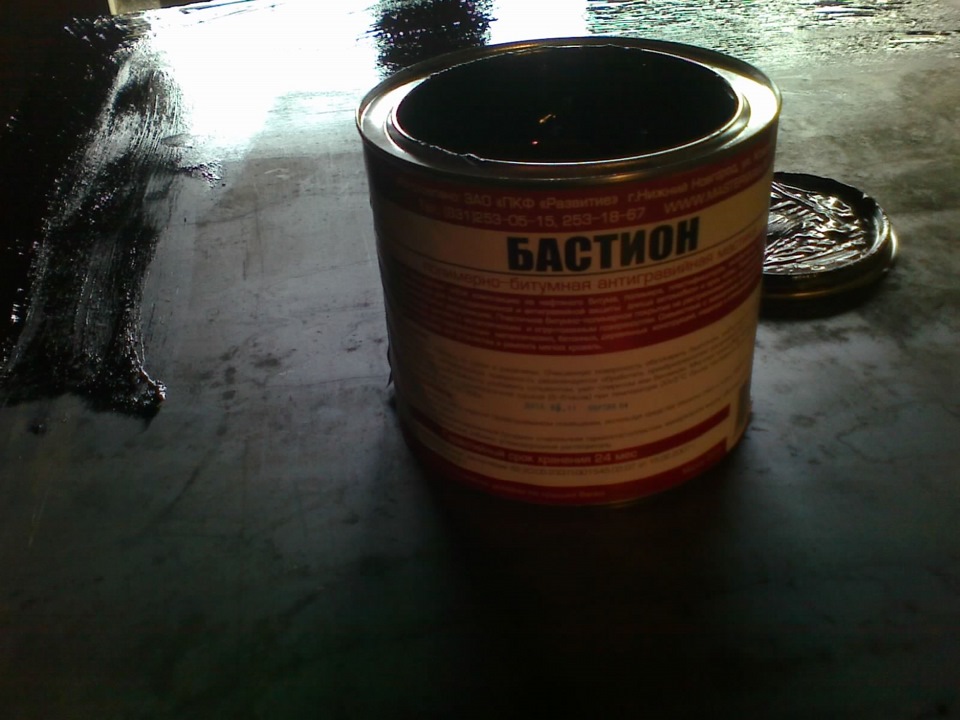

Решил выкопать в железном гараже смотр. яму. Осенью принялся за работу вырезал проём 2000мм х 1000мм углубился на 750мм. Зиму простояла нормально весной затопило до июня вода не собиралась уходить. Решено было сварить бак ( киссон)… как его ещё обозвать не знаю… и в ставить его в яму.

Шо, в ценник входят и прокат, и битумная мастика?
Судя по швам, опыт работы со сваркой имеется :)
мастика 250 р, прокат 1000 р, друг подогнал ну шо?
Шо? Ништяк.

какая толщина металла?
Тройка
