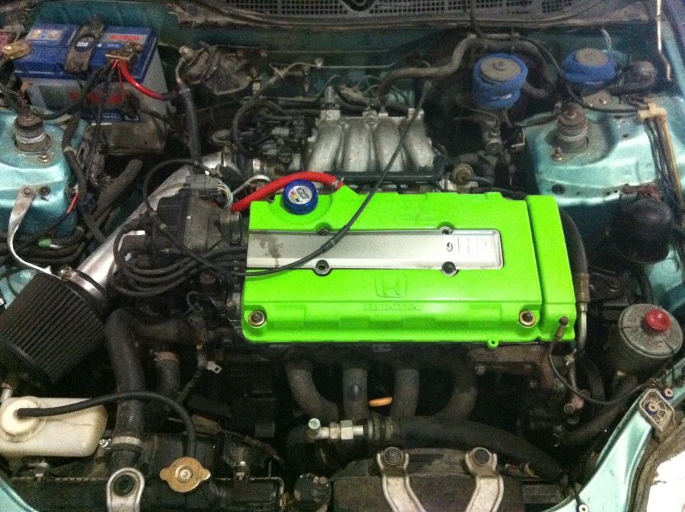

Напомню, в понедельник в 11 утра машина была загнана на сто на капиталку и замену порванного привода. Голова была отправлена в местную компанию на полный ребилд, а мастер тем временем шаманил над блоком. Всё было в идеале, замене подверглись все прокладки и кольца на оригинал. Поршня доработались под степень 8.6, этого должно хватить.
В четверг вечером приехала голова.
В пятницу в 16 часов машина была готова.

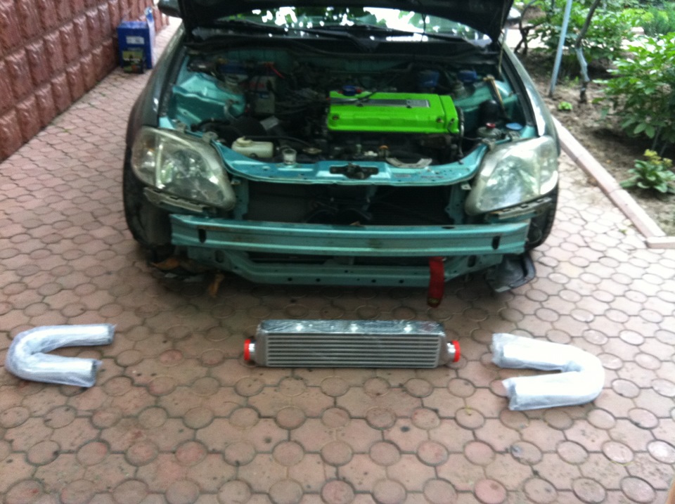

Ну и целый вечер я танцевал танцы с бубном над турбокитом, что бы понять, как его наилучшим образом установить и нафига столько пайпинга…
Благодаря турбинке, мантировке, молотку и дреле я справился.Завтра буду уже всё устанавливать, посмотрим как пойдёт.
Огромное спасибо моей любимой за терпение!

А впуск менять не будешь?) Я думал, все Эдельброк Виктор Икс под это дело ставят, сразу) Или это потом?)
Не вижу смысла) мне и так всё подходит)
Хех этот самый не терпеливый и самый ожидаемый момент! Уровень бл!..
Яркая крышечка ) сколько сил планируется ?
Думаю ограничиться 250ю
конструктор лего для взрослых)))
вот это серьезный подход))
