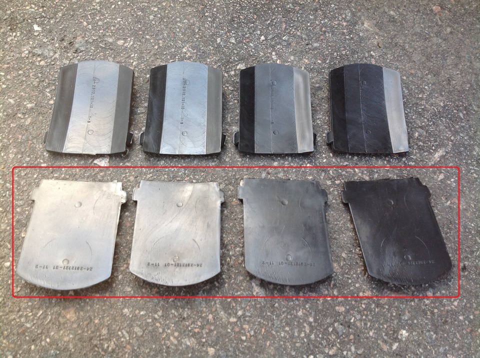

Периодически появлялся скрип рессор, что для данного автомобиля не допустимо. По началу боролся забрызгивание ВД-шки, но эффект не долгий, максимум неделя. Было решено поменять антискрипные пластины.
Были приобретены 2 комплекта противоскрипов от Волги.
Запчасти на фото: 1212108
Из комплекта нам нужно 4 противоскрипа ( на фото обведены красным)
Далее расклиниваем рессору:
После чего вытаскиваем остатки старого противоскрипа:
И вставляем новый:
Такую операцию проделываем с остальными противоскрипами.
И вот оно. Тишина!

Подскажите а как их расклинивать то?

Сколько продержались ?
2 года

Тоже периодически после пыльных дорог скрип появляется, пока терпимо, но на будущее буду знать!
ага, теперь правда осталось рессоры отмыть от смазки которую задувал чтобы не скрипело)
ну это, думаю, особого труда не составит!
