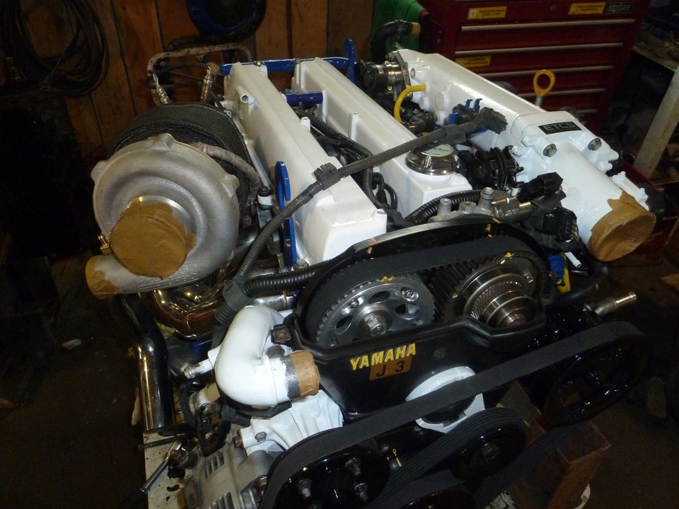

Наконец появилось время написать следующую часть эпопеи со сборкой и доработкой моего нового мотора.

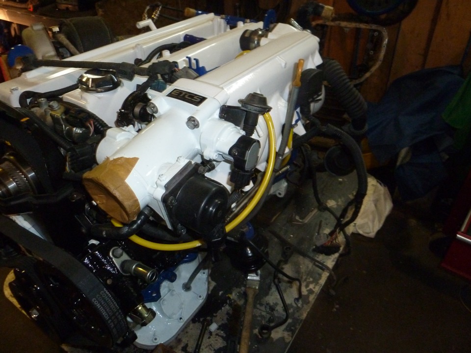

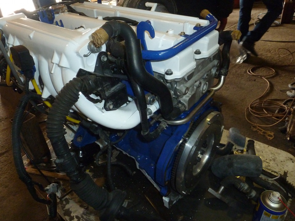

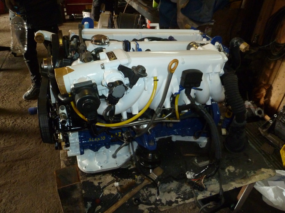

Следующий этап после изготовления новой маслоподачи сборка впускного коллектора, установка форсунок и электропроводки. здесь особо сложного ничего нет, так как всё в стандарте без переделок. Форсунки встают "болт он" в сток рейку и коллектор.

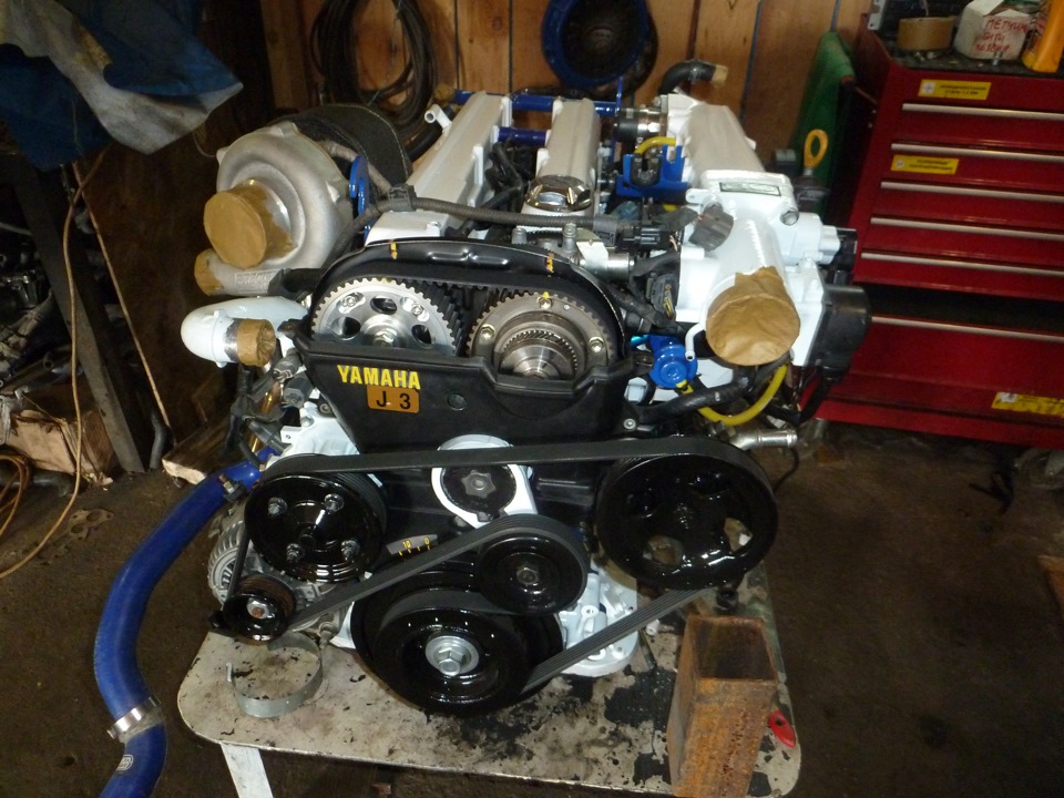

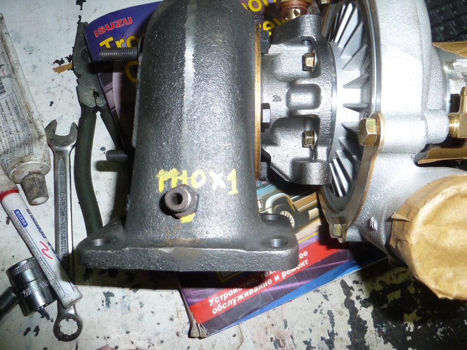

Далее подготовка к сборке выпуска, установка турбины и изготовление по месту выходного патрубка с турбины.

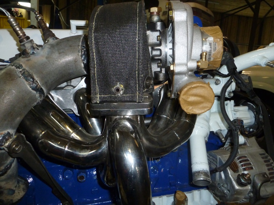

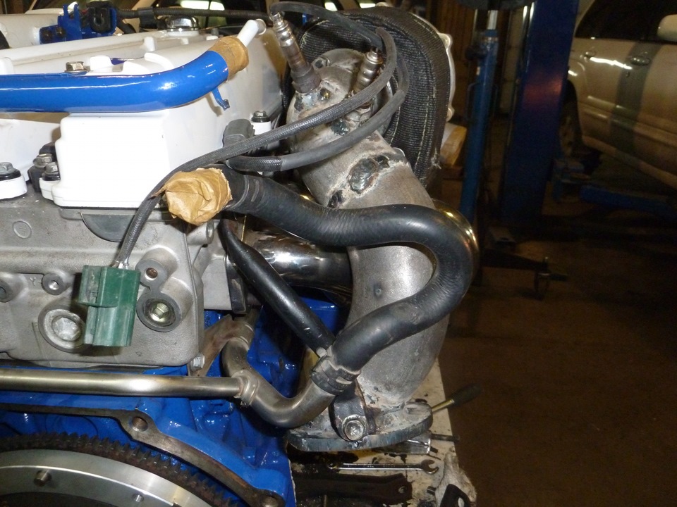

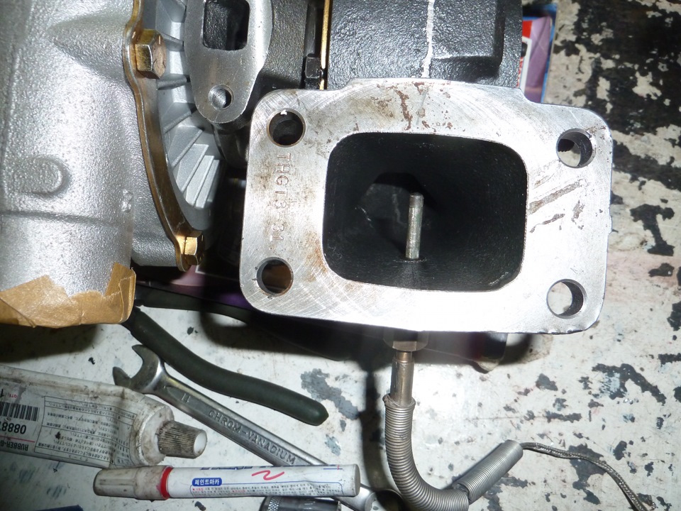

Первым делом сверлим отверстие и нарезаем резьбу М10*1 под сенсор ЕГТ в корпусе горячей части турбины сразу после флянца — самое правильное место положение сенсора.
Как сенсор стоит в турбине

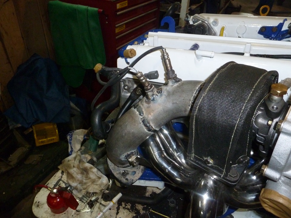

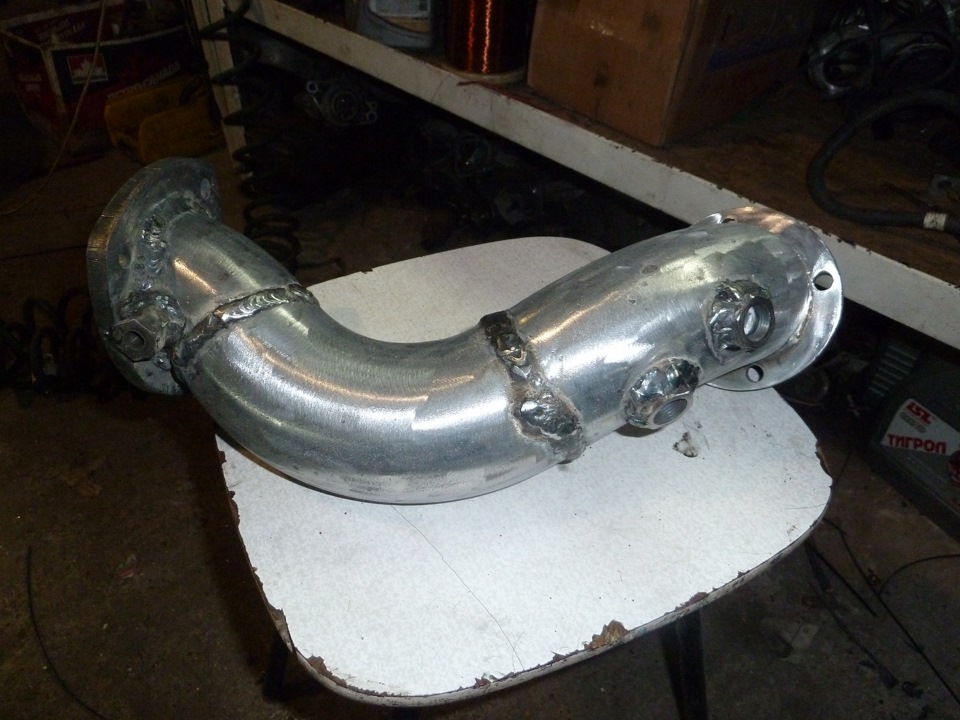

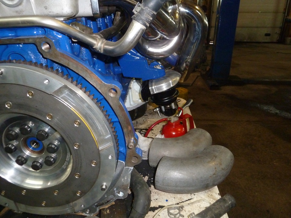

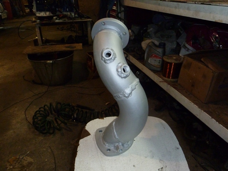

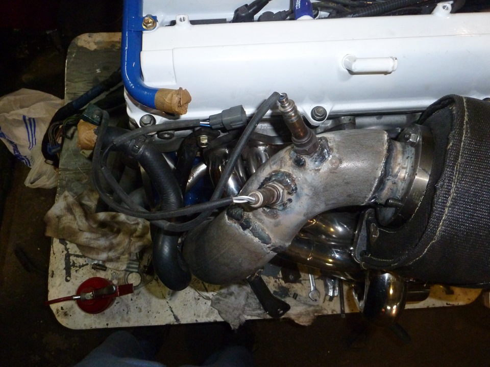

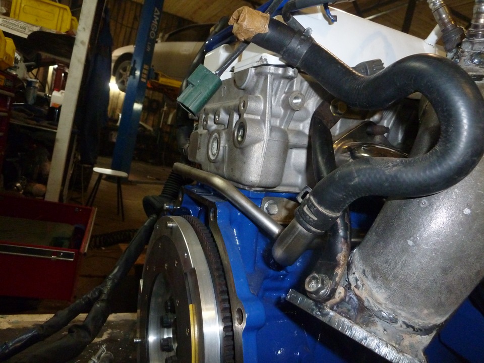

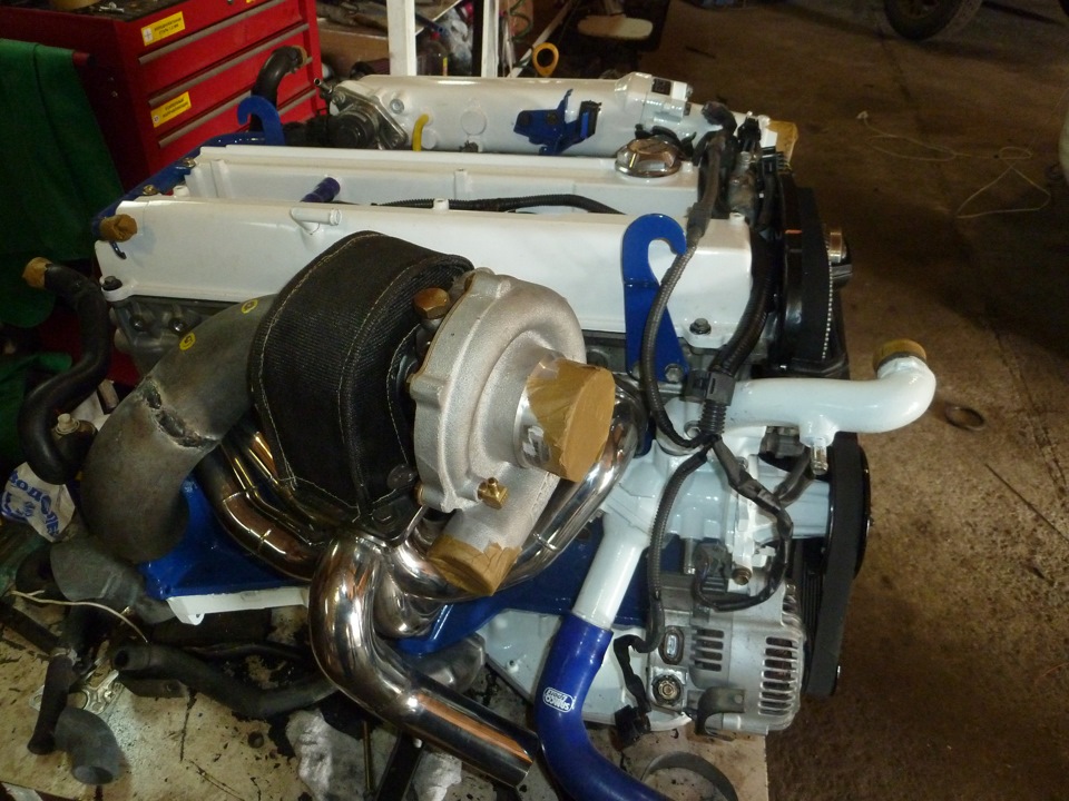

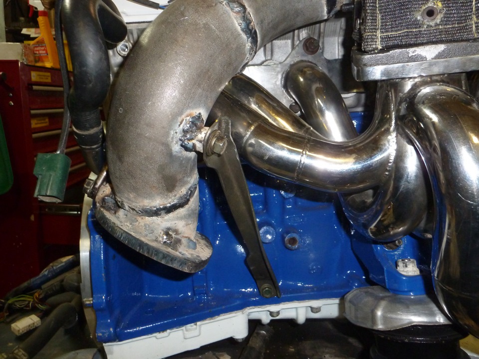

Ставим коллектор и турбину на место — необходимо вымерить и изготовить трубу-аутлет от турбины диаметром 76мм, распорки под коллектор, аутлет и вестгейт. Не забываем в аутлете сделать отверстия и приварить втулки с резьбой М18*1,5 для датчика кислорода и широкополосную лямбду. Кстати, решил отказаться от родного туриковского датчика кислорода с креплением двумя болтами в пользу более универсального и удобного датчика от атмо джея с резьбой по центру. Получилось как-то так=))

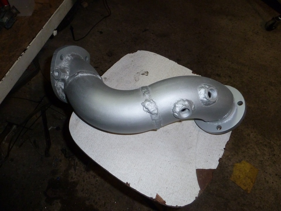

После примерки всего хозяйства по месту аутлет зачищен и покрашен термостойкой эмалью Церта, чтобы придать ему более-менее человеческий вид))

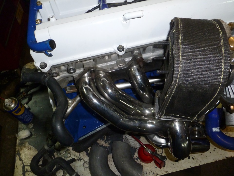

А что это за кожух на турбине у тебя тряпошный?=0
Термочехол на турбину. shop.200mph.ru/product/4e0b19b35ab13c75c6000000
shop.200mph.ru/images/pro…3e2f6198b9bcc851287eb.jpg
8600 за этот термо чехол?!:0 Они чё там берега попутали что ли…он 1500 стоит у нас!)))

что за колектор? китай?
Нет, не китай. Под заказ на ебэе делался.

Чисто ради общего познания: а зачем так ставить 2 лямбды прям рядом?
PS Мотор красавец!
Ахиренный моторчик!Молодцы!Рукодельники!))
Спасибо!
Адская жесть!
а как так, в стоке управления двигателем га этом мотторе стоит, кислородный датчик и лямбда зонд?
чета я походу еще многово не знаю, поясните если не сложно…
2 датчика. один для смеси второй для каталика!
Один датчик на комп для регулирования смеси, а второй на показометр смеси для точной настройки компа.
вроде ясно, т.е. лямбда это доп установка уже?
Верно!

а клапанную чем красили?
Двухкомпонентной автоэмалью фирмы VIKA.

Что за эмаль термостойкая?
Эмаль фирмы "Церта"
портинг гбц не делали
сколько по мощности должно быть
красиво !
Нет не делал. Не вижу особого смысла. Лошадок 500+
