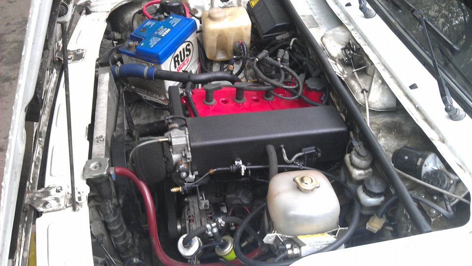

Как и планировали, установили сделанный на заказ ресивер на базе ОКБ Динамика с доработками специально под мой мотор.
После чего настроили машину, в т.ч. и в боевом режиме.
Отсечка 7800rpm, но мотор разгоняется и дальше, что не может не радовать)))
Теоретически можно и дальше крутить, но тут вылез косяк с тем что у меня нету термостата(
Летом конечно хорошо без него, мотор не греется и остывает моментально, но сейчас из-за холодной погоды, когда начинаю разгоняться температура падает до минимума и из-за этого не получается корректно настроить…
В целом я доволен, машина стала совсем другой.
После 5500rpm появляется злой рык как у многолитрового мустанга)))
Ну и на последок видос с холостыми.
P.S. кому интересен расход — менее 9 литров в смешанном цикле (пробки, валилово)
