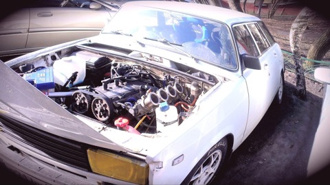

Автомобиль достался мне в хорошем состоянии, после полугода эксплуатации прогорел/прогнил глушак, поставил прямой выхлоп и понеслааась…
Долго думал стоит ли она денег которые мне предстоит вложить, и покатавшись по разным тусам и ночному нелегалу понял что быстрых и красивых 2104 нету и у меня загорелась идея построить эксклюзифф, в следствии чего я стал вваливать бабки в машину для адекватной рулежки и разгонной динамики.
Спек лист:

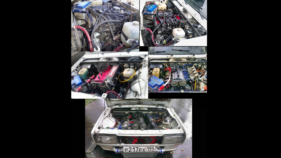

Двигатель
Stage 1 весна/лето 2012— 16 клапанный 21126 Приора— Валы 9.2/9.3 фазы 270/285— Увеличены циковки в поршнях— Сцепление 2112 Luk— Масло — Mobil1 w10-60— Свечи Bosch Platinum— ЭБУ Январь 7.2
Stage 2 лето/весна 2012-2013— 16 клапанный 21126 Приора— Ресивер изготовленный на заказ на базе ОКБ Динамика— Дроссельная заслонка 56мм— Валы ОКБ Динамика 9.9 фаза 300— Увеличены циковки в поршнях— Топливные форсунки Saab 2.3 Aero Turbo 431— Ремень ГРМ ''Dayco''— Сцепление 2112 Luk— Масло — Mobil1 w10-60— Масляный фильтр Toyota 218— Свечи NGK laser iridium— Воздушный фильтр "носок" ITG— Патрубки системы охлаждения Samco Sport— Антифриз концентрат Castrol синий— ЭБУ Январь 7.2
Stage 3 2013-2014— 16 клапанный ВАЗ производства Торгмаш— Дросселя Levin Black top 45mm— Дополнительная опора мотора— Радиатор 21045 (дизель)— Вентиляторы 21213— Патрубки системы охлаждения Samco Sport— Антифриз концентрат Castrol синий— Свечи NGK Laser Iridium— Ремень ГРМ Dayco
Stage 4 2015
— 16 клапанный ВАЗ 124
— Турбина TD-04 IHI (оригинал)
— Ресивер castom (Виктор)
Выпуск— Коллектор 4-1 "4-STARS" переварен под 16в— Пром.труба + гусь MG-RACE / АТТ— Глушак "4-STARS"— Коллектор 4-2-1 Stinger
— Резонатор "Приора"
— Банка "Bozal" Saab
