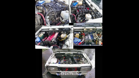

В принципе как и планировал съездил на боевую настройку, но скорее даже не потому что хотелось побыстрее нажать в пол, а потому что надоело что холостые не держатся и был очень большой расход.
В целом настройка прошла гладко, только выхлоп потрепал нервы. Ну и тормоза тоже заставили потрепать нервы. Нужно срочно собирать нормальный брейк-кит.
Настраивался у Макси РПД.
Форсунки 380сс открылись на 80% при 8250об.мин, дальше из-за выхлопа мотор крутился очень туго. Думаю что на просчитанном выхлопном тракте всё таки смогу выкрутить мотор в 9000об.мин и реализовать весь потенциал мотора.
Ну и видео разгона после настройки. Ходом со второй передачи.

это ещё телефон не передёт звука, на высоких оборотах звук ваще ядерный, на днях сниму на нормальную камеру
