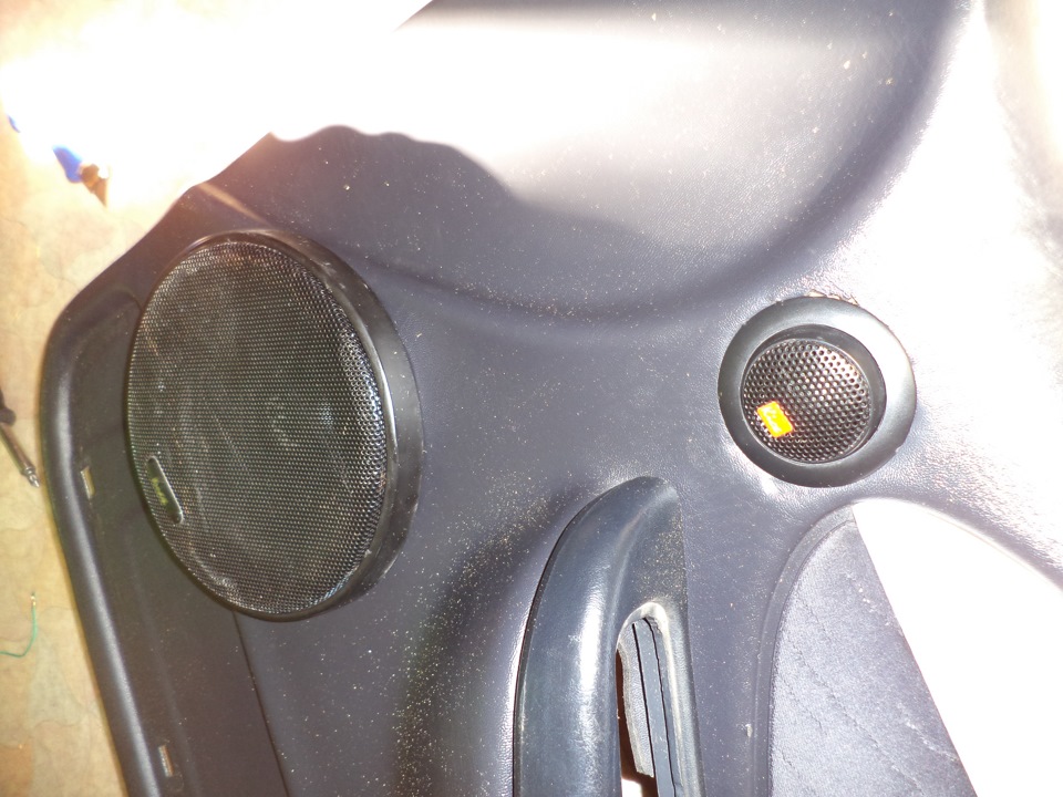

Заканчиваю инстал звука в скорпа. Т.к. остался еще один корпус от усилителя для саба, решил сделать 4-х канальник. Без дела валялись 4 платы усилителя с хорошим звучанием, собрал преобразователь, собрал все в кучу.
В дверях у меня были 10гдн, которые старше машины. Решил снять с жигулей и втулить в скорпа. Kics 16.5см + пищалка. Куда их липить, незнаю. Но дурная голова рукам покоя недает))) Резать карту! Примеряю, режу, ломаю и результат:
Для первого раза сойдет, опыт получил, только сетки еще бы поменять. В чем прикол этих динамиков это их толщина 4.5см, именно поэтому их и брал, как потом оказалось, не зря. Дучше конечно подиумы сделать из стеловолокна.
Купил провода медного, так сказали на рынке, отдавал по 15грн за метр, типа безкислородная и все дела) хотя хотел обычный купить, бытовой. Начал делать монтаж всего. Надыбал в разъеме дверном где провода идут звуковые, подпаялся везде, старался где можно, паять. Снова разборка-сборка салона, в 23-00 закончил все.
Кстати усилитель получился в цветах Германии красный-черный-желтый)))))
Играет все чисто, на громкости с магнитолы 20 (она кажись до 25) звук громкий, чистый, без помех. На максималке (25) задние лопухи выскакивают из полки) вот только передние тихие какието динамики, хочу туда потом поставить морел, а пока с этим буду)))

Под динамики нужны подиумы это 100%, а это немного колхозом попахивает, щели остаются в некоторых местах.

Да, пойдёт для начала) Я сейчас подиумы делаю. Акустика тоже начального уровня будет.
