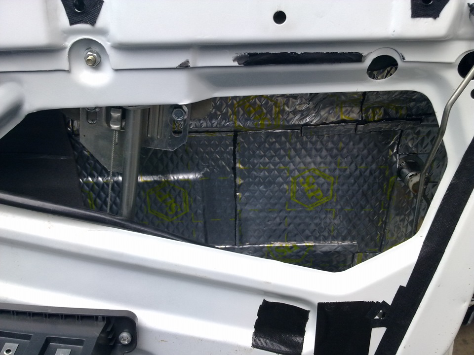

Итак, прошлым летом я успел зашумить все двери кроме передней пассажирской. Начал с нее. Снимаем обшивку двери, отчищаем растворителем (646, 650) мовиль с нижней кромки. Вырезаем кусочки вибропласта и проклеиваем внутреннюю полость

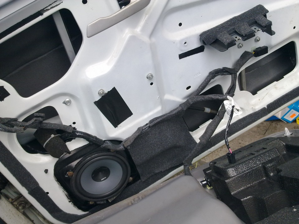

Следующий слой-сплен
Дальше переключился на звукоизоляцию тяг. Тягу электрического замка двери покрыл в местах контакта с механизмами термоусадкой (диаметр 5мм). Тягу внутрисалонной блокировки покрыл дважды термоусадкой (диаметр 6 мм).
Тягу от внутри салонной ручки открывания двери до замка покрыл битопластом, места соприкосновения с механизмом стеклоподъемника покрыл двойным слоем. Место контакта обшивки двери с самой дверью так же покрыл битопластом.
Тем же материалом окутал проводку.
Далее приступил к демонтажу старых замков и установке новых. Сложного ничего нет. Освободившийся механизм и новые замки покрыл смазкой для шрусов и силиконовой смазкой в труднодоступных местах. Штырь, выпирающий из замка, покрыл термоусадкой (6 мм).
Установил механизмы, немного опустил ответную часть замка на стойках. В итоге двери стали открываться бесшумно (!), закрытие же разочаровало- ожидал большего. Конечно намного лучше заводского исполнения, но есть куда расти) При движении в дверях ничего не гремит, с ними дела закрыты, осталось только замовилить их, но это когда будет тепло.

С этим кк раз проблем нет — все прошол виброй и отверстия залепил — колонки запели как надо. Единственное спленом наружную стенку не клеял — там же вода бежит, не стал преграды ставить на её пути…
хорошая работа! Я вот тягам столько внимания не придавал, наверно зря… Будем исправляться=)
Спасибо) Всему нужно придавать внимание. Я дополнительно внутреннюю часть двери вибропластом пройдусь. +технологические отверстия этим же материалом залепить надо, а то на хорошей громкости весь этот аккомпонимент подпевает)
Главное чтобы сливные отверстия в дверях не были перекрыты!
Не, ты что. У меня с этим вопросом все хорошо) За дренажной системой слежу)

Не нашел кучи положительных отзывов о них. Сомневался сомневался, в итоге остановился на Птимаше.
усадку то мог аккуратнее разместить…))) Серьезный подход, молодец!
Спасибо)
Что бы аккуратнее ее разместить, нужно меньшего диаметра брать, но в силу того, что тяга имеет сильный изгиб, термоусадка не натягивается. Пришлось колхозить из большего диаметра и феном греть порядочно. Конечно не очень аккуратно получилось, зато не гремит больше)
