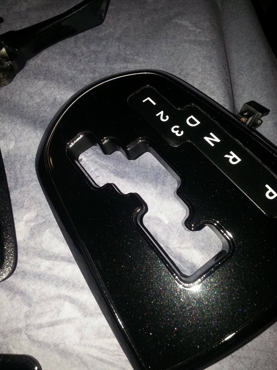

Денис, скажи мне, пожалуйста, как ты отодрал серебряные панели с дверей? Мы сегодня так и не смогли этого сделать…там такое чувство, что припаяно все наглухо((
Это точно — только не венил. это кошмар. ! Да прав, серебро царапается уже спустя пол года. только просто покрасить мало . ты лаком покрывал ? если нет то эта краска у тебя зацарапается и облупится быстро. :( обидно — столько труда было затрачено.
Так клипсы одноразовые и саморезы. Клипсы эти одноразовые пимпочки дрелью снмаешь шапки у них. Ничего сложного нет. Я все двери разбирал, перетягивал.
Вот эти клипсы и ввели в заблуждение. Спасибо большое!

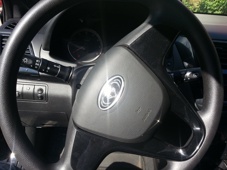

по мне так красота)только думаю царапаться будет сильно и протирать часто от отпечатков (((( сколько слоев лака нанесено?
Красили балончиком ?:)тоже так хочу:))
Нет не балончиком.Пульверизатором)
В сколько рублей обошлось?

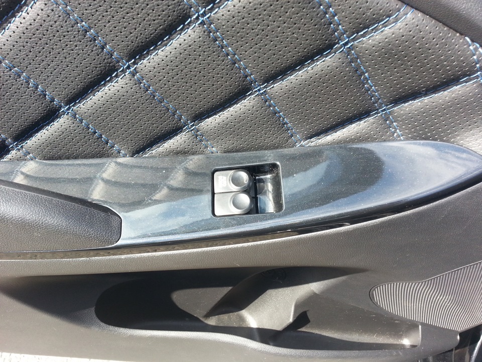

Я смотрю у тебя саморез из обшивки рвется на ружу))
Да это я когда декоративную вставку обтягивал, загнал не тот саморез вместо заклепки пластиковой))
У меня такой же косяк есть на двери :)
тожене такого размера загонял саморез?)
У меня вообще отдельная история с этими саморезами )) ага, купил что нашел, и то с большим трудом, прям дифицит какой та )
Да я тоже не сразу нашел то что надо))))
и лучше матовый лак. на нем не видны следы от рук .
Ну согласен, за то этот на солнце прям круто смотрится
эх. де практичность :)))

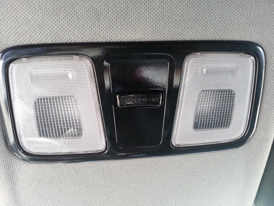

Да лаком заливали)
мммм… А зачем все это надо было ?
Серебристый пластик достал, пленка сползает на жаре…

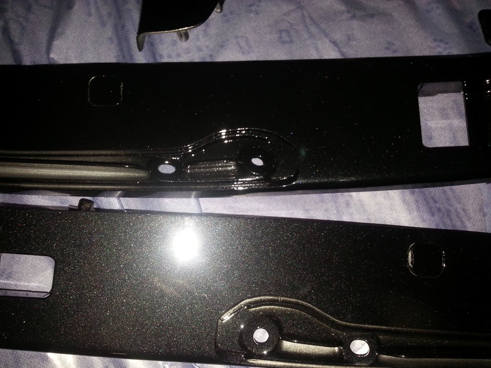

без обид, но что то не очень.качество покраски плохое
да какие обиды все ок))))
поверхность не шкурили? вот на очечнике видно)
Очечник я сам с балона пыльнул так как забыл его сразу отдать)))
