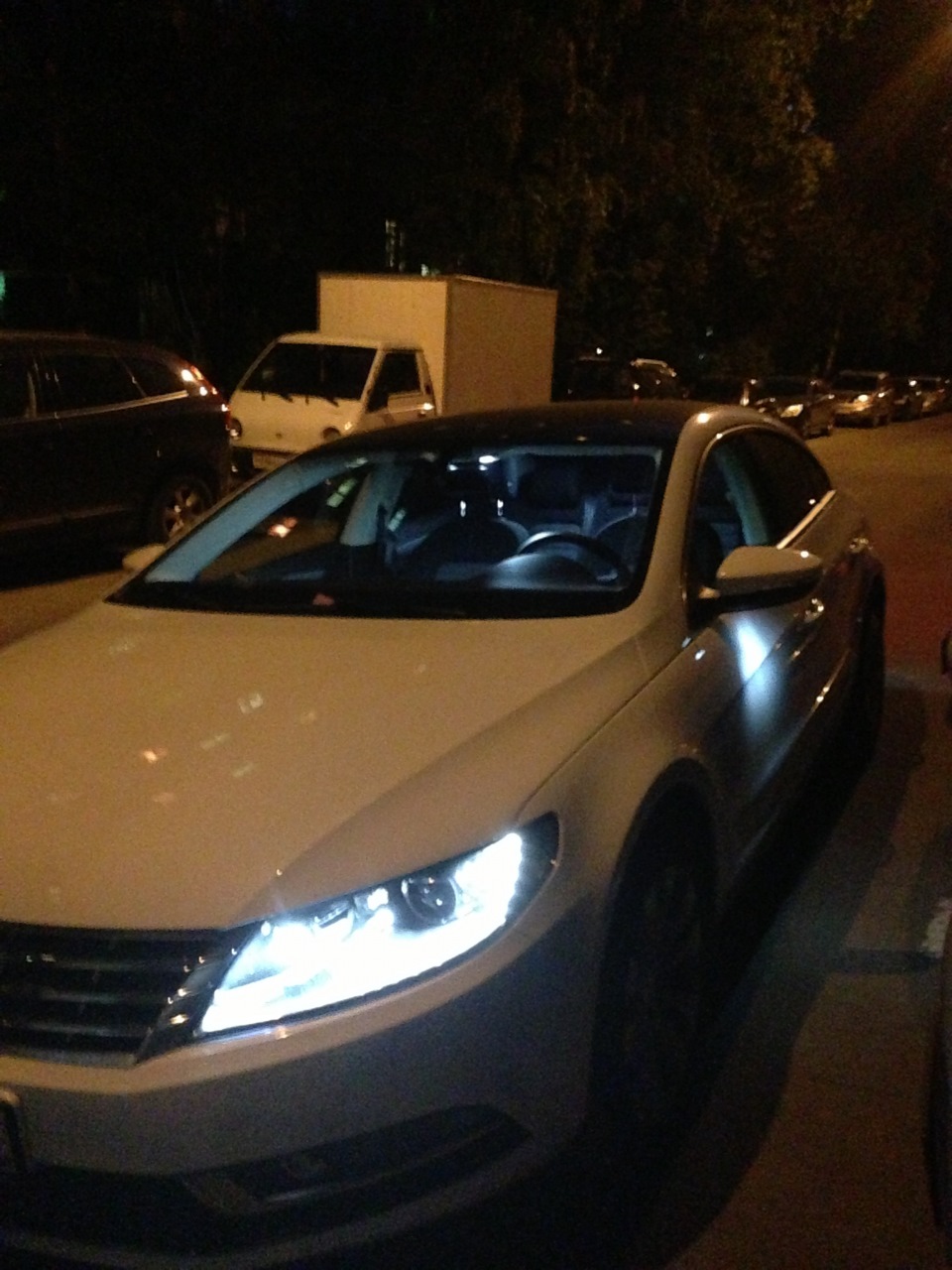

Всем привет! Пришли запчасти, которые я собственно сломал) Зеркало и переключатель управления зеркалами! Зеркало уже поставил, а вот переключатель, я так понял, можно поставить только при снятии обшивки двери? Подскажите кто делал.
Нет.для того что бы снять площадку с кнопками, не нужно снимать обшивку, НО!Её нужно со стороны переключателя зеркал аккуратно чем нибудь поддеть и потянуть в верх.Сразу говорю у тебя слетит зажимчик который фиксирует эту площадку, и он слетит в недра двери, поэтому этот зажим нужно заказать отдельно.стоимость копейки, номер подскажу позже.

В Автодоке бьётся, а экзисте нет почему-то((называется-клипса
спасибо, помогло, жду номера маленького зажимчика)
