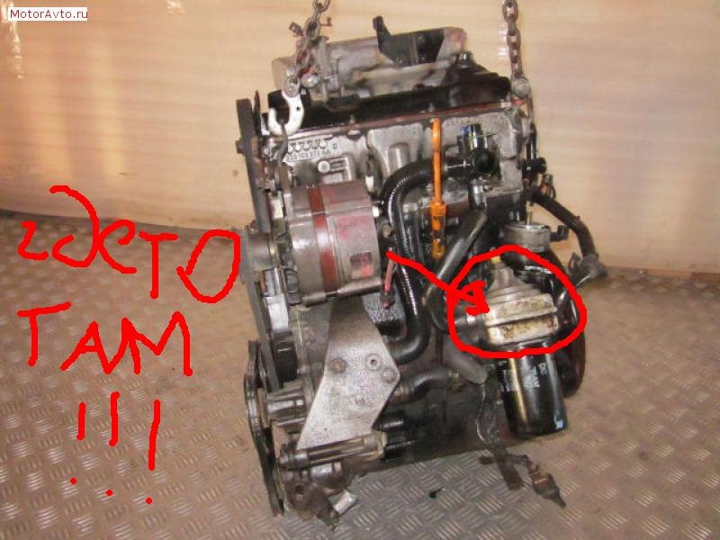

Дело в том что из этого места течет(брызжет масло) (Смотрите фото отмечено где) Где железный квадрат куда вкручивается масляный фильтр и соединение с двигателем, между…Если там какая нибудь прокладка?из-за чего такое может быть?
Была такая же херня, только у меня оно не лилось, а сочилось потихоньку. Все было в масле, не знал откуда… Купил уплотнительное кольцо VAG 038 117 070 A. И все! Моно обойтись затягиванием гайки №8 но это не надолго т.к. температура радиатора-масла ого-го она ее высушивает и она становится каменной. www.elcats.ru/vw/Parts.as…l=11100000&SubId=50500143
на рисунке, том. что до этого скинул: 1-кронштейн масляного фильтра, 9-масляный радиатор, 10-уплотнительное кольцо между ними(1 и 9).-вот из под него наверное и гонит масло))

В моем случае мотор 2Е.
я купил себе кольцо…самой прокладки между блоком и радиатором не было!
Oт маслянного фильтра прокладка подходит прекрасно! Себе поставил от старого фильтра. Уже год проблем нет.
Этот квадрат называется масляный радиатор, а брызжит у тебя из под кронштейна масляного радиатора. там стоит прокладка 026 115 441 A(PF)
