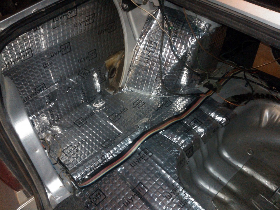

На днях начал проклеивать шумкой багажник и задумался убрать торсионы! В интернете видел много разных вариантов, но в каждом было что-то не то, так что решил внести свои изменения! Газовые упоры 2 шт. от ваз 2112.

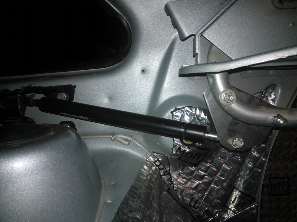

Вот здесь видно убраны торсионы и как установлен упор.

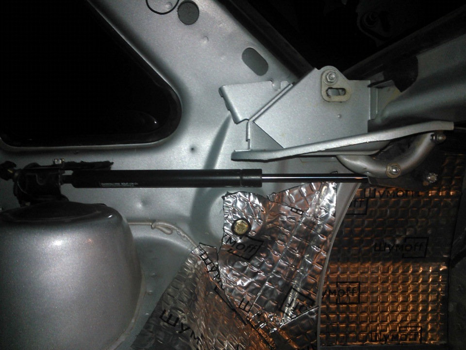

изготовь уголок, размер не помню (на картинке у меня видно), получается встаёт в штатные крепежи дуги багажника, а в крепление спинки сиденья отверстия уже были!
У меня 21099, пару лет назад тоже делал по такому принципу, кромка багажника (возле стекла) поднялась на 2см., из за того что упоры даже в закрытои состоянии сильно давят на дуги (навесы)… Вобшем сразу их и снял, по сему не советую для 099 такой способ!..

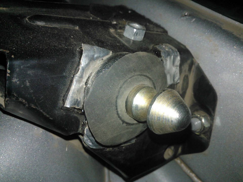

На штыри, которые удерживают спинку сидения, лучше одеть пльники рулевых наконечников от ВАЗ — 2108. Наного лучше. А штатные пластмасски лучше вообще выкинуть.

и как устанавливал
газовые упоры долго ставил
да там всё просто

крышка багажника в 2 слоя клеянна? просто у меня в 2 слоя клеянна и от 2108 упоры уже не держат. вот и хотел спросить в 2 слоя или нет?
да в два слоя, держит всё нормально — тоже от 2108 упоры стоят!
это, даа)))) для твоего идеальный вариант росположения стоек!
У меня багажник потяжелее будет, так что нормально!
спасибо, приму к сведениям!
