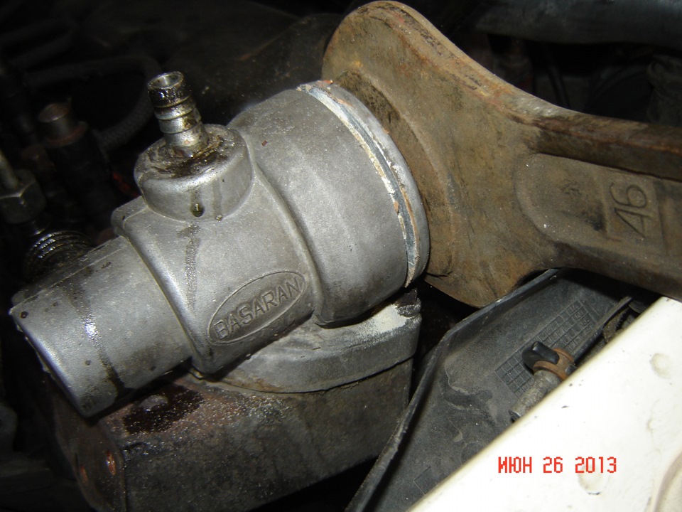

Вот таким ключом на 46 раскручивается корпус — для снятия термостата. Затянуто сильно, постукивая молотком по ключу — открутил.

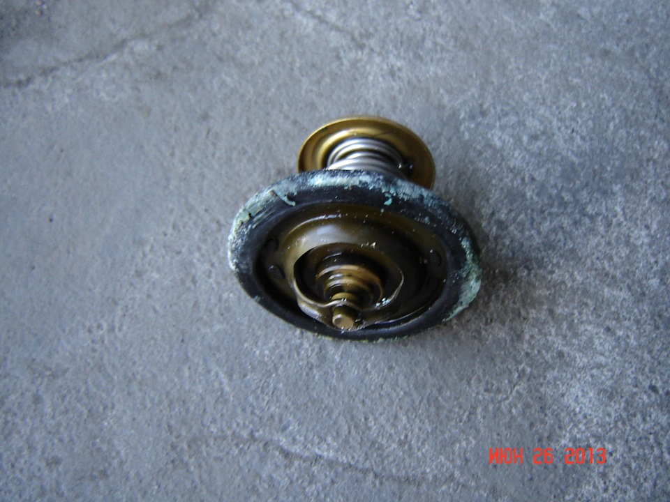

Вот он "обрубок", и закисший термостат неисвестного происхождения. Температура открытия 88град.
Кстати за 18 лет блок не такой уж и ржавый. Значит на воде не ездил.
Новый — фирмовый. Температура открытия 89град.

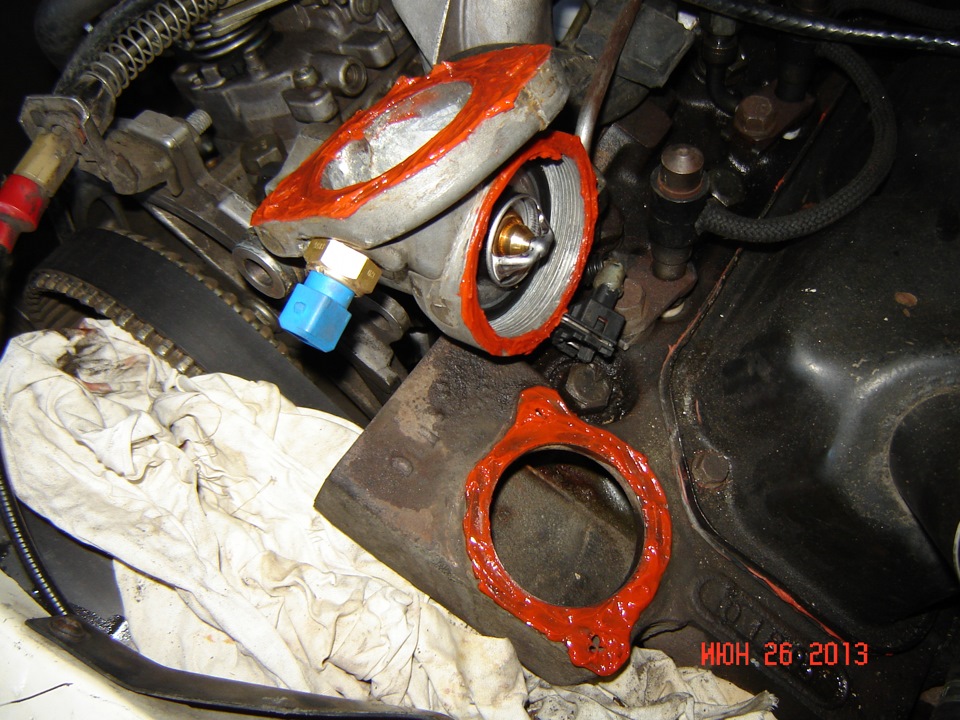

Датчик посадил на резьбовой герметик. Корпус вычистил.
Обильно наносим герметик и даём подсохнуть.
Всё на месте. Завёл, проверил на утечки — сухо. Ремонт удался.
Осталось заменить ОЖ и промыть всю систему с радиатором. За сегодня не успел всё сделать.

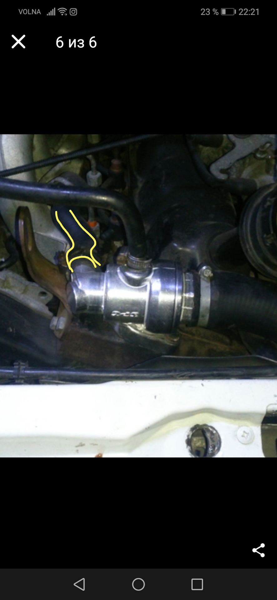

Вопрос ко всем, куда идёт этот патрубок от термостата, у меня он заглушен на корпусе термостата, дизель 2.5 краб 1999г
На теплообменник, к масляному фильтру
Спасибо, в у меня фильтр к блоку сразу идёт, без радиатора масляного
понятно
