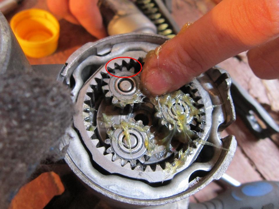

Берем в руки другую часть, извлекаем из нее три шестеренки и основную шестерню. Не теряем под шестерней прокладку.

Приветствую. Уважаемый, мне показалось или я заметил, что зубья на мелких шестеренках (может выработка) сломаны? Осколков внутри не было? В закладки однозначно, буду делать аналогичную процедуру. Спасибо за тропинку!
Это по какому фото сделан такой вывод? На сколько я знаю после данной процедуры стартер ходит и по сей день у нового владельца.
18 фото, это не вывод, а вопрос и в последующем благодарность)
Да вроде все нормально, если имеется ввиду чуть затупленные концы на внутренних маленьких шестернях то мне кажется так и должно быть.
Это мне и было любопытно, благодарю еще раз)
Да не за что)
Нее, это так тень просто легла видимо.

Отменный бортовик.По ТО стартера все красиво-главное шарик из под якоря не проыбать, насчет высокотемпературной смазки-не уверен-нужна такая чтоб в мороз не о…ела колом-литол" любит" мороз, костенеет со временем и налипает на стенки(статичные поверхности), оставляя сухими трущиеся элементы(исключая замкнутые механизмы(закрытые подшипники и.т.д).Поэтому как вариант на будущее добавляй пару-тройку капель трансмиссионки(даже при смазке литолом подшипников, шаровых и прочее.Самый лучшее для смазки стартера-буржуйский шрус.И кстати не туговато стартер крутил за -30?
Спасибо за содержательный коммент, насчет смазки сам был в сомнениях, а тогда был только литол, графитка и высокотемпературка, для шрусов появилась позже:) а вот насчет щеток слышал что вазовские живут совсем недолго.

Большое спасибо за фото отчёт.Сегодня проделал данную операцию и о чудо ужасный скрежет пропал.
вот ради таких комментов и делал, рад что помогло:) у меня прошло примерно 3 месяца, скрежета ни разу не слышал.

1. Кочергу снимать не обязательно, можно и так вытащить, достаточно "попу" стартера вверх подать.
2. Смазывать необходимо только места соединения оси с корпусом стартера, ну и если смазывать, то уж никак не литолом, а высокотемпературной смазкой!))
Для тех кто боится разжимать стопорное кольцо: не бойтесь, оно в конечном счёте фиксируется другим широким кольцом, так что разжимайте его смело!))
да насчет кочерги знаю, просто решил упростить хоть немного, да она и легко очень сошла:)
насчет смазывания не понял, только место, показанное на второй снизу фотке или на четвертой снизу?
а литол вполне подойдет для данной операции, стартер крутит 1-2 секунды максимум, ничего за это время не успевает нагреться, у меня была синяя высокотемпературная, но поразмыслив все же решил литолом.
