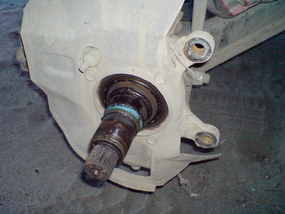

Решил заменить ступичный в связи с предстоящей поездкой в отдаленные и труднодоступные уголки нашей Родины.

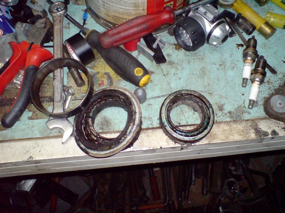

Трудностей не возникло. На наружной обойме старого видны следы попадания воды. Синяя смазка стала зеленой от ржавчины.
Поставил комплект NTN.
На дорестайле и рестайле подшипники одинаковые, сальник тоже.
Большой подшипник подходит от Ленд Круизера 80,100 и др.(номера 90368-45087 MB092749 S231-33-047 LM102949/10 ST-102949/10 90080-36067 0K01A-33-047 52701-44120),
маленький от Мазды Бонго и Демио (номера S231-33-075 JL69349/10 B001-33-047 FB01-33-047 0K01A-33-075 0S231-33-075),
сальник подходит от Мазды Бонго (номера UC86-33-067 M4611 0K011-33-067, 0K01A-33-067, KOS-344 0K081-33-067A)

Уважаемый автор то что сальники все подходят информация точная?
на второй фотке у гаечного ключа отломан рог.прошу прощения за флуд но не пойму как такое возможно…фантазии не хватает
и еще дырка в ладони в кадр не попала(( всяко бывает, приржавел болтик…
ostoroshny74
такие вот современные "ключики" очень легко ломаются! сам кучу переломал! пользую комплект производства ссср
