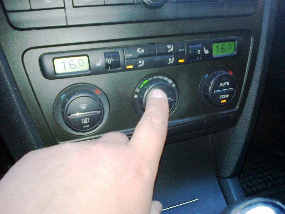

суть в том, что у меня климат-контроль, раздельный ко всему…
напрягал меня один факт — когда хочешь полностью выключить вентилятор отопителя, то приходится крутить до упора против часовой, затем скорость вентилятора блокируется в положении "1", а затем, после паузы, снова начиная крутить против часовой, климат переходит в положение "OFF"
не напрягало это особо, но когда не пользуюсь им, и соответственно кондиционером, в жару, когда езжу с открытыми окнами, то излишняя работа вентилятора была не нужна в принципе…
вспомнилась японка друга, где есть кнопка "OFF"…
а проштудировав интернет и случайно прочитав информацию, я понял как ее можно сделать в домашних условиях
для это потребуется только канцелярский нож, ну и Овощ=)
открываем дверь, садимся за руль, смотрим на климат…
внимательно его изучаем, вынимаем аккуратно ножом верхнюю часть на "крутилке" регулятора оборотов вентилятора
получается так:

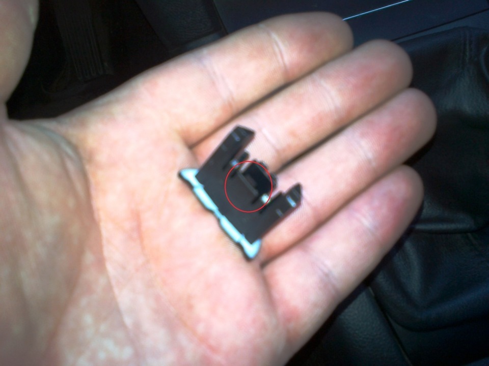

достаем заглушку
берем ее в руку…
…и ножом аккуратно удаляем стопор (можно просто отломить), ровно по тому месту где он сливается с самим корпусом…
на фото видно в красном кружке=)думаю)
все ставим на место, запускаем машину и испытываем)
климат работает при "16,0С" и 2 деления вентилятора

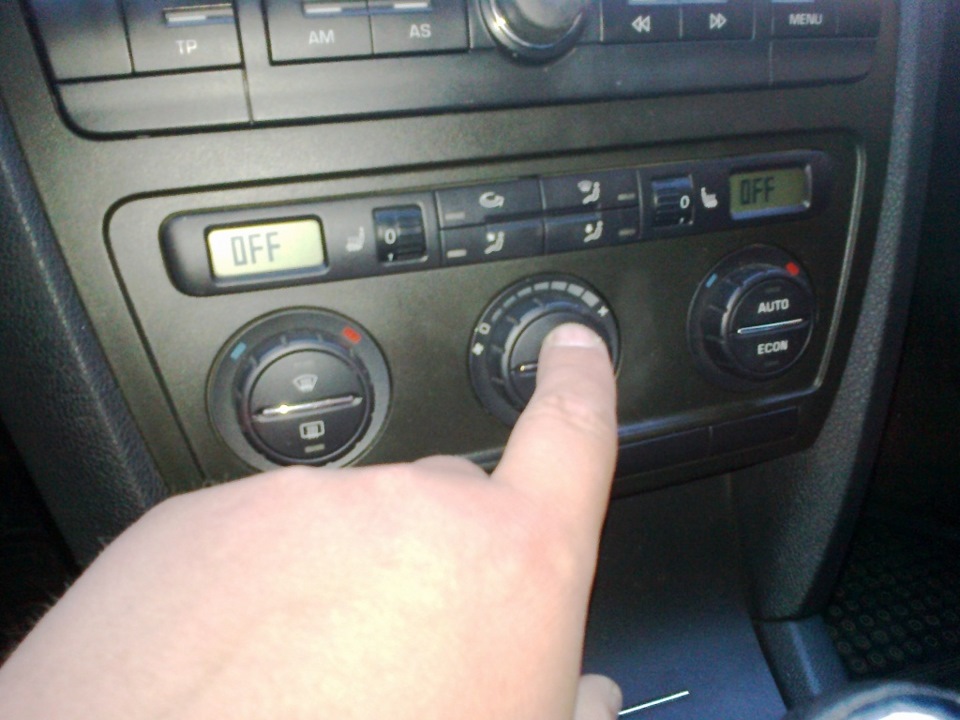

нажимаем на заветную новую кнопку
и климат выключается!все на НОЛЬ!
нажимаем снова и климат снова работает так же, набирая со временем обороты)
в общем, щас есть заветная, бесполезная кнопка, отключающая всю систему вентиляции и отопления)

Выходил курить посмотрел у себя. Крутишь до упора влево и он становится на OFF не зависая на единичке. А климат, вроде, такой же только без подогрева сидений. Так что мне не нужна кнопка, но это не отменяет гениальности решения )
хм, ну не знаю)
может медленно крутил?))
у меня именно когда разом крутишь — стопорится на единице)
