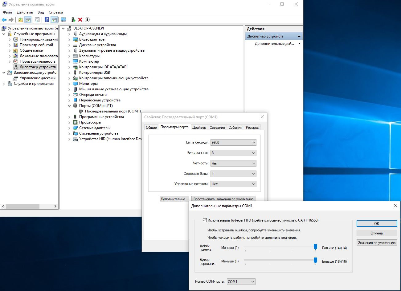

Как на вин10 сменить сом порт? Уже запарился искать :(
В диспетчере устройств найти устройство. В его свойствах, кнопка "Дополнительно" есть возможность выбора порта.
В вынь 10 нет такого :(
Есть
йошкарала! а я полез в свойства усб и нашел только галку автоматом подключать или нет )))
спасиб
