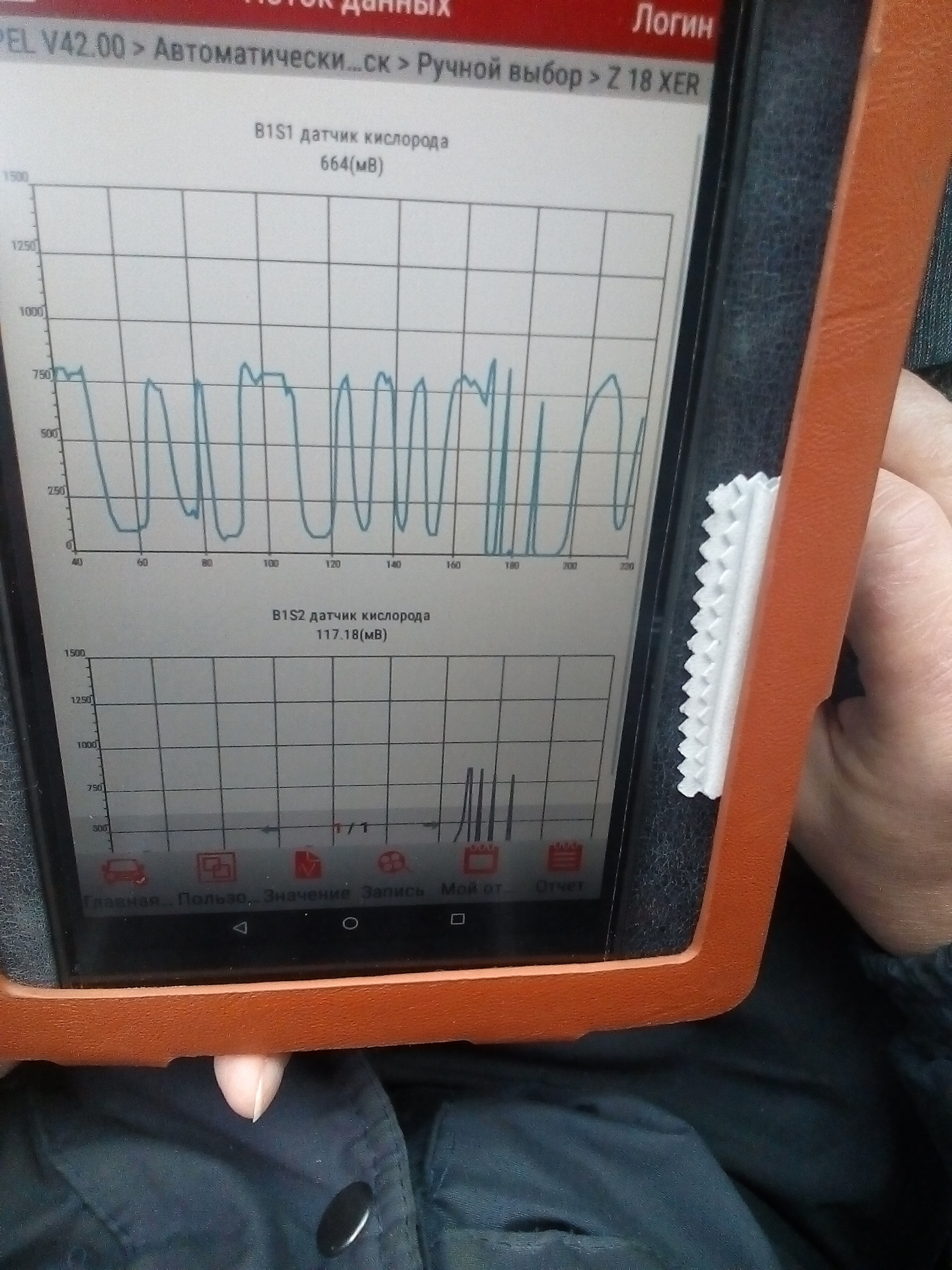

Толь, привет! Если бы не ошибка по генератору, то сказал бы что нужно менять первую лямбду, но вот из-за проблем с питанием, ошибки могут быть фантомными.
Подключи опком, найди показания первой лямбды, посмотри насколько быстро меняются значения на холостом. При пробегах до 100, лямбда первая должна нормально себя чувствовать.
Короче, нужно смотреть почему регистрируется ошибка по генератору, мне кажется ноги оттуда растут
Спасибо, но чешу репу пока. Как вариант, мне посоветовали глянуть клемму на реле, возможно, что отгнивает
Я б тоже советовал, но у тебя ж не родной гена, по идее все свежее должно быть. У меня за 10 лет не отгнило😃
Pyper68
Лямбду опкомом глянь пока, чтобы исключить. Должны скакать активно показани на холостых, если редко меняются или вообще замирает, знач лямбда неисправна
Дело даже не в пределах изменения, а именно динамика?
верно, насколько быстро реагирует
проверили, синусоиду пишет будьте нате
Привет, не понял, что график показал?
Такой
первый датчик рабочий
Дальше только контакты реле?
Да, я думвю что это кратковременный перебой с питанием был, либо из-за реле, либо может где коротышь в косе
