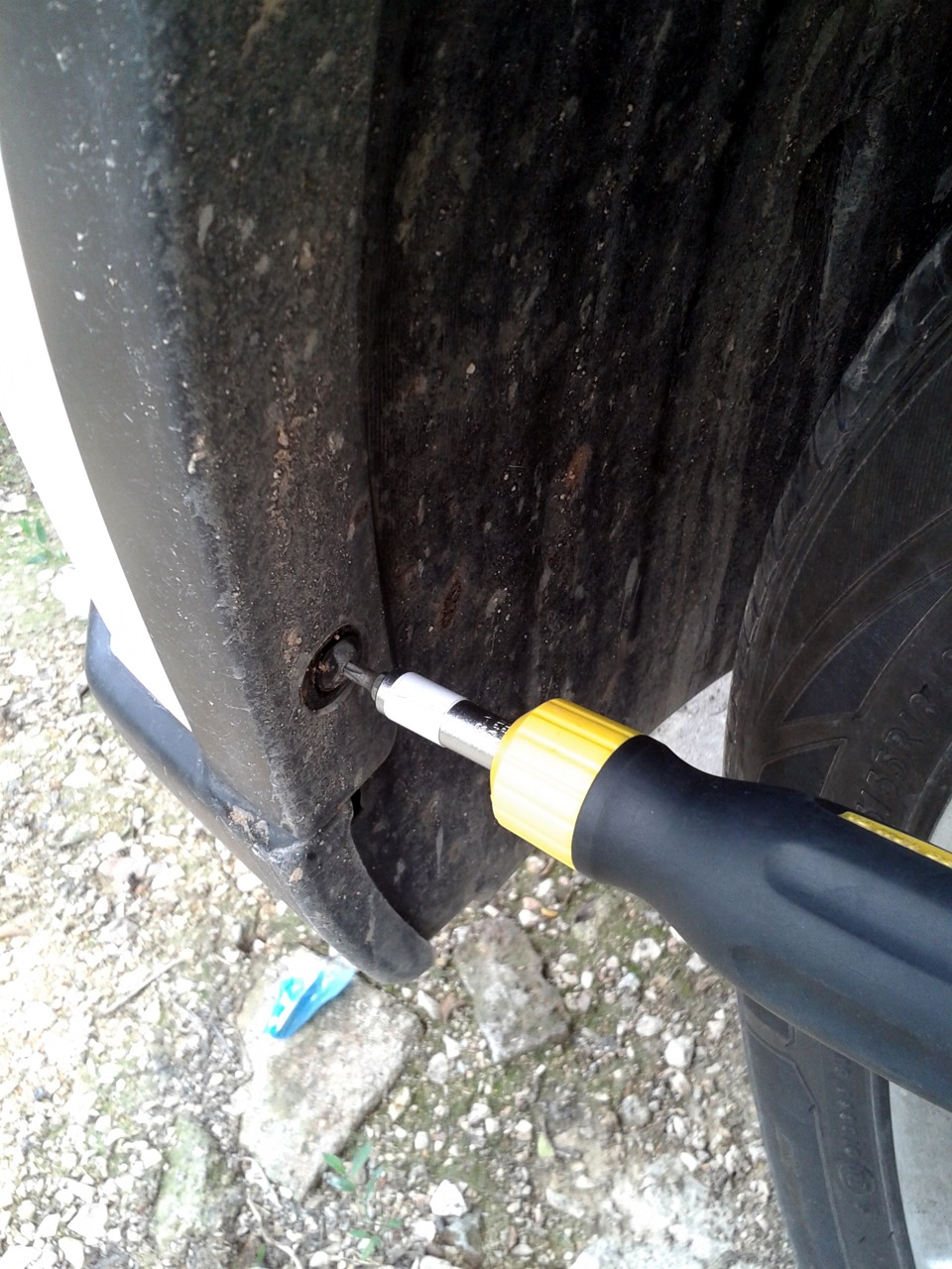

Под бампером звездочкой выкручиваем по три самореза перед каждым колесом.
Выковыриваем пластиковую клипсу — которая держит подкрылок.
Так же выковыриваем штук 10 таких клипс под самим бампером (фото нет — сами догадаетесь).
Отгибаем подкрылок и крестовой отверткой или торцевым ключом на 10 откручиваем саморез вкрученный в эту проушину.

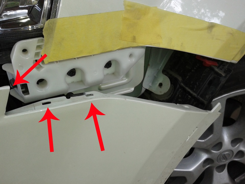

Тянем бампер на себя и он отцепляется от прищепок.
Под фарой есть две защелки которые необходимо отжать тонкой, плоской отверткой.
Стелим под бампер брезент (картон или т.п.). Иначе поцарапаете. Тянем на себя и все — он на полу.

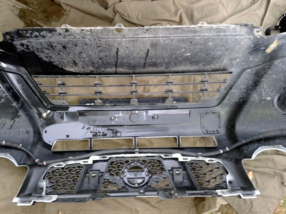

Вот он — жертва ТюНиНхА. Лежит у Ваших ног))).
Злая морда Гиппопотама)))) На фото видно два "очень дешевых" радиатора которые необходимо защитить сеточкой от камней и мух!

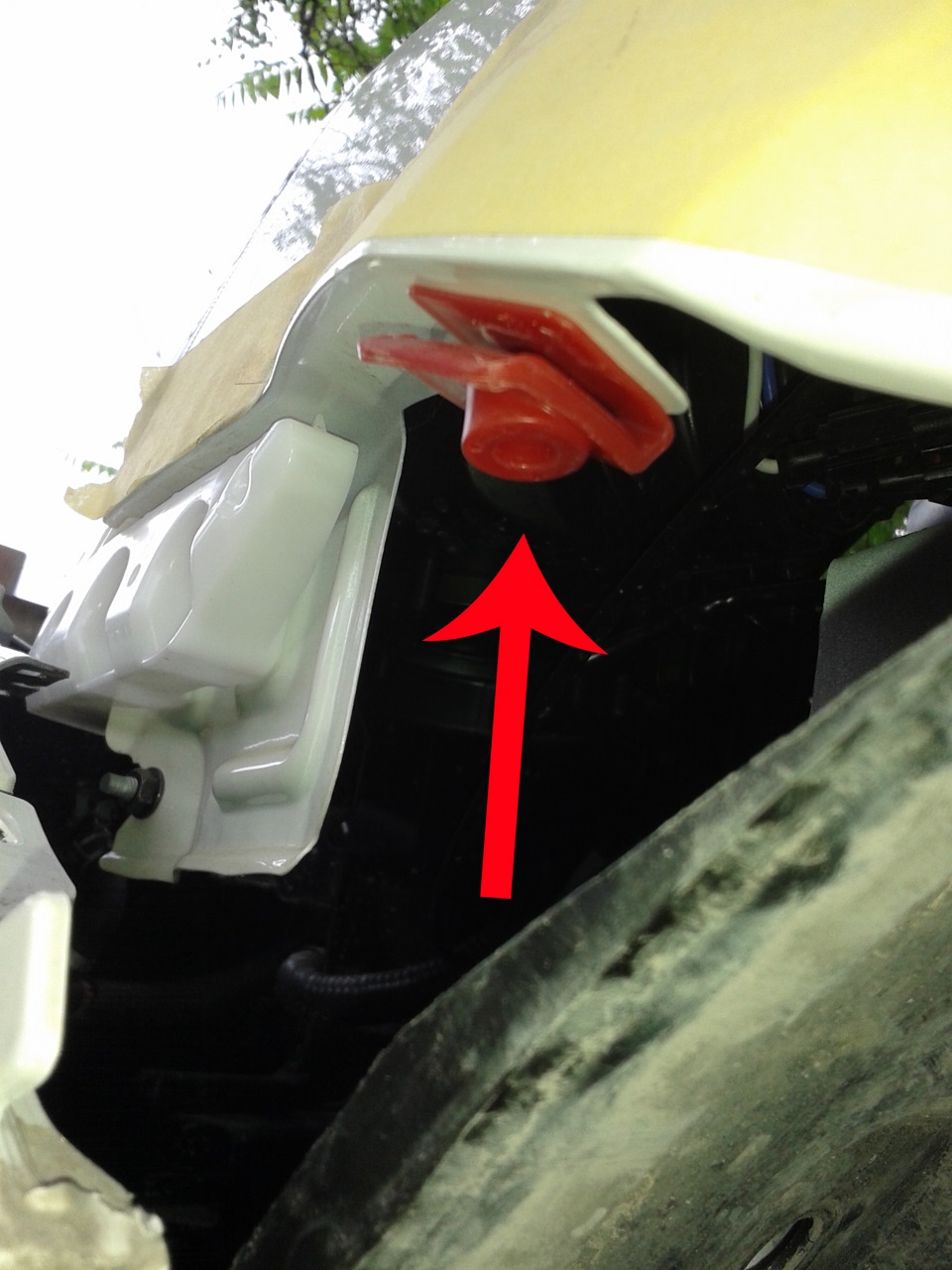

Спасибо, за инструкцию! Только небольшое добавление: саморез искать в месте стыковки бампера с крылом, в самом углу. Просто прочитав отчет не понял, что где откручивать, да и на месте еле разобрался)

снимала сегодня бампер для установки решетки на радиатор. очень помогла ваша инструкция, спасибо))) толь вот что, при одергивании накладки я отсоединила 3 клипсы, посмотрела, вроде не середина арки)))) и…естественно начала тянуть дальше…а дальше была совсем другая заклепка, одна часть которой входит в другую плотно скользя накладкой по крылу, О! это сложно объяснить, в общем, если кто то собирается снять бампер ЗНАЙТЕ: не дергайте дальше 3х заклепок!))))) иначе, я думаю, придется снимать всю накладку и заново одевать.

А кто подскажет номерочек вот той красной фиговинки что крепит бампер к крылу, в которую еще винтик вкручивается?

Спасибо за отчет. ТОлько там где подкрылок не простая звездочка отвертка, а, если я не ошибаюсь, torx 20. на 25 не налезает.
Столкнулся, когда менял лампу в правой ПТФ.
upd. сам себя уточняю.
Правильно — звездочка!
