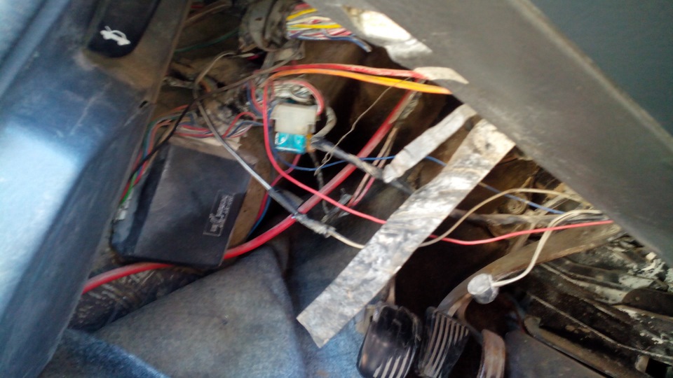

Так, ну и гвоздь программы. Сигнал. Только успел порадоваться его присутствию, как он сразу сдох. Даже реле не щелкает, все провода проверил, все, что можно, предохранители, ничего. Куда стоит залезьть? Искал релюшку сигнала, вроде все нормально с ней. Но не факт, что это она :D
А вот что под торпедой у ног водителя, ненавижу прошлого хозяина.

у меня тоже похожая фигня с сигналом ((
около руля есть флажок медный с проводом, поворачиваешь его на полоборота, он теряет контакт с балванкой рулевой, и нет сигнала…находится сверху на рулевой колонке, может под пластиком вехним
ща гляну)

неа, в поряде, зачистил тоже наждачкой на всякий. даже реле не щелкает.
предохранитель есть?тестером смотри где обрыв, кноку сними, закороти в руле 2 контакта
тестера нет( но замыкал все, признаков того, что ток есть — нет

предохранители проверил, все в норме

А на счёт сигнала… я бы взял провод и "пошёл" бы от сигнала + подавать. Сигнал-> реле->предохроны->кнопка на руле. И так бы "вышел" на проблемный участок проводки.
до сигнала не доберусь, там внутри под клювом, не достать, разбирать гемор. фары снимать…
грешу на реле, так как не срабатывает, либо провод до этого реле, не знаю даже точно где релюшка находится на него

Падай на реле + отдельным проводом от аккума и станет ясно работает реле или нет
завтра попробую
Makar-ich
Реле работает, плюсом от аккума ща воткнул на один из контактов релюшки, везде провода целые, в рулевой колонке где может быть обрыв?
Может. Но я бы следующим этапом посмотрел бы в коробке с предами. Сам предохрон может быть целым, а контакт от него нет. Вытащи предохрон из гнезда и подай + от аккума на контакт в колодке. Если и тут всё работает, то остаётся только кнопка на руле
я провода замыкал в руле, которые на кнопку. предохранитель заменял, 3 штуки попробовал, толку ноль. попробую ща вытащить предохранитель и подать плюс туда. Только вот там же минус вроде как в руле? не замкнет ничего?

А в колодке предохронов тоже минус? Тогда лучше тестером туда лесть.
ну там контакт один закреплен в железяку прям, будто как минус, а второй идет в рулевую колонку

Посмотрел ща по схеме. Да, кнопка разрывает минус, а вот предохрон (F18) сидит на плюсе
ЁПРСТ! Тестер стоит рублей 150-400.Не поверю, что тебе на него копить нуна…
у меня ваще там порнография, помимо заводского там еще одно реле и предохранитель прям на проводе +. походу решили сделать свою схему и подрубили к ней кнопку в руле
апупеть!
Я бы вернул всё как по схеме
в том то и прикол что я долго буду там елозить( провода купить надо новые, все это выдрать… а дальше как в коробку релюшек это все дело присобачить я уже не знаю
