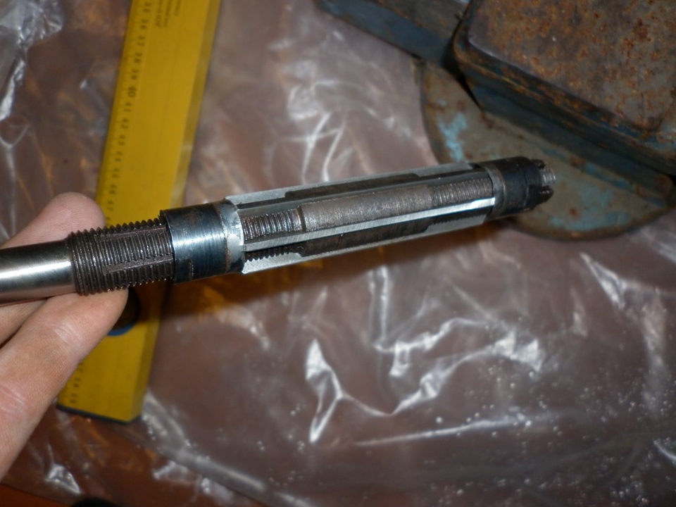

Вот и привезли мне развертку для проточки втулок головок шатуна…
Радости было не мерено … но не долго …
Думал что всё получится как всегда замечательно но не получилось вообще ничего…

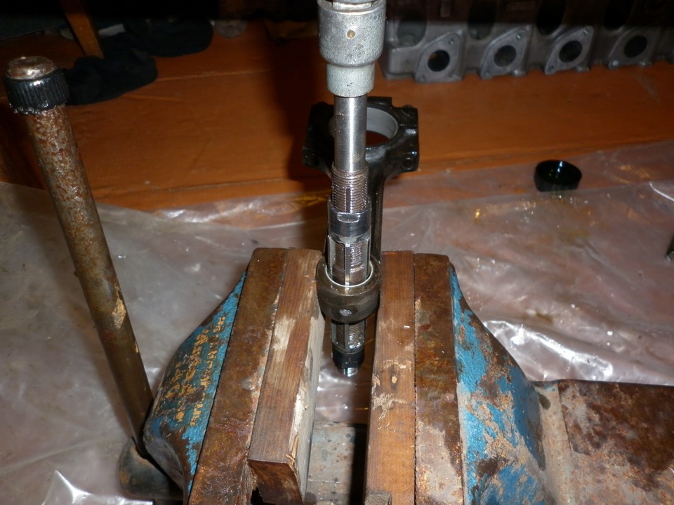

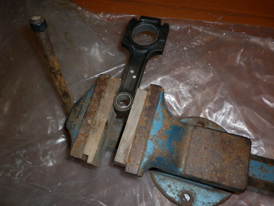

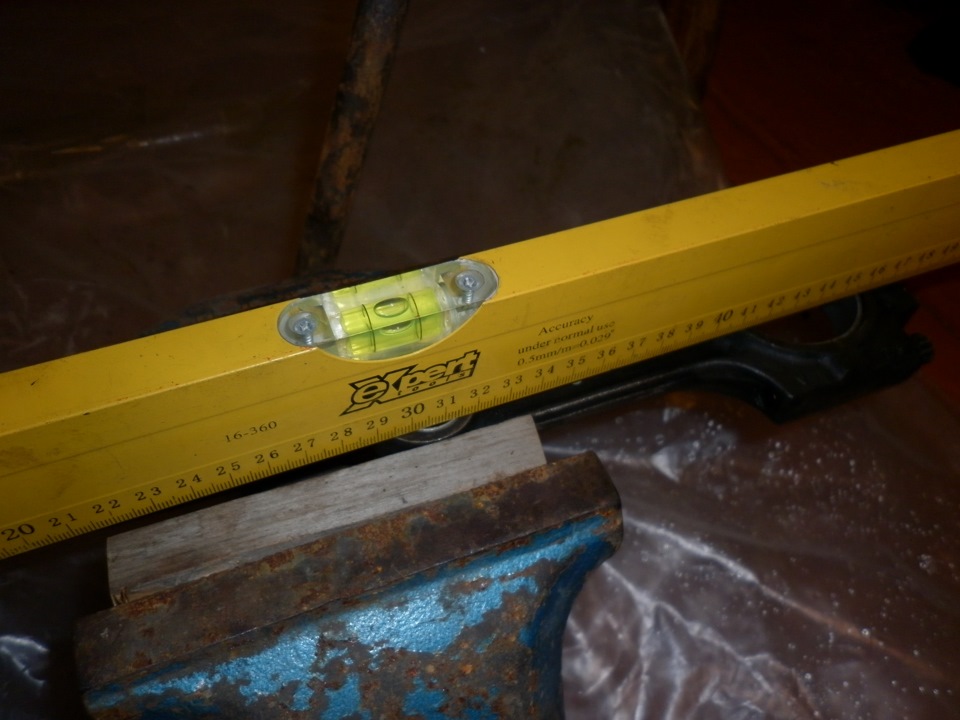

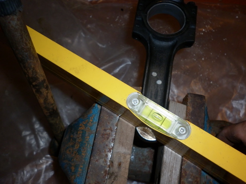

Собственно вот так готовился и делал…
Необходимо было снять всего 0.4 мм. чтобы проточить втулку от 21.6 мм. до 22 мм.

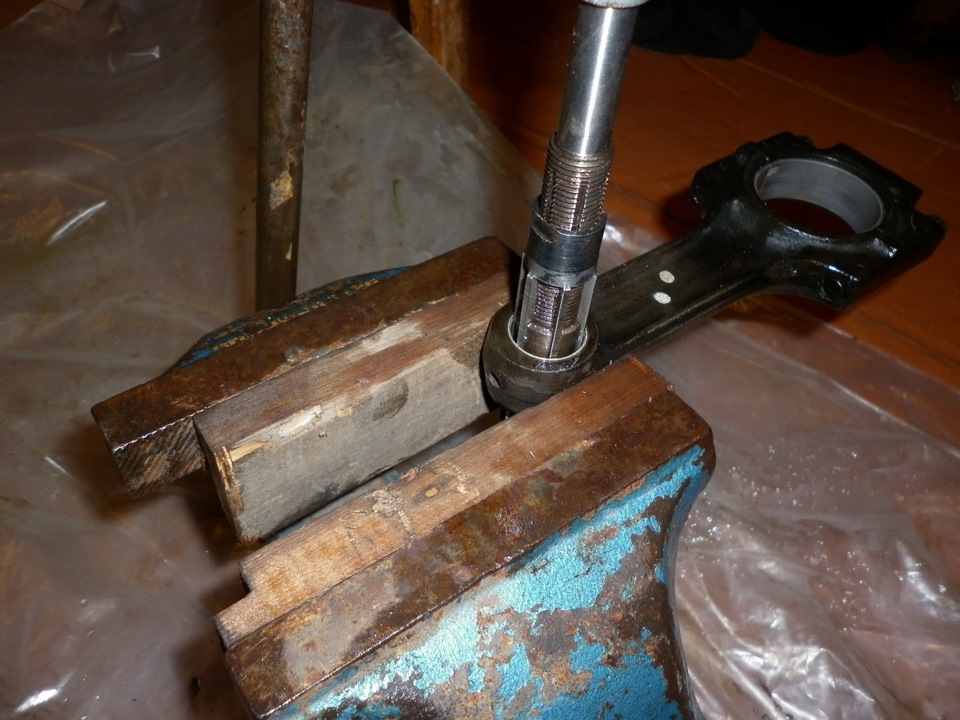

Прошелся разверткой примерно 20 раз, постепенно повышая размер от 21.6 до 22 и того получается за один проход я снимал по 0.02 мм.
Получилось мягко говоря не совсем цилиндрично, есть небольшой конус и всякие насечки и нарезки. Теперь я понимаю что делать это в ручную — большая ошибка…
Результат: две запоротых втулки головок шатуна, придется покупать и перепресовывать.

Насколько знаю, всегда развёртками работают строго вручную. Здесь проблема вероятно из-за того, что она регулируемая, ну и слишком короткий участок.
Всё верно, только втулки шатунов всё таки таким образом не точить)))
А для чего растачивать втулки?они шли не под ремонтный размер?
как мне объяснил тот кто протачивал, их все точить надо под пальцы. Точатся на координатном станке. Палец просто не лезет. Думал может я не те взял, позаказывал разных, но все были идентичны этим
