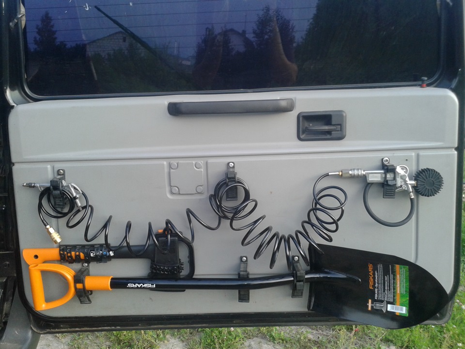

Вся дешевка (со снобизмом))) с задней двери была снята и заменена на нормальные и полезные девайся.
Старый топор, использовавшийся пару раз за все время владения заброшен в гараж. Очень сильно подвел на рыбалке. Будучи предварительно вполне неплохо заточенным, затупился после трех ударов по ольховым сучкам. После пятого удара стало слетать топорище. УЖОС! Круглый клин, под краской, как оказалось был аккуратно (!) зашпаклеван. Шпаклевака… в топоре. Жабу на покупку гламурного топора побеждать не пришлось. На день рождения родня по моему-же заказу подарила Fiskars X10. Два с половиной рубля.
Новая модная лопата из той-же коллекции, само собой, напрашивалась в этот комплект. Благо, ценник более божеский — 690 руб.
Гибкий беркутовский шланг по багажнику не хотелось убивать. Отзывы по его зимней эксплуатации были на высоте. Оставляем. Заправочный пистолет-дефлятор пришлось заменить. Это опять к вопросу о несовместимости долбанных американских быстросъемов с доступными в продаже прочими пневмонасадками и инструментом. Добавился продувочный пистолет.

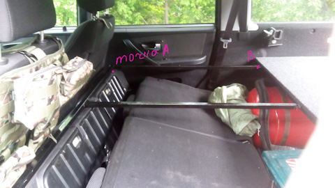

Идея с колонками в заднюю дверь не прокатила. При тщательном осмотре внутренностей задней двери обнаружились по разному размещенные здоровенные ребра жесткости крепления запаски. Размещать две колонки на разной высоте и несимметрично по горизонту не хотелось. И смотрелось бы погано и слышалось бы примерно так-же. Перекраивать расположение всего инструмента на двери с пересверливанием кучи дырок тоже не решился. Врезал колонки в боковины задних ниш.
В итоге получилось как-то так:

на чем закреплено? нет страха что при резкой остановке на кочке прилетит все в голову водителю и пассажиру? у моего знакомого на надежде на ленинградке в кювет улетел молоток из багажника снес подголовник пассажиру и лобовое разбил… благо пассажира не было…
Болт-шайба-гайка М6 за обшивку. Ничего никуда не прилетает. Хотя бывает, что пассажиры сами об потолок ударяются.

все четко но гофрированная трубка и штуцер на ней будет постоянно дубасить по обшивки! и тебе это надоест))))
Скажу по секрету: езжу с этим уже две недели. От шланга ни единого звука, и со стороны штуцера прихватываю шланг как можно ближе к штуцеру. У него просто не остается шансов ни по чему дубасить.
Собственно трос тоже не особо болтался. По крайней мере, выделить его из прочих шумов я не мог. Но и возить на задней двери вполне компактную, не очень ценную, но при этом суровую в плане грязи и царапин окружающим предметам вещь, не разумно.
