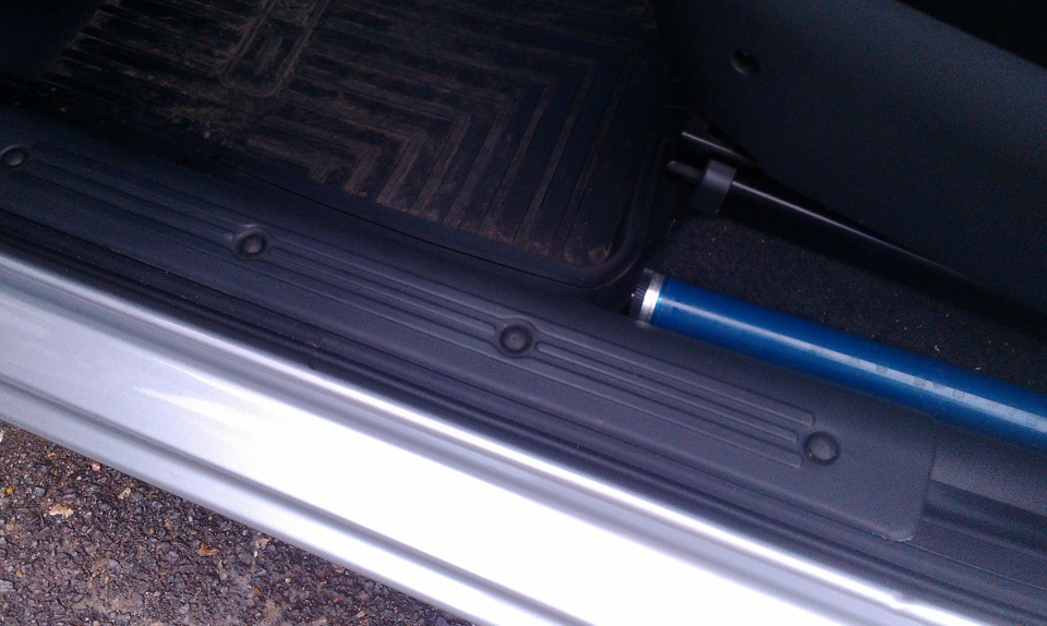

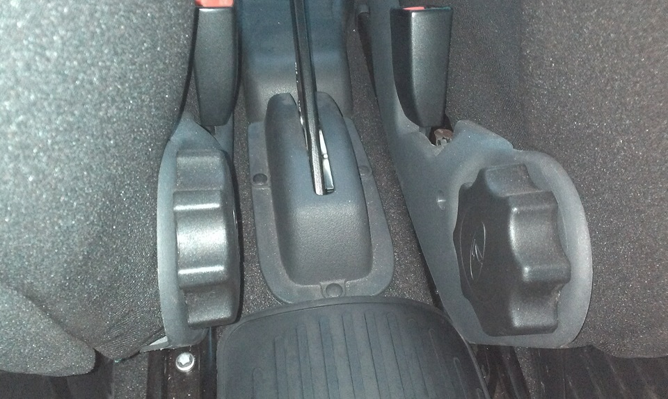

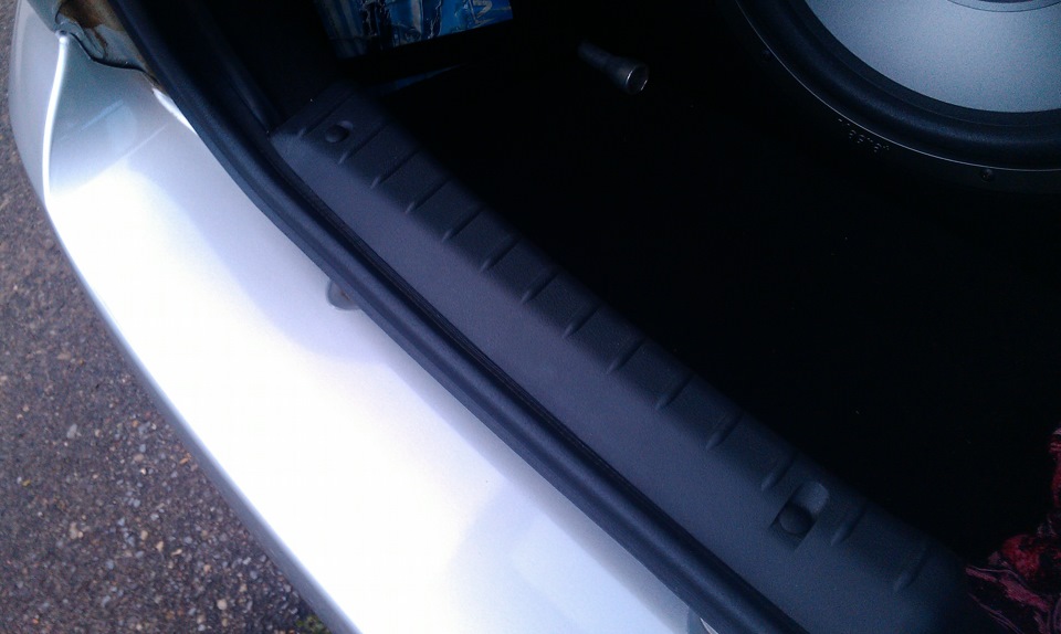

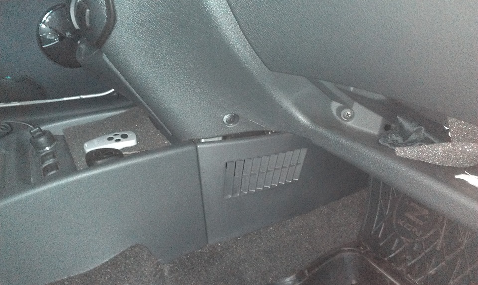

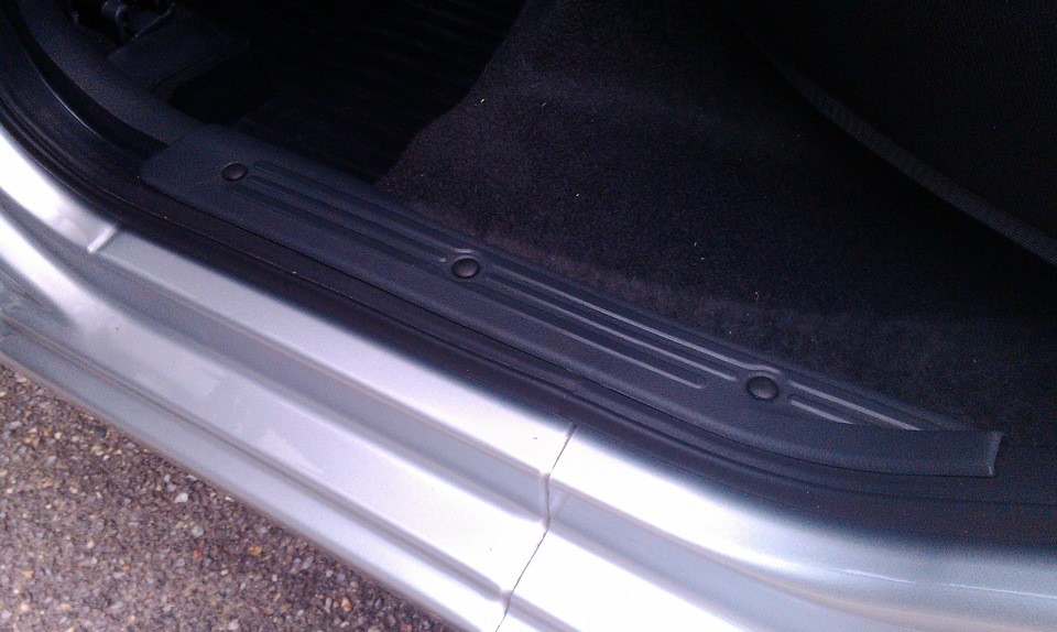

Решил немного преукрасить салон=) сразу говорю идея не моя поэтому авторы, без обид! почему на заводе изначально так не сделали… (((( Понравилась запись?! жми НРАВИТСЯ и Рассказать друзьям

Красавчик
супер, спасибо за совет.
дерзайте

вот думаю саморезы поменять.
спасибо за фото. у меня тоже самое просто не так смотриться как у тебя. такое ощушение как будто заглушки маленького радиуса.
давай фото как у тебя смотрится =)

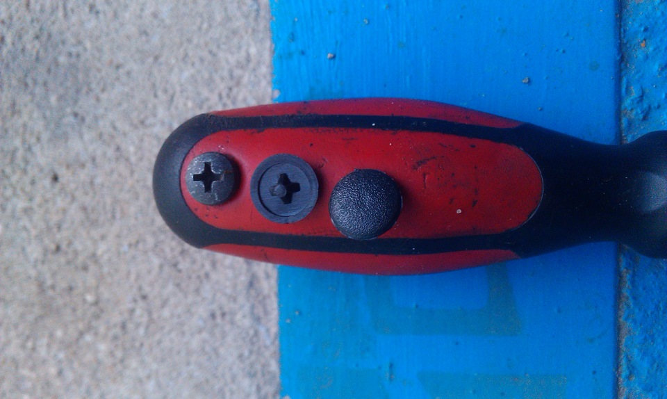

подскажи какие именно заглушки и какие у тебя саморезы. я приобрел штук пять разных по одной не одна не подошла. то маленькая то не лезет. если можешь то кинь фото самореза и заглушки.
добавил фотку моих саморезов и заглушек. забиваются с молотка через деревяшку =))
Как всегда, всё гениальное оказалось просто)
есть такое=)
Молорик ! Четко !
Классно! и под цвет идеально подошли
да. в магазине цвета на любой вкус и цвет и не дорого главное их молоточком постучать чтоб плотно сели
Отлично!
Как сидят? Не выскакивают?
если постучать аккуратно молотком то сидят четко=) пробовал поддеть ногтем не выскочили=)
гениально, какие заглушки нужны для этого?
=D неуспел разместить уже коментарий! молодцы. Значит идем в любой магаз метизный ну где саморезы продаются и просим заглушки шляпок саморезов. там 2 вида заглушек один для мебельных стяжек с кружком а второй тип для саморезов с крестиком отличие у них это крепление
