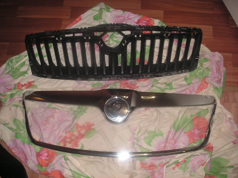

Сначала я снял решетку с машины, открутил винты и головкой на 6 выдавил защелки.
Родной значек выдавливал изнутри, расковырял расплавленные направляющие штырьки и в эти отверстия крестовой отверткой выдавливал их наружу.
Принес домой, в ванной хорошо все отмыл и отделил Хром от самой решетки (кто будет менять только значки этого делать не нужно)

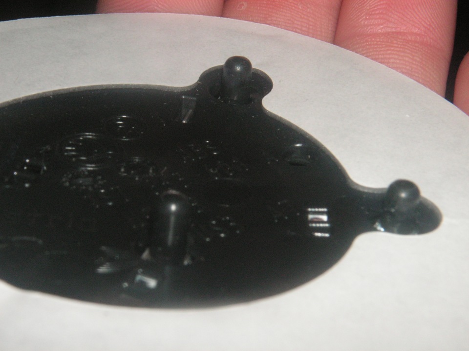

Заметил еще такую фигню, направляющие старых эмблем не совпадают с новыми.

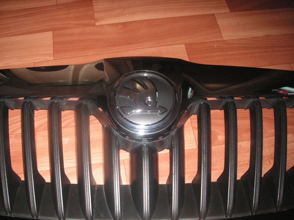

Срезать их не буду. Для более надежного крепления, просверлил отверстия в решетке, приклеил значек и расплавил направляющие.
Вот как получилось:

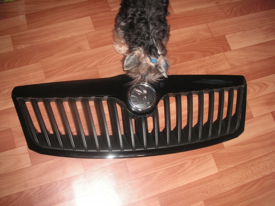

Еще хотел закатать всю решетку черной глянцевой пленкой,
но так как я в этом деле полный чайник, естественно у меня аккуратно нифига не вышло и в верхней части получилось куча пузырей, еще жена была категорически против, чтоб я заклеивал хром, решил обрезать и оставить заклеенной только нижнюю часть.
Моя помощница

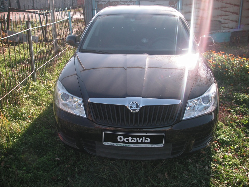

Ну и наконец, как это смотрится на машине:

оригинально с решеткой вариантик!

Хорошо вышло! Решетка оригинально смотрися.
Спасибо! Я тоже думаю оригинально смотрится, еще ни у кого не видел…))
