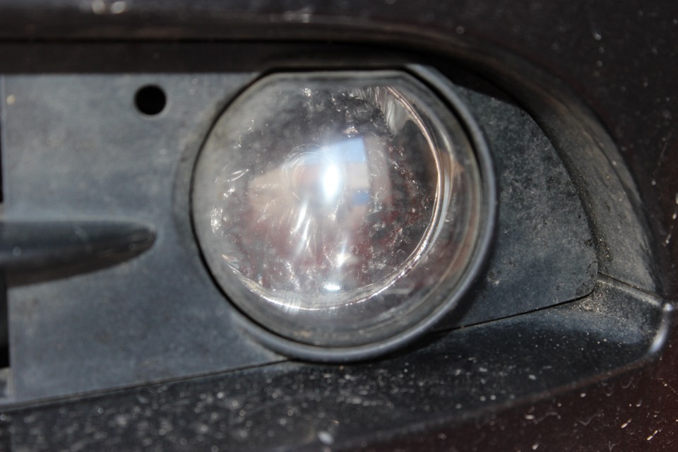

1. Замена противотуманной фары с ржавым отражателем;

Честно говоря на машине с колесами и без подъемника это удовольствие не из приятных, вертишься как уж на сковороде чтобы открутить шурупы, которые стоят как под бампером, так и за защитой арок. Старая, ржавая противотуманка была извлечена.
и на её место установлена не новая, но в отличном состоянии.
Вторая противотуманка была так же снята для ревизии, обработке от грязи и защиты от коррозии.

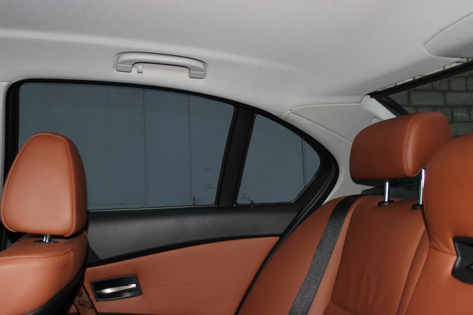

PS пока лень заниматься установкой заводских оригинальных боковых шторок, пришлось поставить каркасные, что очень даже неплохо!)
