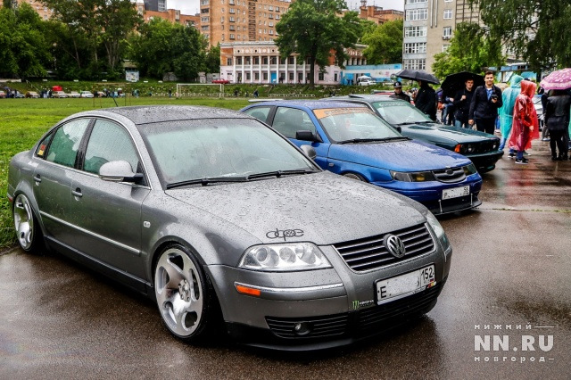

Где такие фары купить ?
Да хрен его знает)) Я то покупал 100 лет назад., сейчас даже понятия не имею есть ли они вообще.
Ну вид у машины просто секс 👍🏻🦈
Спасибо конечно) но имхо в последний год ее владения она у меня более секаснее выглядела 😁
Просто лялечка
