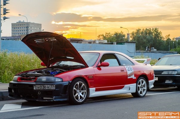

Подал заявку на драг битву в Рыбинске, и аккурат за пару дней до битвы здохла турбина Т04е…
Решение было шедевральным — топ-маунт коллектор с вестгейтом, турбина GT35R на шарах.
Как это было:
После первых проб оказалось, что сечения 38-мм вестгейта не хватает, в итоге пружинный наддув пикует в 1,2 кг. Сначала парился, потом забил. Пришлось поменять регулятор топлива — ноунейм китайщина не держал давку. Поставил Томей.
Предварительно мной были куплены сухие слики Advan 240/610-17. Одел их на штатные 34е диски.
Короче потом поехали в Рыбинск!
Выступали мы в Классе Анлим.

После Рыбинска приехал в Москву очень недовольный своим временем. Пусть было очень жарко, пусть зацеп был херовый, но время нереально детское…
Отправился к ISR Team на телеметрию.
В первом же заезде я доказал всему неверующему Скайлайн клубу тот факт, что машина валит. 12,871 при 181 км/ч. Буст 1,15 кг.
С четвертой попытки я проехал за 12,757 при 181 км/ч. Буст 1,17 кг.
