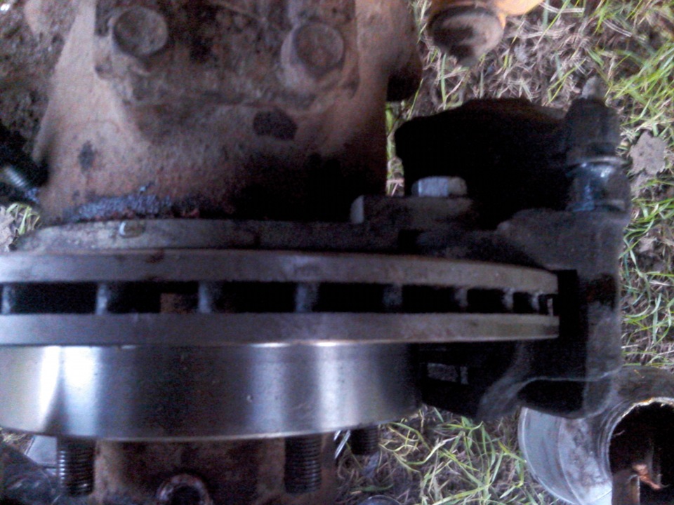

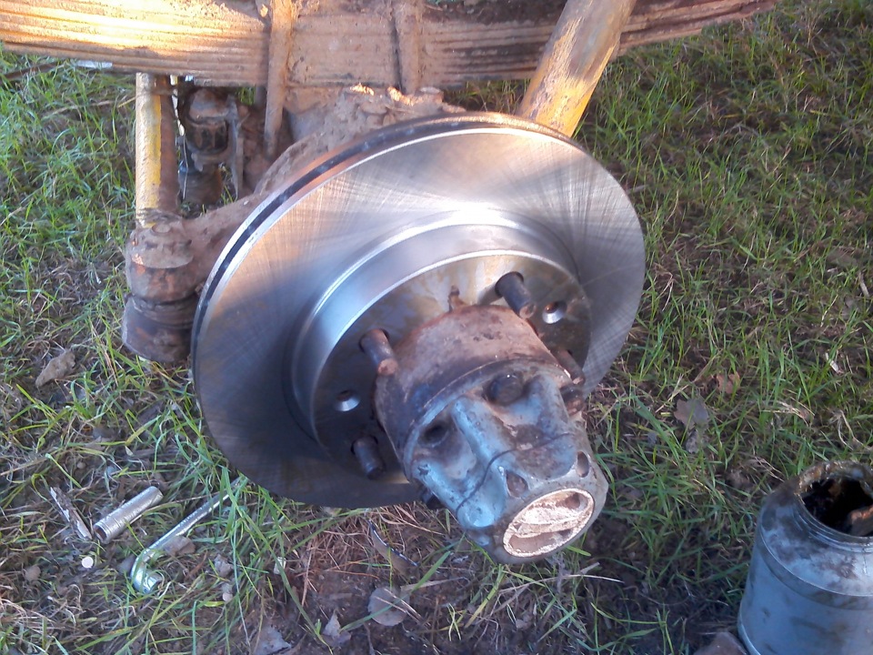

привет всем.вот наконец созрел на установку дисковых тормозов.были куплены
1-планшайбы на колхозный мост.
2-тормозные диски 3160.
3-суппорта газель волга.
4-шланги тормозные ваз 2101 передние.
5-колодки тормозные газ.

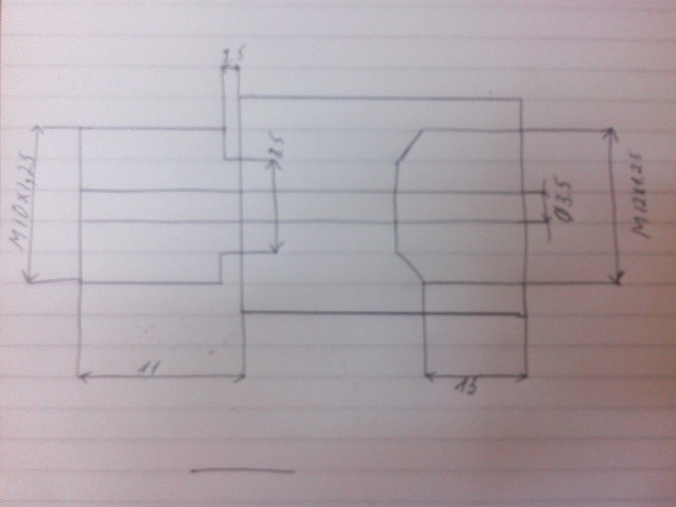

6-переходники под тормозные шланги(изготовлены собственноручьно)
7-всякие болтики.гаечьки.медные шайбочьки.
8-заодно взял ступечьные сальники(как оказалось в дальнейшем не зря)
9-ну и набор прокладов для пер.моста.

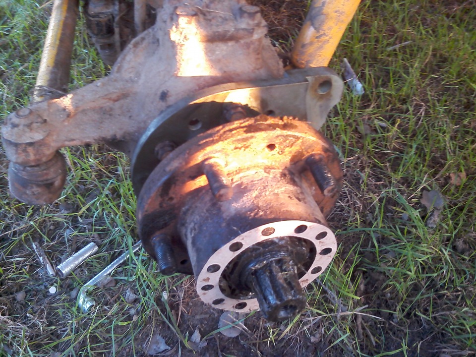

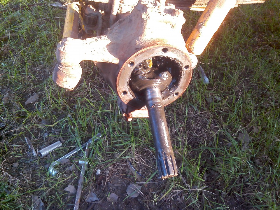

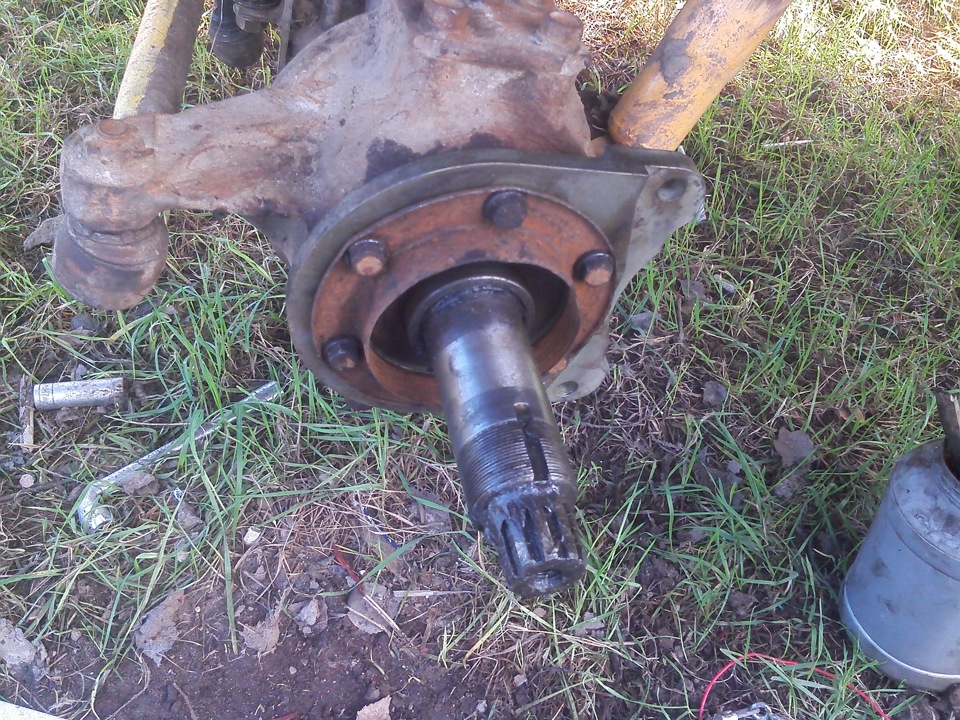

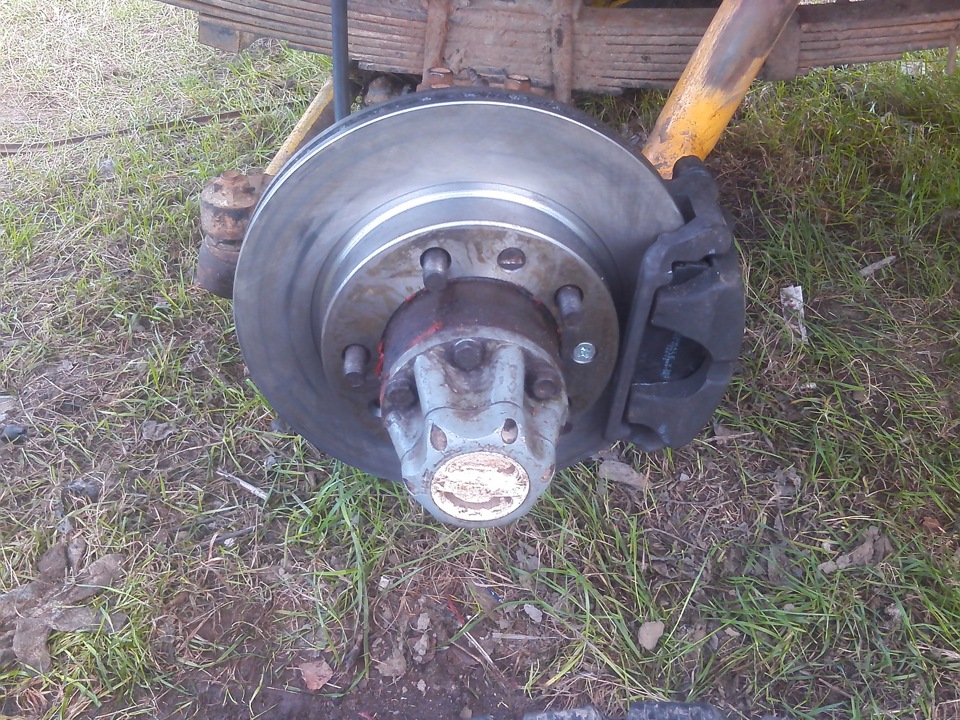

и так приступим
ну вот впринципе и всё.остаётсь только прикрутить шланги и прокачать тормоза.но я это буду делать позже так как меняю тормозные трубки и шланги.
Комментарии 2
Полезная переделка однако ) Тоже надо занятся пока тепло еще
За переходник под шланги отдельное спасибо, там с одной стороны наружная резьба М10, а с другой внутренняяМ12, так ?
да всё правильно.м10.1.25и м 12.1.25
