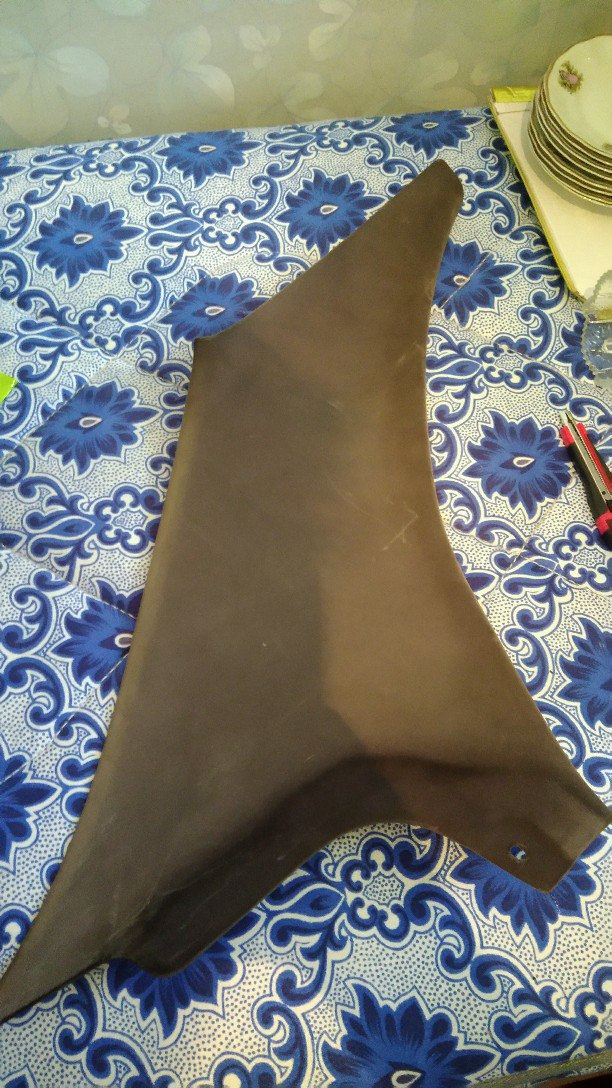

Решил я все же, пока тепло, "постирать салон". Началось все с того, что прежние хозяева в багажнике на ковер пролили масло. Я решил вытащить его и постирать… ну тут и понеслось))) вслед за ковром я снял заднее сидение, потом передние))) снял обшивку сидений и пошел стирать…)))) стирать пришлось вручную, так как машинка автомат оказалась маловата для этого.(( Изучив посты по стирке салона в каком то из БЖ (спасибо тем кто добросовестно все расписал!) я пришел к выводу — стирать лучше хозяйственным мылом.)))
Постирав обшивку сидений, мучаясь в ожидании "когда же она высохнет" и осматривая салон я решил пойти дальше…снял ковролин)))) стирать в домашних условиях не представлялось возможным… звоню товарищу, договариваюсь…он приезжает и мы с ним везем ковролин на ближайшую мойку))

а как снимать ткань?хочу тоже простирать.на чем она крепитсяи т д?
Снимаешь любое из кресел, добираешься до его обратной стороны, там видишь медные колечки которые притягивают обшивку. Вот эти медные колечки ты либо разгибаешь, что бы обратно собрать на них же, либо разрезаешь кусачками, а обратно собираешь уже на пластиковые хомуты. А как стирать, это уже кто на что горазд)
а там не было проблем по посадке потом? мол не налезает ткпнь, перекосило и т д?
Нет, такого не было) да и у тех кто проделывал подобное, а если и было, то это редкий случай))

просто решил снять все и ради эксперимента одну часть упорно чистить средством для ковров и т д, а другую сдернуть и постирать)соответственно сравнить результат)) и видимо сдергивать вторую часть и стирать…
химия частично отмоет грязь, может даже и внешне постирано и химия будут одинаковы, но из под обшивы грязь никуда не денется)

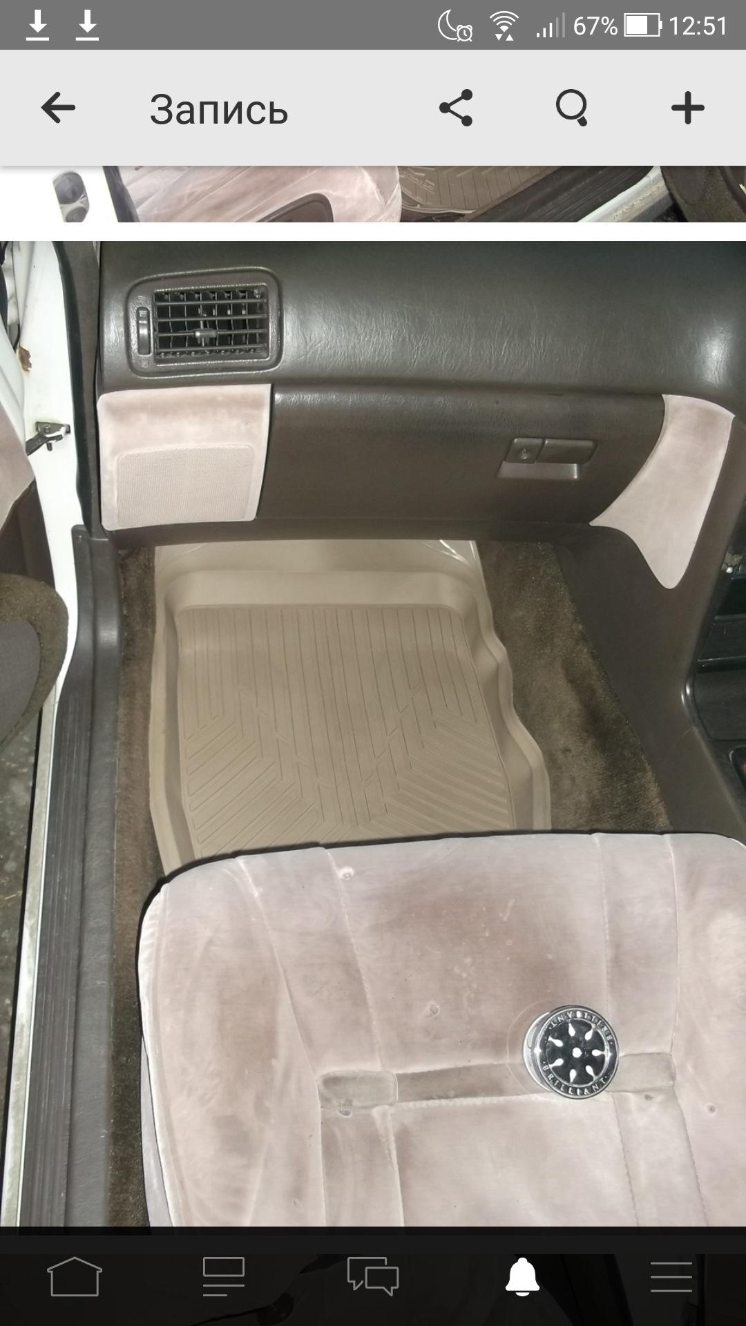

а на торпеде это сам тканью делал?
Это с завода!) Очень нравится такое решение)
у меня торпеда коцаная, прожденная кое где, вот все думаю так же тканью заклеить некоторые места) смотрится огненно.
в таком случае, главное подобрать ткань максимально схожую по цвету и текстуре к сидениям))

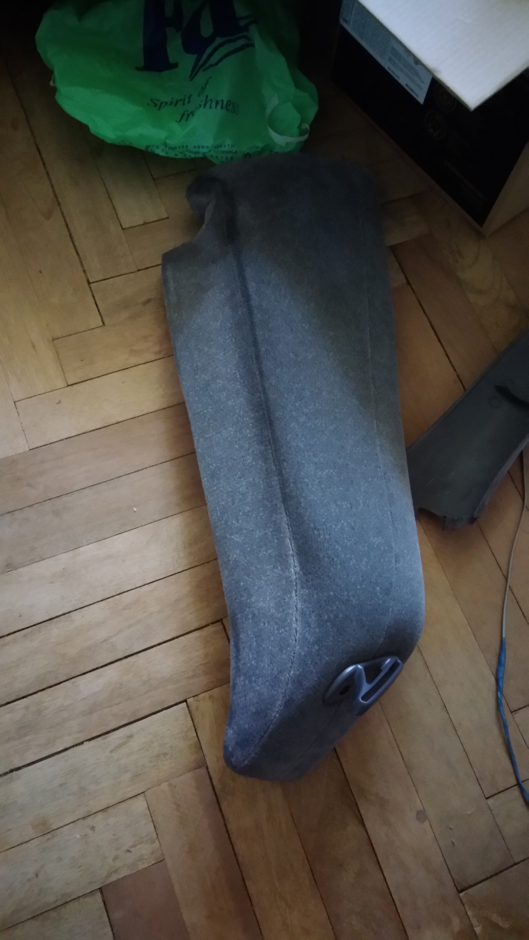

Ты ткань крепил обратно к сиденьям при помощи старых колец?
да, именно так.)) использовал только целые кольца.поломанные (перегнутые) заменял на другие)) тоже постирать хочешь?))
Я уже начал стирку с заднего сиденья. Разобрал и постирал пока, ту часть на которой сидят. Разбор просто выбесил. Поначалу начал разбирать аккуратно, но терпение кончилось, я взял кусачки и понеслась. Собирать думаю на нейлоновые стяжки. Вроде морозостойкие и покрепче взял. Удобнее и быстрее. Да и при следующей стирки проблем с разбором думаю не будет. Вот только не знаю как надежно это все будет. Хотя уже и лепил на работе стяжки вместо колец при разборе сидений. Вроде никто не жаловался. Как на это смотришь? И где новые кольца брал, если что?)))
Да я думаю все нормально будет))) Сколько не читал по подобным процедурам, не нашел ни одного кто обратно на колечки собирал.все стяжки используют))) там нагрузка-то не большая + сидят достаточно плотно)) а процесс и правда ахоывй, тоже психовал. еще и мухи достают, а ты оторваться не можешь, что бы их отогнатьXD))) по поводу новых колечек — я гнул из медной проволоки схожей по свойствам (примерно такая же жесткая).)) Удачи и терпения тебе в этом хорошем деле))

постирал)) пока что только спинки задних кресел) долго мучился разжимая кольца, пытаясь тх раскусить тупыми кусачками))
ахахха)) не даром говорят "если долго мучиться, то что-нибудь получится"))) Мои поздравления))
Как эффект?
я впечатлен))Задний ряд теперь идеален.

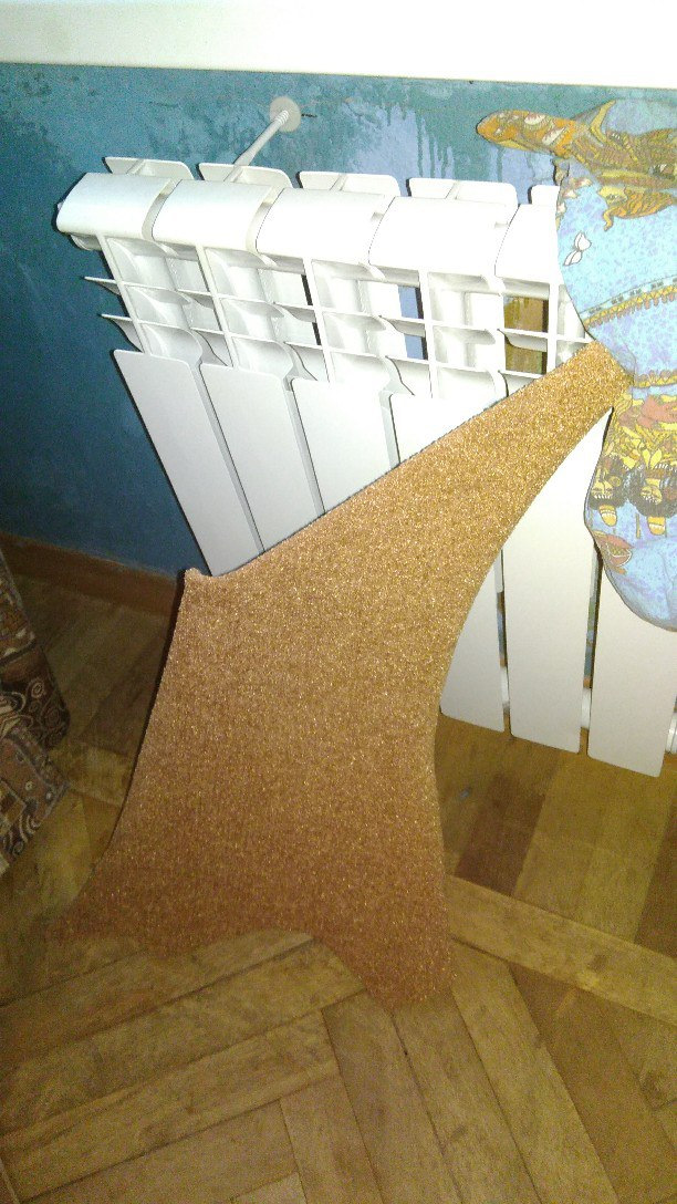

Сейчас уже тепло, сдерни квер, отвези на автомойку, пусть дунут с керха))))
рано, когда с передом закончу, там тоже все чистить надо, уже буду ковер сдергивать, салазки сиденья приваривать и т д. Щас закончу жопу салона и багажник буду делать. хочу двойной пол)

В ванну тоже не получится) Потолок на жесткой основе, изогнув можно сломать ее, типо прессованной фигни какой то (картон? ) пропитанной
не снимал еще, не видел его устройства)) стоя то должен войти… только вот не испортить бы…))) думаю если сильно не заливать, то все оk должно быть))) ну а если не получится в ванной, то есть ограда и летний водопровод.)))
Мне кажется его лучше химией, ну или паром на крайняк
