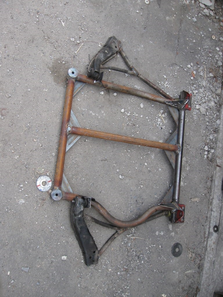

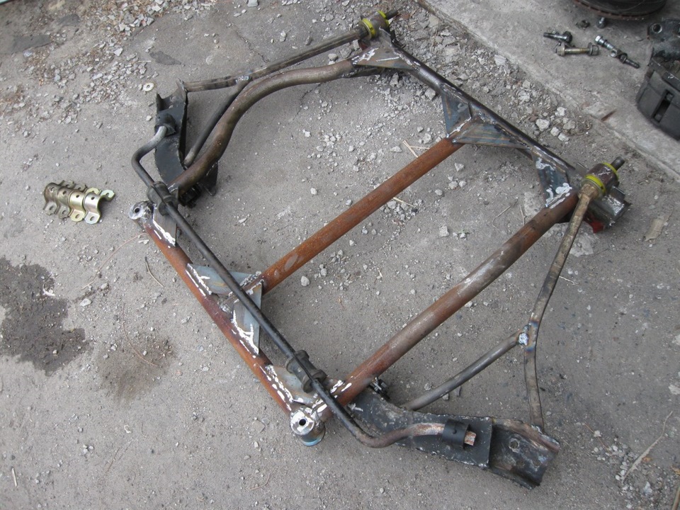

Короче решили остаться на сток рычагах обваренных.
Стаб победа
Сабли 2108 + сток)))
Спасибо огромное коляну!
Далее предстоит невозможное! Сделать выхлоп)))))

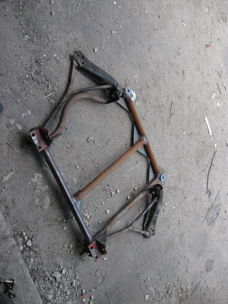

сварка электро дуговая или полуавтомат?
хм интересно)
я хотел простро распорку рычагов сделать.
так выходит лутше?
спасибо за совет
добрый вечер, у нас встала проблема, сделать подрамник на заз 1102 для установки двигателя (4G63 от MITSUBISHI GALANT 2.0), если вас не затруднит, пришлите чертежи вашего подрамника на мыло ( Asux@i.ua)
Заранее благодарен
P.S. также если заинтересует заходите на www.drive2.ru/cars/zaz/1102/1102/novikovso/
Чертежей нет и в нете вы их нигде не найдете. Смотрите по фото и делайте — это единственный вариант

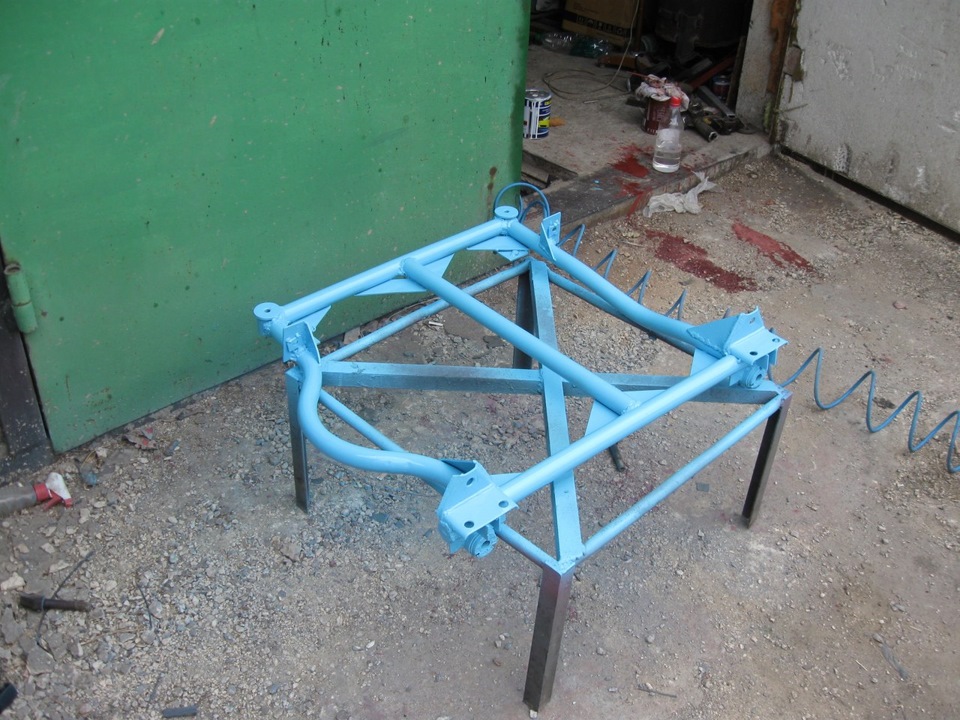

что за чудо сайлентблоки голубенькие суперполиуретан?))
подрамник зачетный
подрамник злой получился!

а почему стаб не к стойкам крепится?
техномастер.рф/production…serial-sport/2906.0600.04
Shakur-zp
Надо ограничить ход рычагов, к стойке немного не то
а здесь можно подробнее?
так на фото вроде подробно все
интересно, почему "не то" и что значит "ограничить ход рычагов"
чтоб при разгоне не задирало морду, чтоб не было крена при повороте
на "задирание морды" стабилизатор никак не влияет, только амморты! а крены будут меньше как раз при увеличении рычага воздествия стаба т.е. при креплении его на стойки!
рычаг обсолютно такойже, еслибы крепить через длинную тягу на амортизатор.
при таком варианте как здесь, стабилизатор ещё держит рычаг в продольном направление. посмотри подвеску москвича 2141, там стабилизатор полностью держит оба рычага.
рычаг воздействия разный! у меня после переделки при том же ходе подвески ход концов стаба увеличился вдвое!
подвеску 41-го знаю, а родные реактивки, что несправляются?
