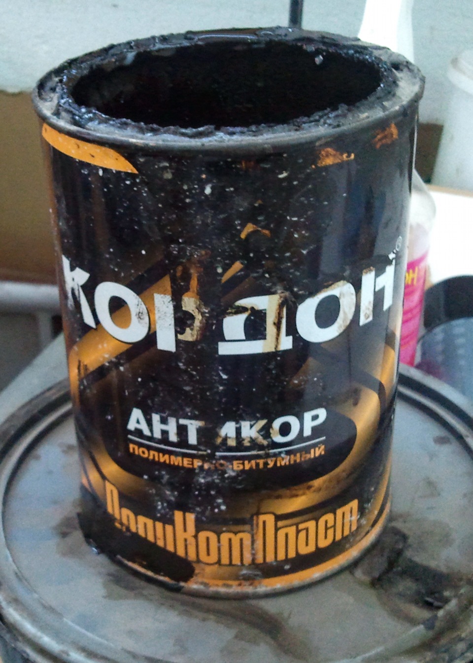

Внутреннюю часть локера обработали "Кордоном"

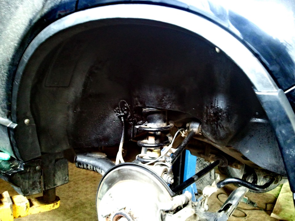

Дальше дело за обработкой арки колеса.
Откручиваем саморезы и смело отсоединяем декоративную защиту арки от кузова.
Далее все пространство арки промываем, очищаем еще раз, потому как грязь или песок имеет свойство прятаться там, где и не подумаешь. Особое внимание при очистке бортика внутренней части арки. Вот где ЖЕСТЬ!
Откручиваем болт крепежа тормозного шланга.

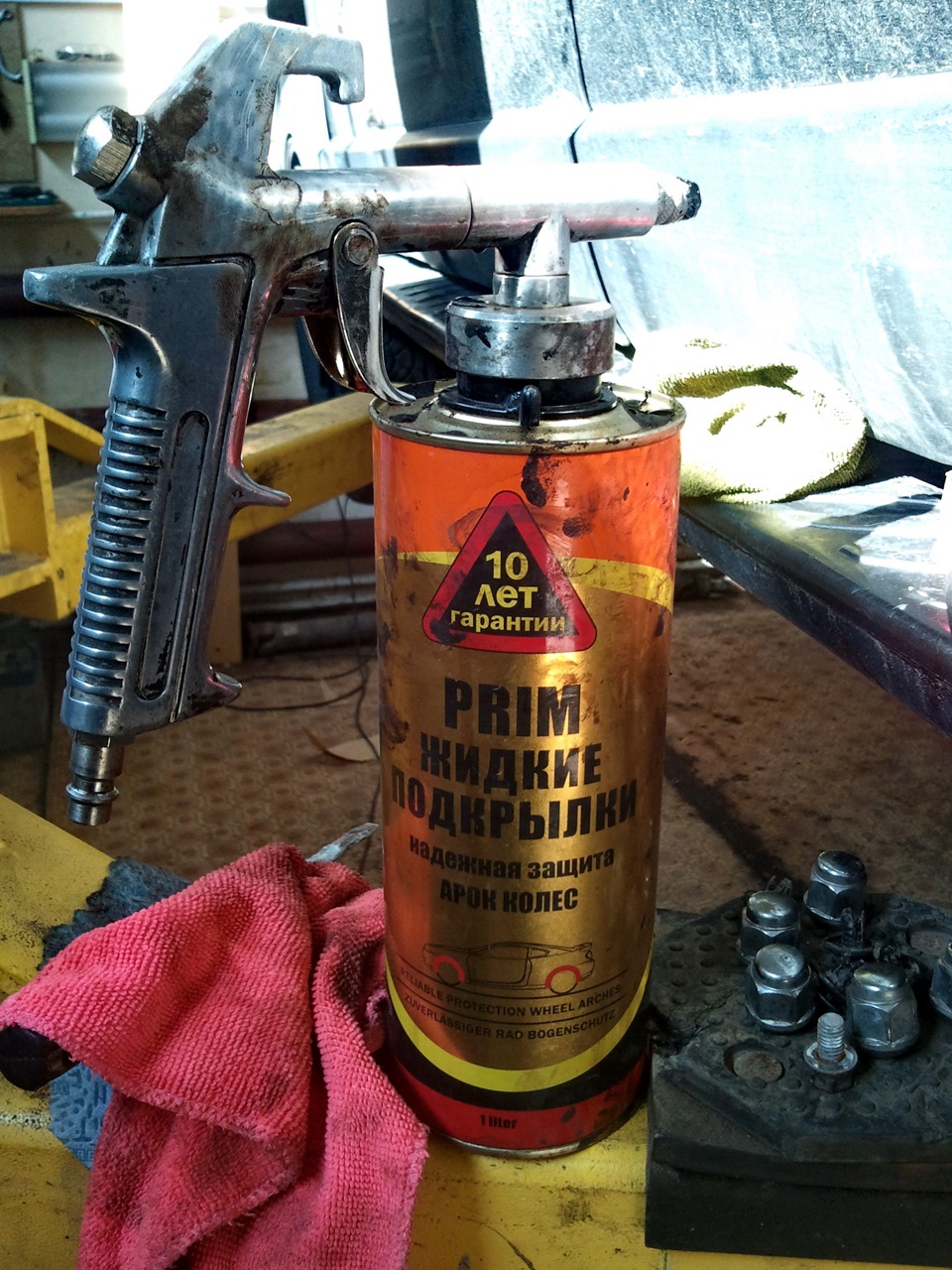

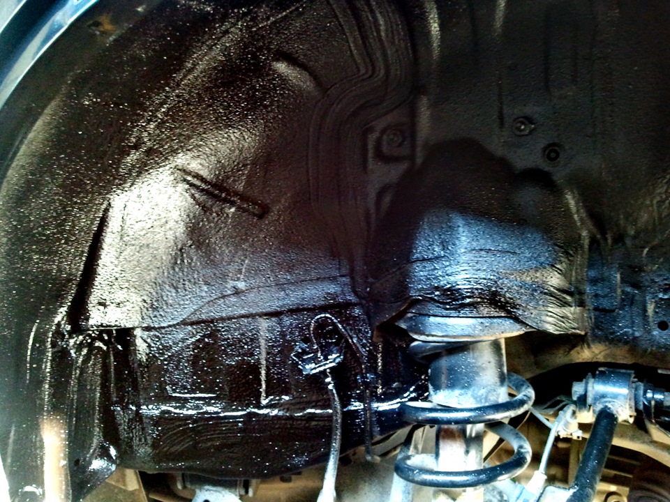

Очистили. Обезжириваем и наносим "жидкие подкрылки" по цене 360 рублей
Наносил несколько слоев, с просушкой феном.

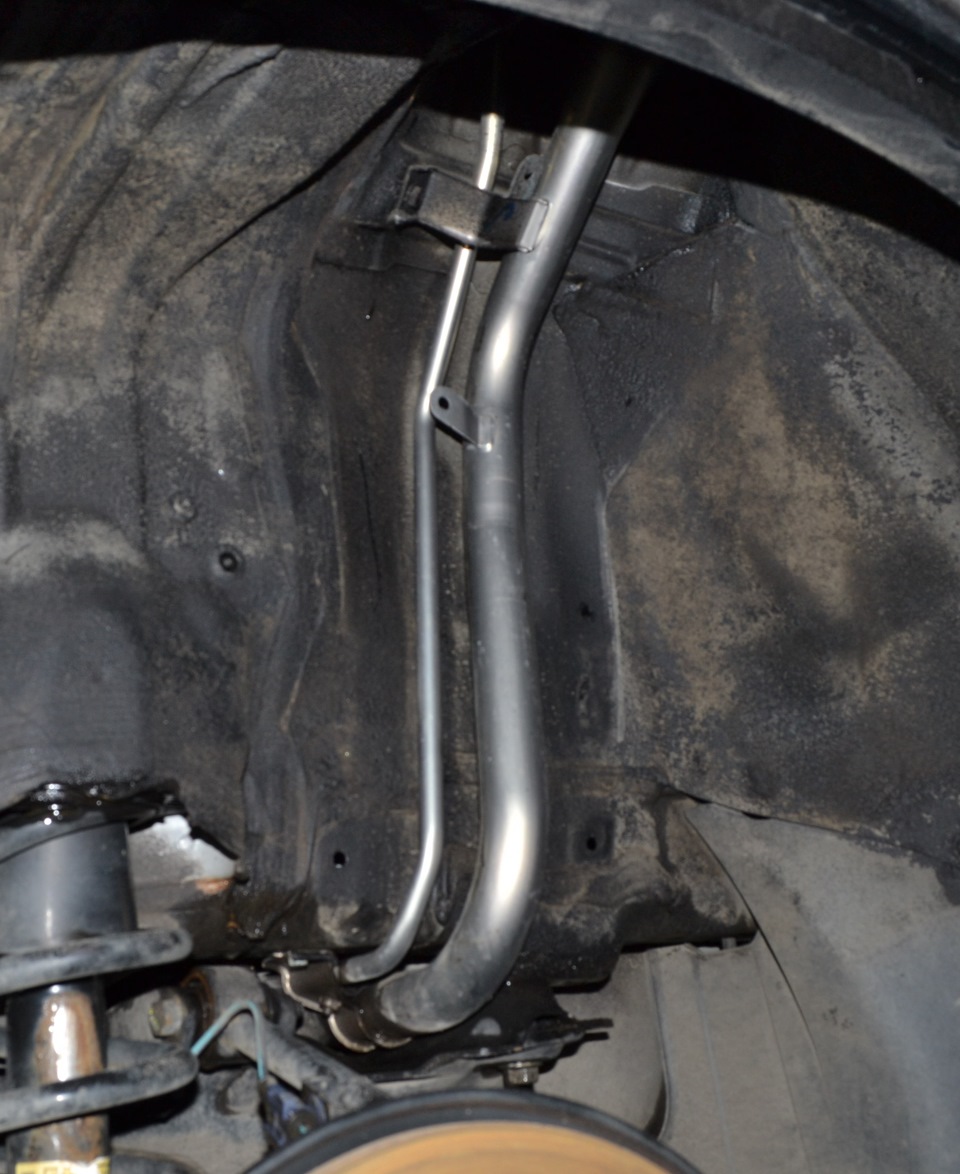

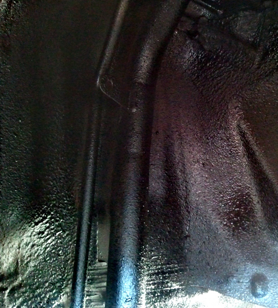

С левой стороны есть штатный защитный кожух трубы бензобака. Я его снял, опять же очистил все от посторонних присутствий и обработал жидкими подкрылками.
Такой голенькой она была до обработки
А это уже принарядившись =)
После просушки кожух установил на место. Локерам при установке он не мешает.

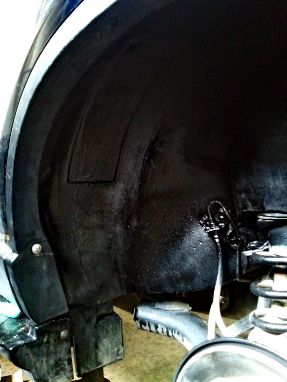

После нескольких нанесёных слоев получаем результат

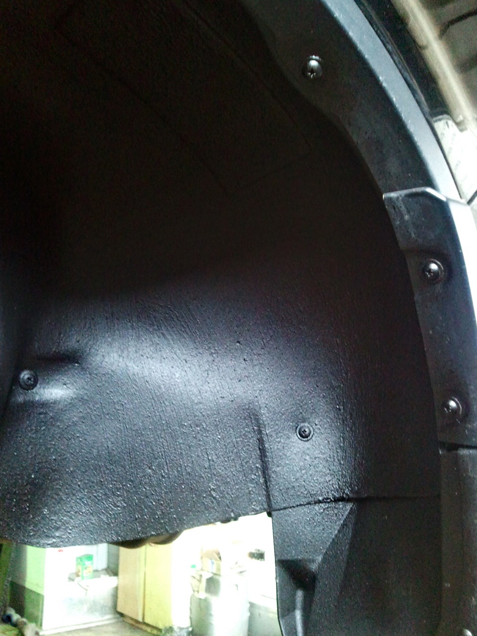

После просушки устанавливаем локер. Всё отверстия совпадают. Всё устанавливается штатно.

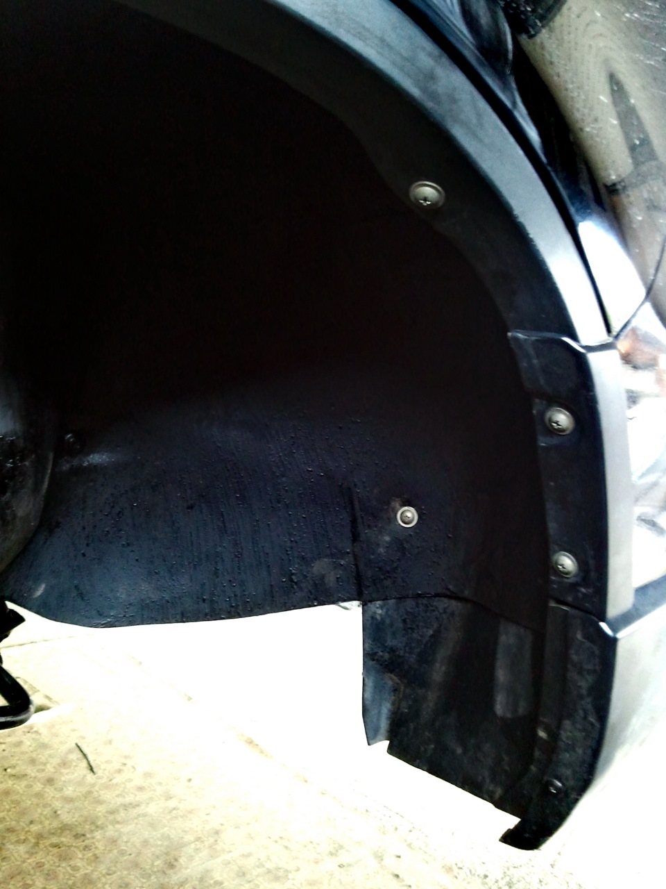

Закрепляем локер. Ставим декоративную защиту арки и брызговик на место.
Вид после установки
Решил обработать и локеры жидкими подкрылками. Вид стал эстетичнее и шумоизоляция немного в плюсе
