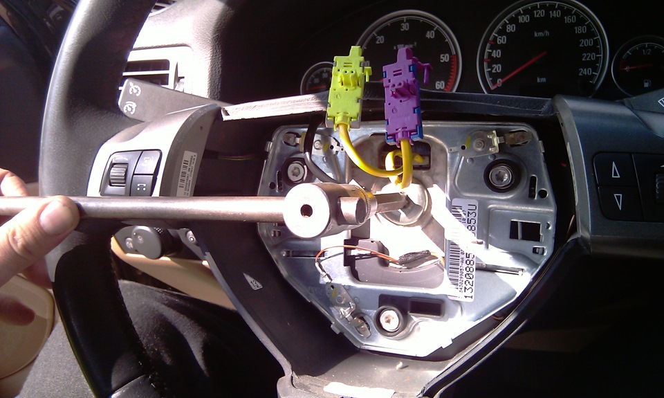

Отсоединяем эти симпатичные цветные разъёмы от подушки:
Теперь можно и нужно вынуть ключ и заблокировать руль. Берем в руки более серьезный инструмент — ключ Т50-откручиваем крепление руля:

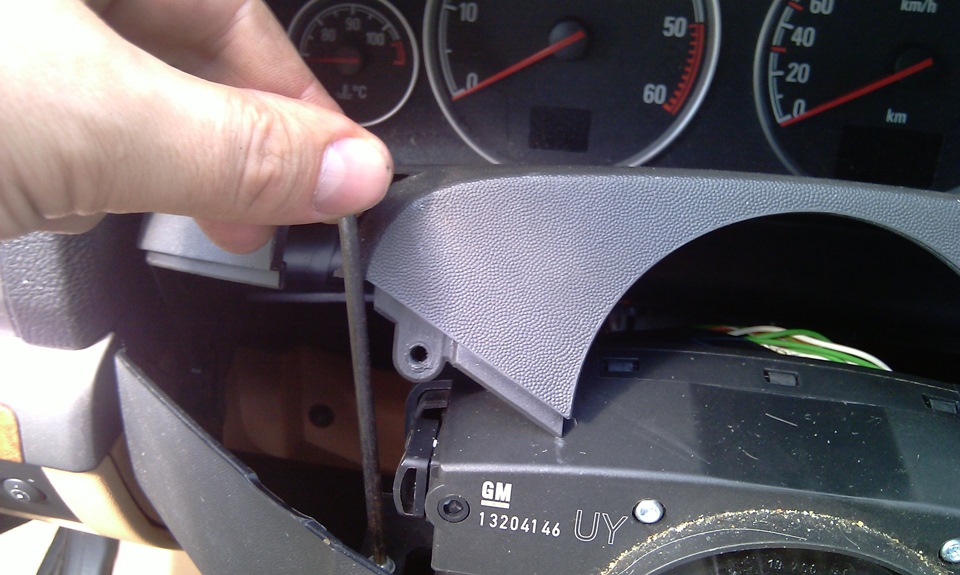

Приподнимаем верхнюю часть кожуха и отводим куда подальше:
Вставив скрепку, маленький шестигранник или что-либо подобное, выдергиваем ручки слева и справа:

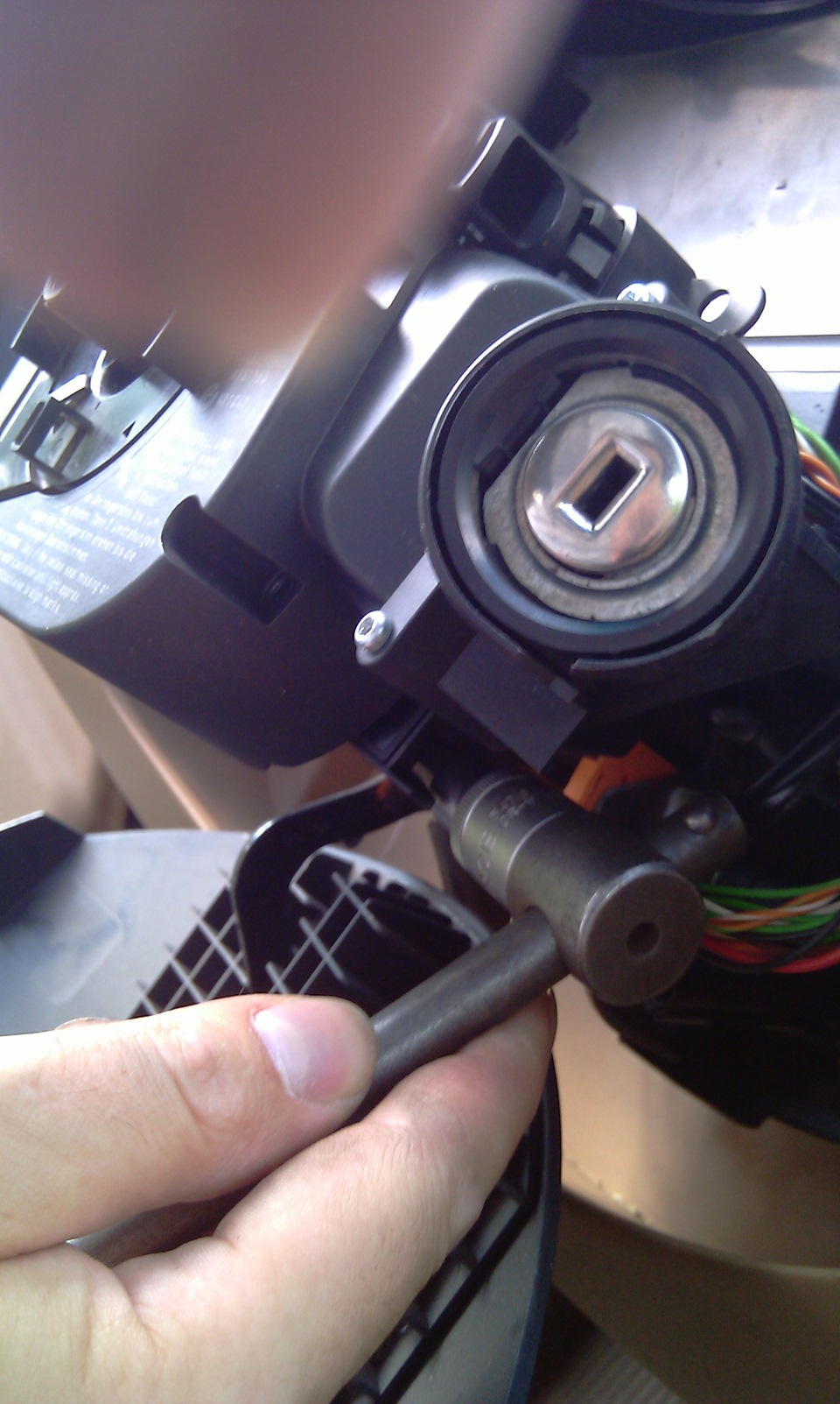

Откручиваем три самореза, а также широкой отверткой отжимаем кольцо вокруг замка зажигания:

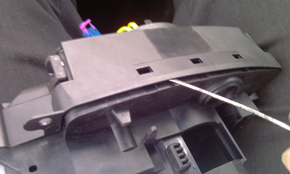

Отверткой поддеваем и освобождаем две половинки корпуса от защелок:

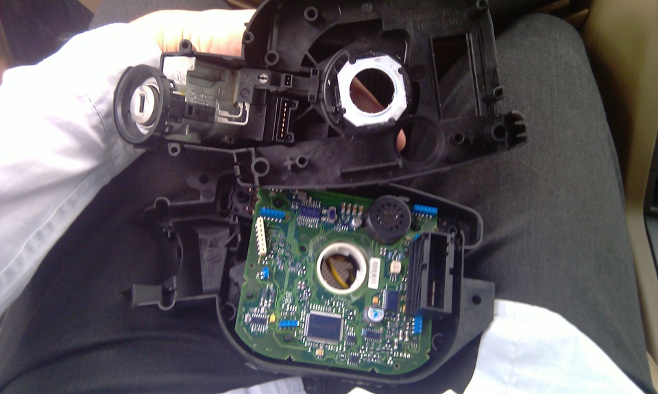

Вот он, препарированный "красавец":
Откладываем крышку с замком зажигания и ныряем еще глубже — аккуратно приподымаем плату. Подрулевые переключатели практически сами вываливаются:
