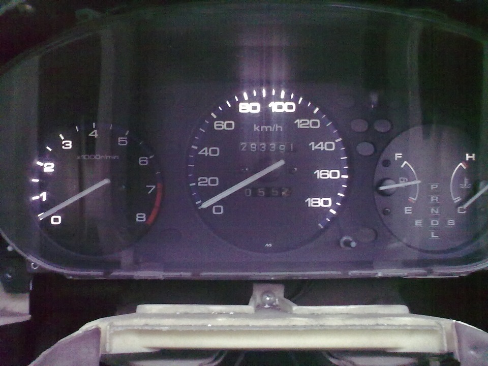

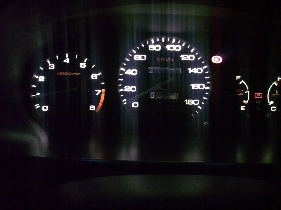

Надоели мне вечноперегарающие диоды в приборной панели, да и подсветка получается неравномерная. Не устраивало что ночью уровни тепла и бензина видны только сверху, а там догадывайся, доедешь или нет.

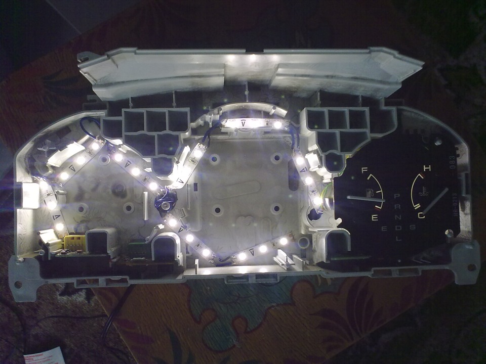

Принято решение вклеить туда светодиодную ленту и запитать её от любого цоколя!

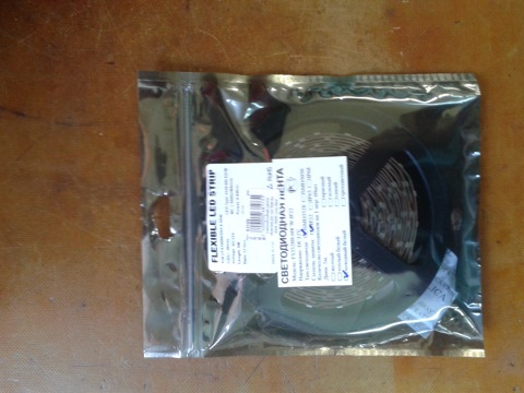

Иду в магазин. Ассортимента там никакого, в другой ехать нет времени, а сделать надо вот прям сёдня! Ну ладно. Заказал метр холодного белого изделия. Продавщица била себя левой пяткой в грудь, клялась что эта лента такая и есть(проверить там было не на чем).
Покупаю, еду домой и сдёргиваю панель!
Быстренько разбираю, выворачиваю старые диоды и тут начинается самое муторное. Пайка… убил ну часа 2,5 точно! Вклеиваю во внутрь и вооля!

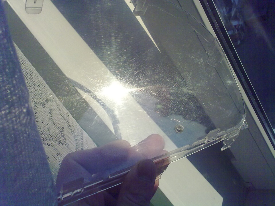

Так же отполировал "очки", на моих появились нестираемые разводы и царапины.

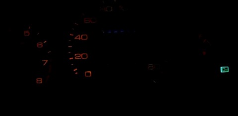

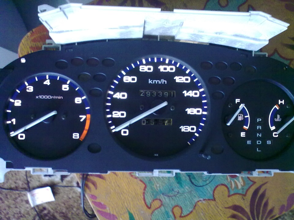

Монтирую всё обратно, всё отлично! только цвет оказался не холодный белый, а приятный оранжевый. Такой тоже в тему!
потом захотел оживить лампы в климат-контроле и в кнопках кондёра… разбирал панель часа полтора, перебрал все нехорошие слова что есть, нашёл наконец эти два ацких болта и вынул её нафиг! Перед этим снял подлокотник, панель коробки, прикуриватель, бордочок, очки консоли, раскрутил даже что не надо. Вставил диоды, которые остались от консоли и результат на лицо!

Плёнку заводскую я уже стерал как то, ацетоном, когда диоды вставлял первый раз! всё таки это из за ленты! Ну ничё, мне и так нравится! Хочу ещё сделать вежливую подсветку салона)
Оранжевый свет идет из за того что свето фильтр на самой пластине нанесен. Я это решил легко и просто )) Взял ушную палочку, средство для снятия лака и аккуратно ушной палоской промоченной средством стер этот фильтр, он находится с обратной стороны шкал. НЕ в коем случае не тереть со стороны где крепится стрелка, можно стереть цифры и шкалы. В итоге получился тот результат который хотел. Раннее светило таким цветом, каким горят у тебя надписи на фото "х1000rpm" "km/h" и значки температуры и бензина. Их я тоже затер с обратной стороны, чтобы цвет был везде одинаков.
Еще заметил наверное сверху над панелью предусмотрено тоже освещение, себе туда тоже ленту прикрепил и запитал. Стеклышко которое стоит там, я покрасил синим лаком для ногтей, получился приятный синий свет на всю приборку ))
