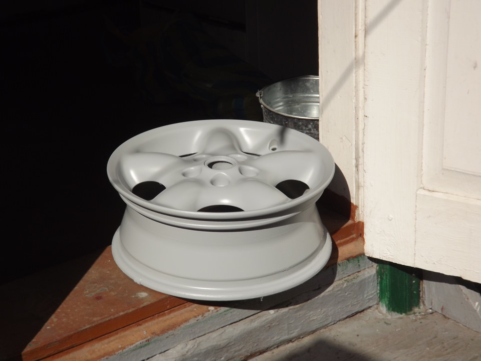

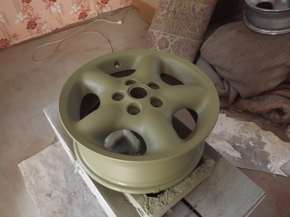

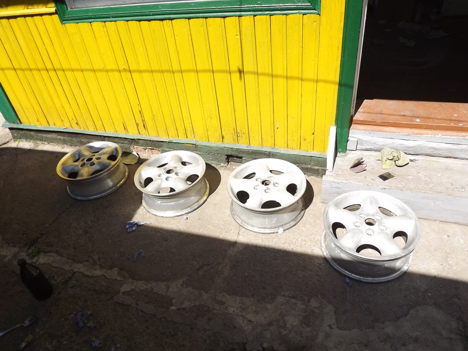

Привет, друзья. Что-то последнее время уж очень надоело мне ездить на одних и тех же колесах и я решился перекрасить их. К тому же у меня их 2 комплекта, можно спокойно второй комплект красить) Неделю снимал старую краску смывкой. Адское занятие скажу я вам, краска легко снялась, а вот грунт снизу)) Вообще первое колесо покрыл Реактивным грунтом и поверх сразу грунтом DBS. Посоветовал его хороший друг и мне понравился, я даже раньше не знал о такой фирме) Да, долго полимеризуется он, но зато потом твердее камня) Кстати кислотный грунт на солнце за 10 мин сохнет, это очень облегчает работу)

Таакс. Зеленый это новый цвет?
Это реактивный грунт, так называемый кислотный. Поверх грунт-наполнитель, цвет пока не скажу) Все закончу — тогда)
Какой, какой . . . Конечно черный (серый) мат ;)
Три раза не угадал)
