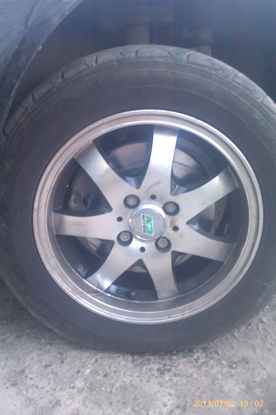

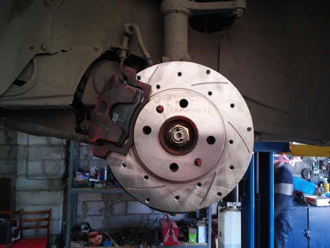

Давно хотел рассказать про установку тормозов на 14, но все был занят или инета под рукой небыло.
Если решитесь на такую замену, запаситесь ключами:
— головка на 7
— TORX14
Сложностей в процессе не должно возникнуть.
Из деталей понадобится(если стоят вентелируемые13):
-скоба ВАЗ 2112
-диски тормозные 14
Ощущения:
нет радости( тормозит лучше, но тупость тормозов не пропала, буду искать ГТЦ И ВУТ от ино.
Комментарии 4
Красавчик! в разы будет тормозить!
не будет, ГТЦ поменять и ВУТ там может и лучше будет, сейчас тупость педали бесит
я как понял чтобы переделать 13 в 14 надо заменить сам диск и скобу.т.е. торм.цилиндр остается прежним?
именно так, только если 13 тоже вентилируемые
