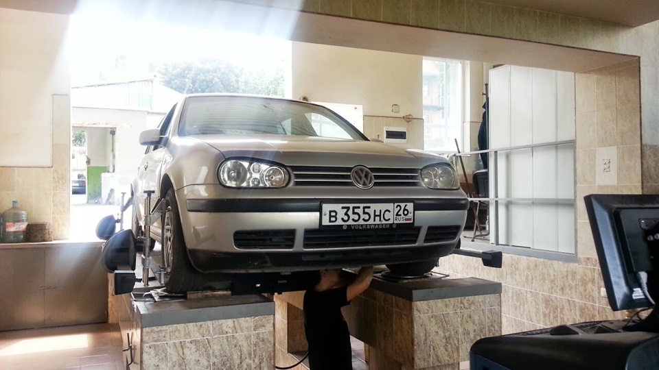

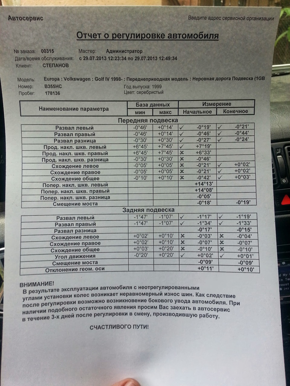

Давно собирался уже поменять пыльники на гранатах, даже купил и возил их в багажнике около месяца. В предыдущем БЖ я писал про стук в передней части авто, который стал меньше после замены подушек двигателя, но до конца так и не ушел. Заехав на сервис мы нашли причину — правый наконечник рулевой тяги болтался. Маленький а столько шуму создает )) Купил сразу два на обе стороны, заменили и стуки, шумы как рукой снело.
И затем сразу на развал!
