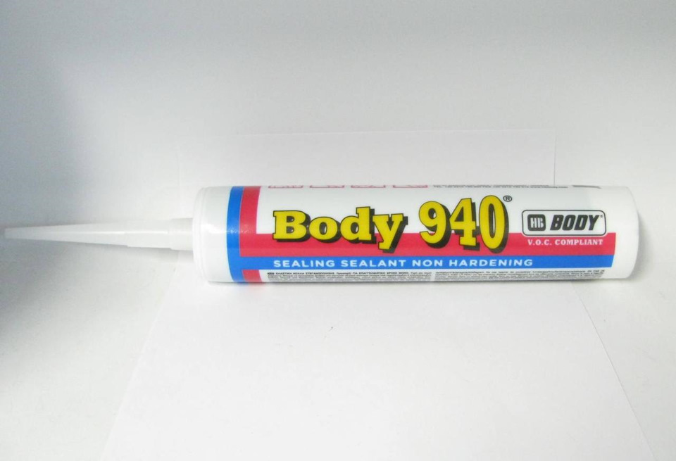

что за чудо пластилин этот, не подскажите его название?=)
Какой пластилин?
Тот что держит пленку в двери, сколько не ищу не могу найти его название, что это за вещество такое=/
Понял, не могу точно сказать, это заводской герметик какой то.
жаль, некто не знает что это за фигня, и где её найти=(
когда шумил двери и снимал влагозащитную пленку также задавался вопросом поиска невысыхающего герметика для установки пленки на штатное место. решением стала покупка герметика body 940 черно цвета. герметик не сохнет. использовал его
Все, едрить его! Вообще, блин, Нечеловеческое СПАСИБИЩЕ! =))) Сколько блин не ищу и не спрашиваю не кто не говорит что это за дрянь и где её найти. Даже в голову не могло прийти что герметик бывает не отвердевающим, вот долго-сохнущий еще да, а не отвердевающий еще не видел, блин, вообще круть, спасибище вам!
