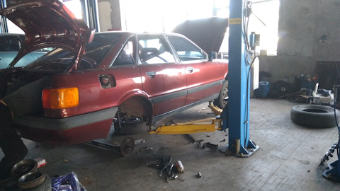

Привет большой и любимой семье Drive2!
Удалось побывать в отпуске не долго, но никуда не ездил кроме местных озер покупаться. Но и то, погодка в Омской области была очень дождливой, поэтому на дачу не проехать и поливать соответственно не надо ничего) Время зря не терял и занялся машиной, а именно капитально отремонтировал ходовку. Что сделано:

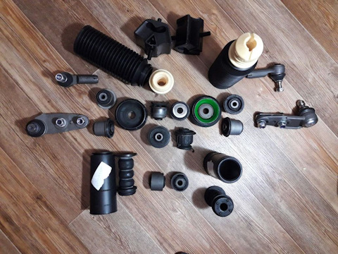

1. Передние патроны KYB Excel-G 365500 двухтрубные газо-масляные — 2 шт.
2. Задние масляные стойки SACHS 105 782 — 2 шт.
3. Сайлентблоки рычагов усиленные Meyle 100 407 0026/HD — 4 шт.
4. Сайлентблоки подрамника Lemforder перед 10134 02 и зад 10132 03
5. Передний правый ступичный подшипник FAG 713 6101 60
6. Задние цапфы SWAG 99 90 8340 — 2 шт.
7. Подшипники ступицы заднего колеса ABS 200001 — 2 шт.
8. Тормозные барабаны NK 254720 — 2 шт.
9. Тормозные колодки задние Remsa 4046.00
10. Рулевые наконечники и опорники поменял еще в январе 2013
11. Новая рулевая рейка Quinton Hazel QSR79
12. Направляющие в скобы суппорта TRW SP 9896
В задник подшипниках использовал пластичную высокотемпературную смазку Castrol. Кстати, под передние верхние чашки пружин вырезал прокладки из транспортерной ленты (толщиной 3 мм.) Для чего? Да потому-что стук теперь пропал при вывороте руля! Рекомендую!

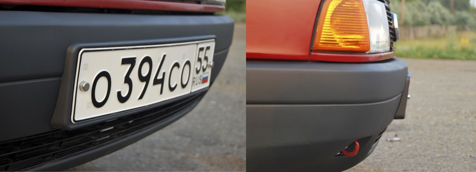

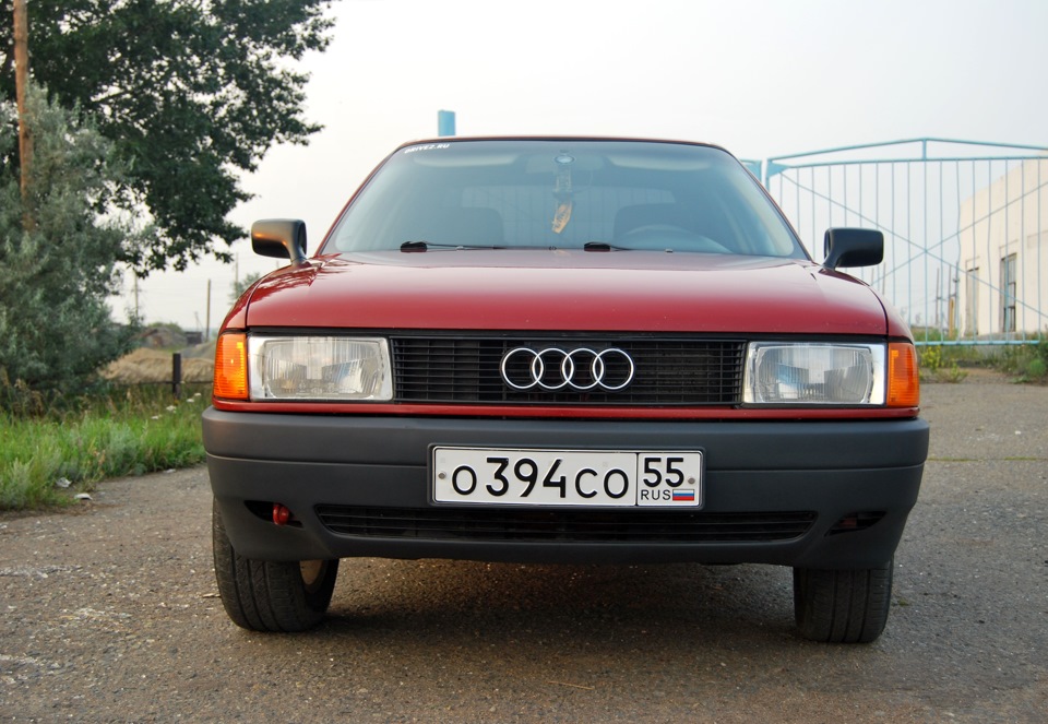

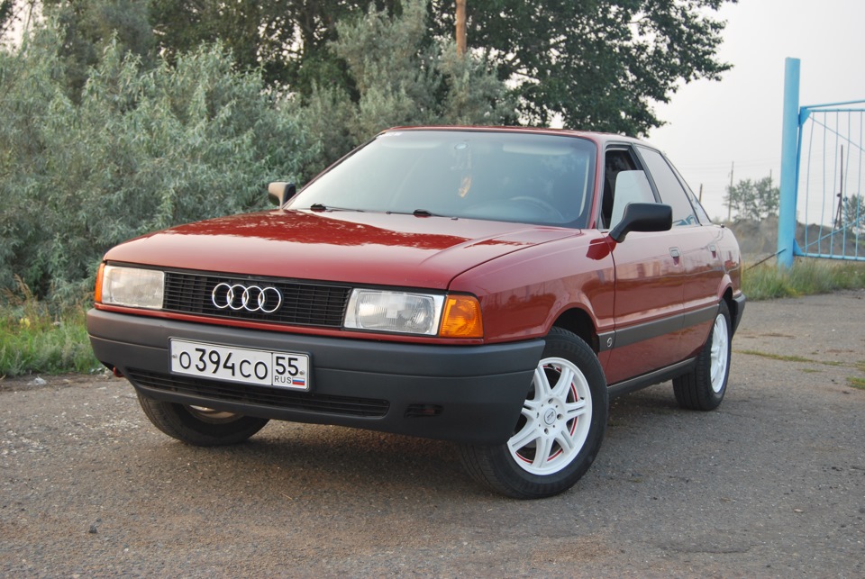

Так же прикупил накладку под номер на передний бампер
Так же обновил бампера краской MOTIP, почти к оригинальному цвету бамперов пришел, а то передний очень уставший был, может кто помнит по старым фото

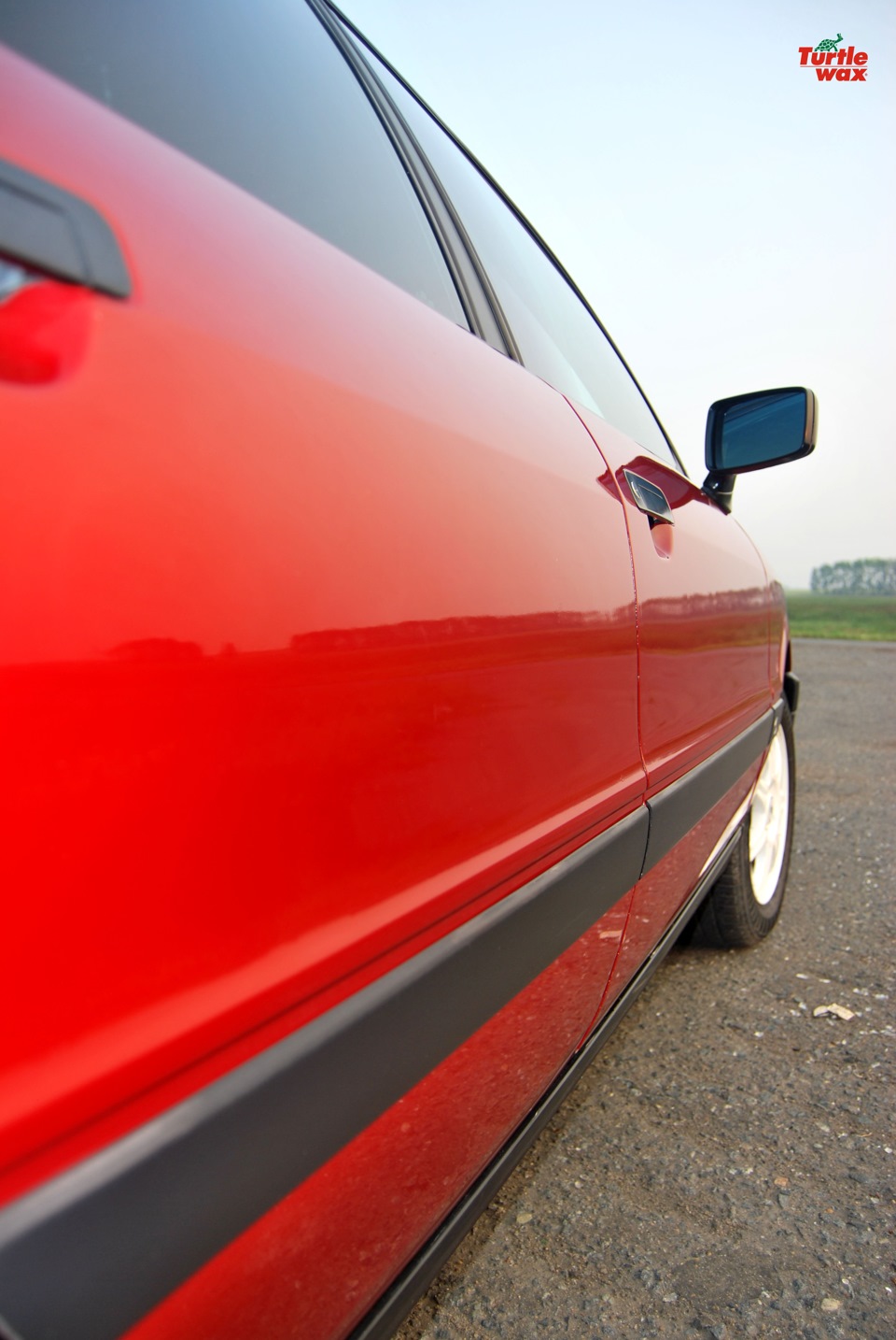

Ну и как же не полирнуть машину после ремонта? Да конечно наполировал, предварительно отмыл все «тело» автомобиля на автомойке.
Время зря не терял, все работы делал с удовольствием, с лучшими друзьями. Спасибо вам ребята!

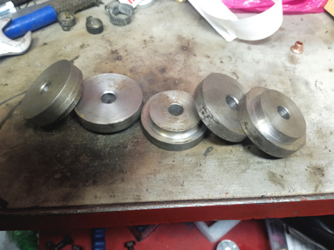

Добрый день, аудиводу. Подскажи, что ты там за прокладочки вырезал 3мм. под чашку передней стойки? И что у тебя за стук был? Просто при вывороте руля или при движении? Постоянный или единичный? Обоснуй. Интересует. Моя ауди 80 б3 болеет такой ерундой: выворачиваешь руль до упора, начинаешь ехать и тут каааак бабахнет, все, снова тишина, едешь, ставишь руль прямо, стук единичный есть, но уже не такой сильный. Грешу на опорные подшипники, т.к. их не менял еще после покупки. Возможно из-за них, клинят, пружина взводится и потом резко отпускается…(
Привет. Короче как на ВАЗах есть подкладки под пружины видишь? Вот подобную хрень вырезал из транспортерной ленты и подложи. Как показала практика это не надолго, постепенно лента съезжает и пружина опять касается тела чашки. Там действительно при вывороте руля именно на месте вот и пружина в в верхней именно чашке (где опорный подшипник) там скользит и со всей силы опять бьет в упор чашки. У меня вообще мысль прихватить верх пружины к чашке, так думаю лучше будет. Один фиг при снятии всего узла как правило пружину снимаешь с чашкой и все. Может и глупость говорю, но при замене, буквально через неделю, новых опорников я капну сварки на пружину и чашку, посмотрю что получится.
Я пока не менял у себя опорники. Понятно, что стук будет. Поменяю, отпишусь, что брал и как себя ведут. Хочу поменять и сам подшипник и подушку. По наблюдениям пружина в стойке не гуляет, не обломана. Да, вверху чашки ей достается, когда заклинивший опорник резко отпускает(

Краска MOTIP цвет подбирал по боковым молдингам, цена баллона 330 рублей в нашем регионе.
Бампера шершавые в стоке естественно, ничего не шкурил только обезжирил и зашпатлевал две глубокие царапины от прежнего хозяина, если присмотреться то видно ссадины, но только в близи и если знаешь где они.
Держится краска хорошо, она специальная для бамперов. Да, снимал бампера, т.к. делал ревизию арок (два маленьких очага ржи от пескоструя колес, чуть зачистил и резинобитумной мастикой покрыл) до меня там вообще никого не было.

классно выглядит! а сколько за палероль отдал?
Спасибо! Еще три года назад брал за 500 рублей где-то.

уууууу секас )) каким туртлом натирал? моя просится )))
)))) покупал ее еще три года назад, в желтой баночке идет. Зашел сейчас на сайт производителя и не нашел =( может уже не выпускают. Брал где-то за 500 рублей, в упаковке была полироль + шампунь красный специальный для нее. Шампунь вишней так пах, что машину облизать хотелось), после этого полиролью надо натереть. К сожалению в этом году закончил. На следующий буду искать что-то подобное.

А какой Turtle Wax брал под цвет краски или бесцветный? И чем полировал машинкой или руками?))
Отвечу как и RomanK9999LT:
Покупал ее еще три года назад, в желтой баночке. Зашел сейчас на сайт производителя и не нашел =( может уже не выпускают. Брал где-то за 500 рублей, в упаковке была полироль + шампунь красный специальный для нее. Шампунь вишней так пах, что машину облизать хотелось), после этого полиролью надо натереть. К сожалению в этом году закончил. На следующий буду искать что-то подобное. Полировал руками, есть и машинка но в том году пробовал ею не понравилось. Руками более аккуратно получается да и пару кг потерял в процессе))))
Спасибо)Попробую поискать)) И похудеть)))
))) почитай тут, новинок у фирмы много уже смотрю www.inprocom.ru/russian/a_cosm/carwax/

чет его тапки черезчур большие то) зачем на 16 то?) ям боятся чтоб и ездить тише? жэсть.каков вес литья?
Да норм сидят, трут об подкрылок только при полном вывороте руля на кочке, и то чуть-чуть. Вес не знаем, но динамика не потерялась, а она у него при 70 кобылах прет хорошо!
мм. хм. странно. значит легкие. если так же прёт ) но лучше было бы завешать. чье литье? или это ковка?
Да это китайско-гражданское литье, взяли его б/у-шным, не думаю что особо прочное, ехать в любом случае надо аккуратно при таком профиле резины. Я вот целесообразно брал на свое литье 65 резину, ибо дорог у нас практически нет а на запаянных дисках я не самоубийца кататься. Зато, сколько раз на трассе в ямы лютые влетал на своей, так и диски целы и резина грыж не видит! А это практично, зато в укор красоте немного да и пофиг!
верно. при такой резине не видно радиуса колеса. лишь бы ничего не шеркало
