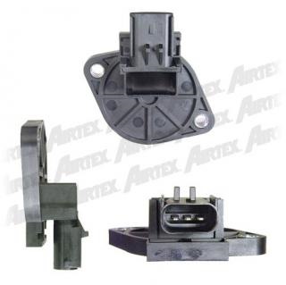

Начялось все год назад, по началу редко может 1-2 раза в день при начале движения происходила ошибка и машина выше 2200 оборотов не поднимала (дергалась), начала хуже заводиться, на холостом ходу начали плавать обороту, со временем дергаться стала все чаще, под конец уже заводилась раза с 10-го. Самодиагностика показывала ошибку Р0340, заказад на экзисте датчик он мне вышел 1900р. оригинал. Все стало на свои места. Отличный пуск двигателя, четко держит обороты, вернулась мощность двигателя.
