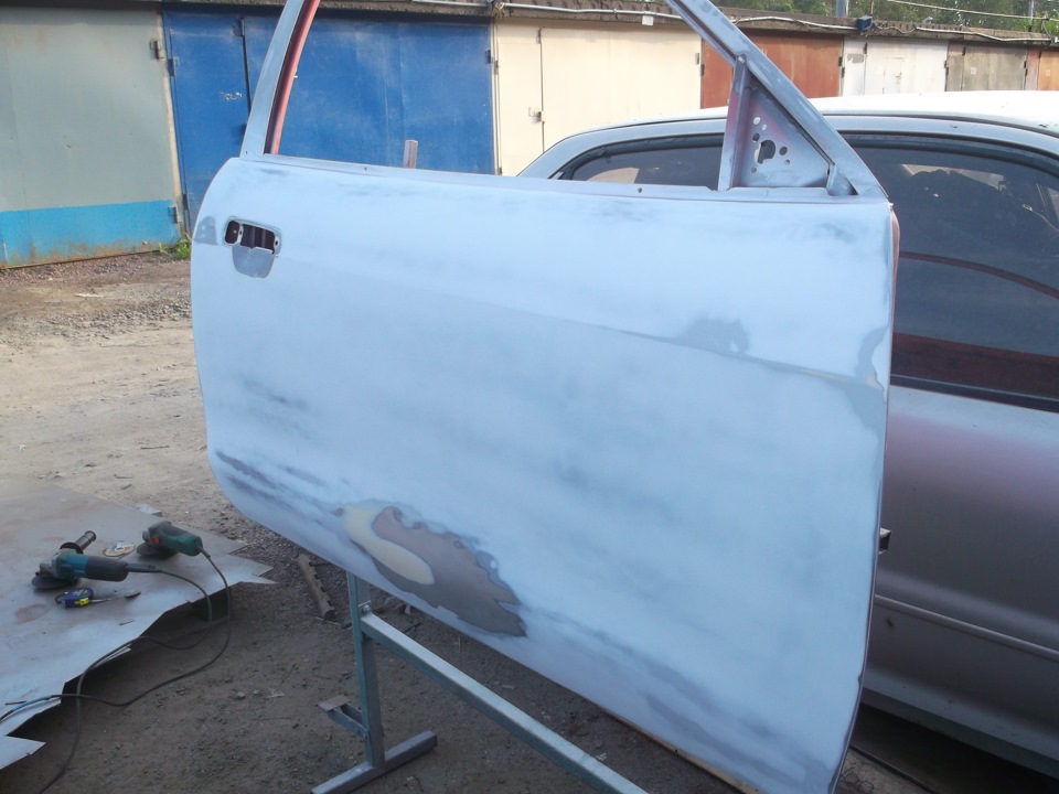

Перешёл к двери. Ох и непросто же вывести все эти изогнутые плоскости. С ребром получилось также, как и на заднем крыле. И так не нравится, и так плохо. Вроде вывел. Пока сохнет шпакля занимаюсь мелкими частями, что мешаются под ногами.

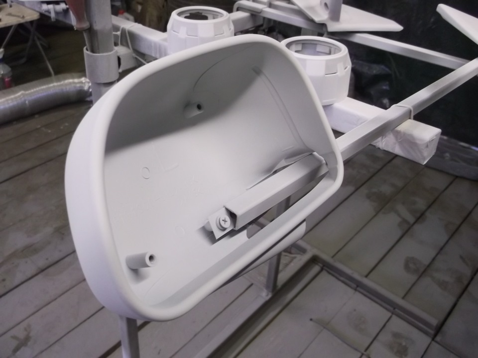

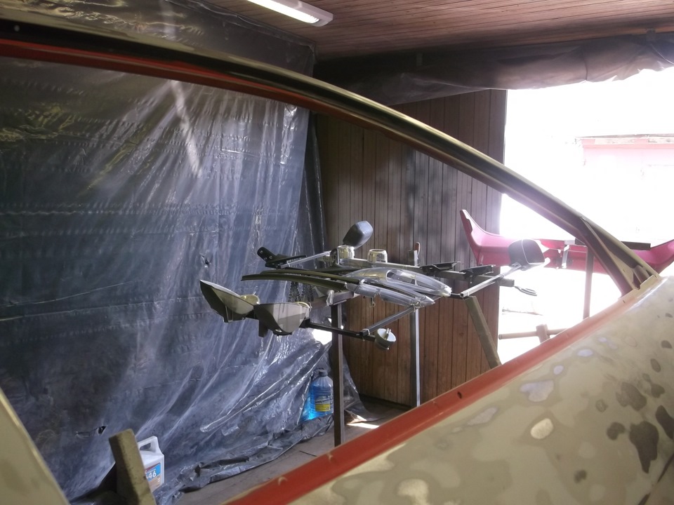

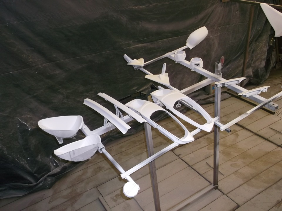

Заматовал, поправил дефекты, где были, залил пориком. Пластик предварительно залил специальным прозрачным праймером по пластику. Пластификатор в грунт не добавлял, так как эти детали деформироваться при эксплуатации не будут.
Всё подсохло, включая дверь. Просветил ребро дедовским методом — лампой — нет, не годится. Навалил шпакли в два приёма с разделением скотчем. Перетёр, ещё добавил местами из новой банки.
Прихожу следующим, начал тереть. А шпакля на глазах прямо растрескивается и "не пылит". Всё стало ясно — старая. Недолгих лет процветания тому скотскому магазину, где мне её пропедалили. Это уже второй раз, когда там мне впаривают сдохшие по сроку годности материалы. Первый раз не обратил внимания на дату расфасовки. Понял уже в гараже, когда открыл банку. Выкинул. На этой шпакле даты вообще не было. Был бы и третий раз: пытались сунуть древний-древний праймер для пластика. Уроды тухлодырые. Позже уже информация подтвердилась — есть у них такая специализация — просрочку сбывать. Больше туда ни ногой даже за 646 для мытья пуликов.
Пришлось счищать всё это безобразие и шпаклевать по-новой.

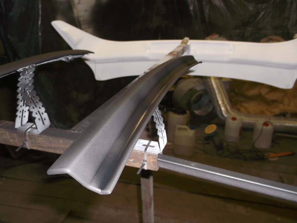

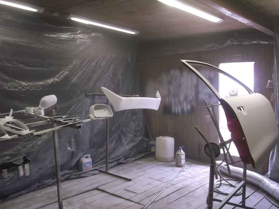

Покрасил накладки центральных стоек и уголки зеркал. Перетёр часть мелкого пластика.
