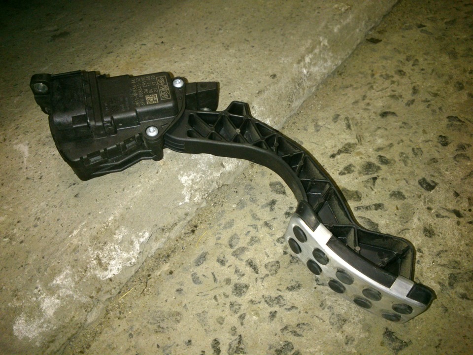

Ничего сверхъестественнго, обычная плановая замена масла с фильтрами. Помыл короб под воздушный фильтр и трубку отвода картерных газов.
Поменял салонный фильтр — делал это самостоятельно впервые! Пришлось по-корячится, но всё реально) Маленькой трещётки с 2 удлинителями оказалось достаточно.
Открутил педаль газа, а там уже и открыт доступ к коробу с фильтром

Клему аккумулятора не скидывал? На фокус-клубе пишут, что если отсоединить разъем педали — комп материться будет… Не матерился?
Нет, всё нормально. Комп молчал)
ох и намучался я с салонным фильтром на втором фокусе… Все было не так просто =) в итоге предпочел отдавать это дело в сервис
я минут за 30-40 справился. Решил попробовать сам и получилось! конечно обложил инженеров форда 48 этажными)))
так и у меня получилось, но матерился я долго =) все равно, чтобы открутить педаль, а потом и корпус фильтра, нужно долго лежать в неестественной позе, ну и желательно иметь руки, сломанные в двух местах. Даже на фиесте фильтр менялся хоть и по той же схеме, но проще гораздо. В третий фокус даже лезть не буду =)
В третьем не так. Я на своем не смог открутить педаль, так запихнул.
