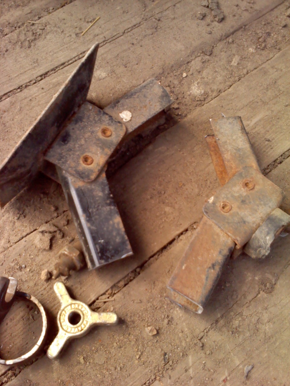

И так поскольку купил сайлент блоки переднего рычага я отдельно мне пришлось думать как их поменять, тоесть выпресовать старые и впресовать новые, почесав немного голову мысленно созрел инструмент для выпресовки и начались поиски подходящих деталий для этого, под руку попался старый неработающий домкрат ромбовидной формы
ну вообщем от домкрата мне понадобилась сама шпилька с резьбой и двумя гайками ну и еще там кое что на картинке видно и два куска трубы диаметром большего размера чем диаметр отверстия для сайлентов
ну и начинаем процесс

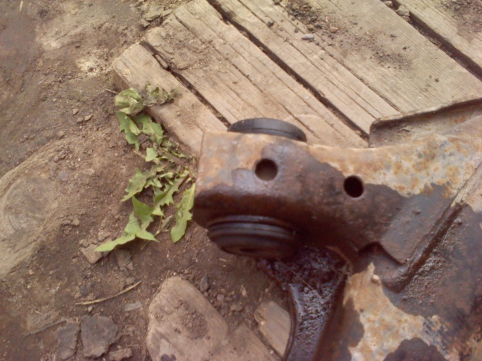

думаю нистоит обьяснять что куда вставляется помоему и так все понятно
и теперь нужно вставить новый
процесс пошол
когда уже сайлент начал вылазить подставляем маленький кусок трубы
ах да я смазывал подсолнечным маслом можно и мылом
Вуаля, без напряга работы на пол часа! Кому понравилось… применяем!

Я как то на рынке брал шпилку там продаются где всякая хрень продавалась
Я уже думал такое соорудить, да вот шпильку надо искать(
Верно- на сухую только бы изорвал сайленты…
Да, гемор еще тот без спец инструмента.
