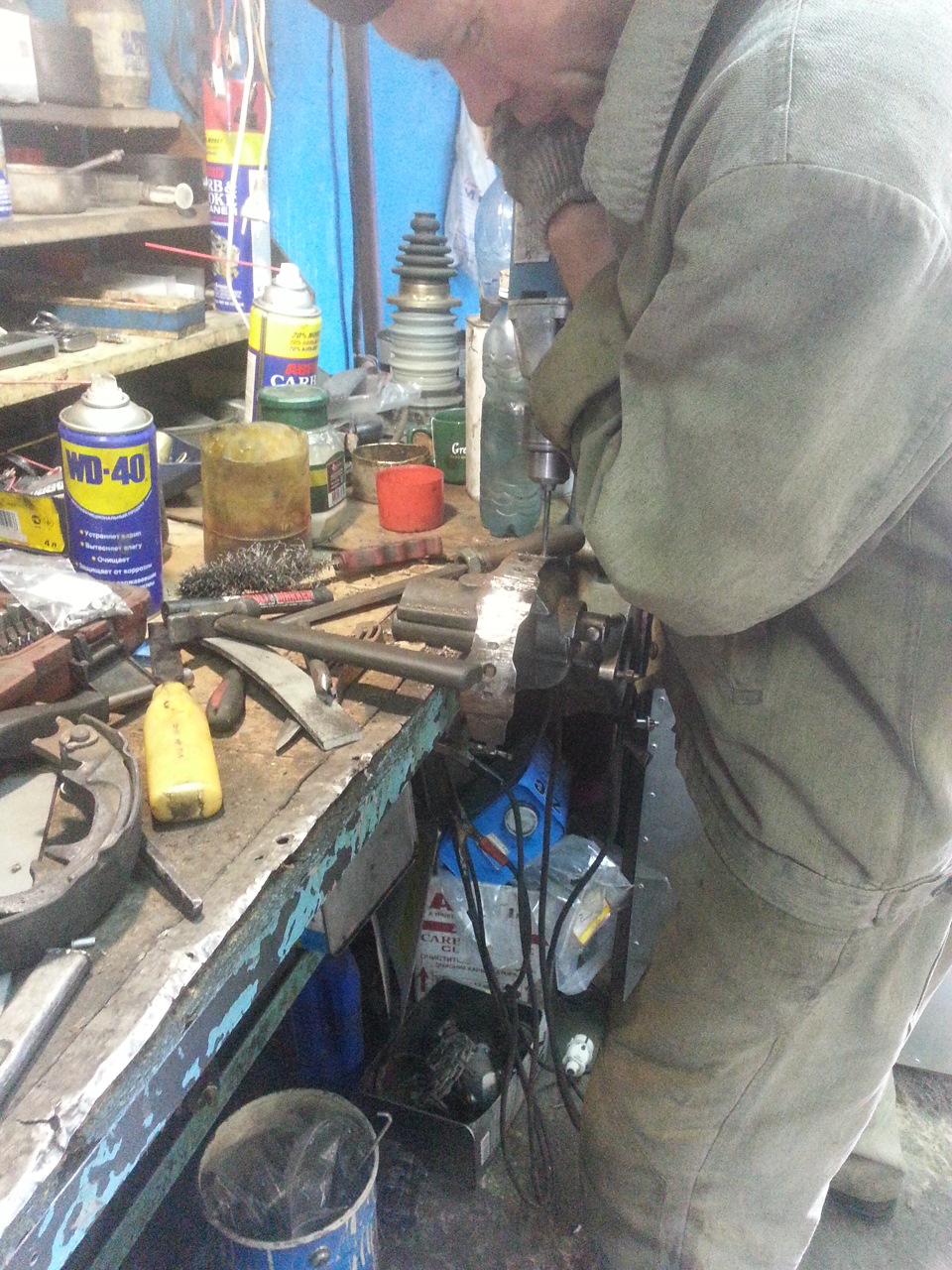

Пришлось заколхозить с ручником!колодок на этот авто нет в природе!пришлось купить накладки от какогото советского двухколёсного коня!и переклепать это дело!выхода небыло!накладки встали как родные! Теперь ещё на 20лет хватит)))
Норм) Даже и не знал что там отдельно колодки для ручника есть, надо будет проверить колодочки, а то не держит нехрена. И накладки как раз еще от жучки остались)
Хех)ага мне както самому перед собой стыдно стало!приехал колодки поменяли счастливый говорю щас ручник бодрый будет!а мне говорят там на него отдельные!я затупил думал шутки шутят!а потом болбесу растолковали думаю нуда логично к супортам трос неприхерачен да и быть неможет)))) Раньше об этой системе незадумывался!)))

Молодец!от чего накладки?мне тоже хочется колодки обновить.накладки гнул?
От мотоцикла минск!они мягкие гнуться легко!)

Фигасе, только сейчас понял, как ручник сделан. Смотрю диски, суппорта, минут 10 тупил. А потом к диску пригляделся.
