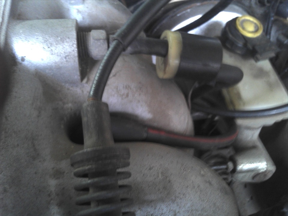

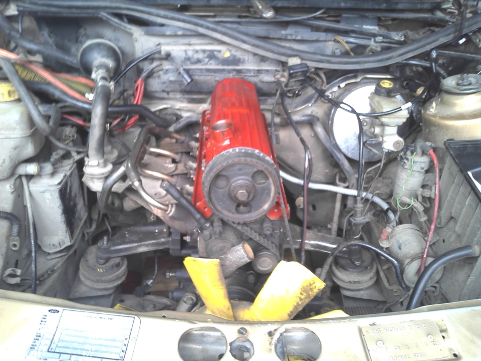

Сегодня во второй половине дня попал все таки в гараж, купил ключь на 15 сточил его немного, принялся сразу за клапана… толкатели не новые и поэтому видимо уже не совсем ровная поверхность щуп вставал по разному а когда контрил клапан чуть преподнимался и закусывал… короче потихоньку отрегулировал как учили, потом выстовил по меткам и пальцем на ощупь проверил на какой риске шкива коленвала верхняя мертвая точка, накинул ремень а вот трамблер так и не сунул тупо не понимаю куда должен смотреть бегунок, везде написанно что на провод первого цилиндра но я че то туплю, в сторону первой сыечи наискосок что ли? или на крышке трамблера куда вставляется первый цилиндр? на картинке в мануале вообще он бегунком в противоположную сторону на рисунке… не пойму…
Дальше решил ставить выпуск, прокладки что привезли четыре штуки одинаковых, не все подошли, на первом цилиндре другая… поставил кое как нап место…, взялся за впуск… тоже воткнул… еще поменял датчик температуры наверное латунный, сломал пока вертели голову … еще под вечер сел и просто почистил трамблер от грязи…

1.не помню куда что шло из трубочек и патрубков…посмотрю у себя в бж фотки, но не факт что все есть…буду искать в инете. кто делал может специально фоткали на инжектор откуда трубочки, какая куда…

насчет регулировки, ставишь ВМТ на первый цилиндр, бегунок контактом распределения, должен смотреть в направлении контакта первого цилиндра на крышке трамблера. Потом на заведенном движке подрегулируешь корпусом трамблера. По часовой стрелке-ПОЗДНЕЕ, против -Раннее
вот так понятнее… спсибо буду пробовать, а крышка в одном положении ставится не перепуаю?
Да по идее в одном, там выемки есть.
поршень 2 раза в вмт… я вот думаю, надо снимать клапанную крышку (или смотреть через горловину), крутить двигло ключом за болт шкива и смотреть по РР: первый такт открытие клапана на впуск, поршень вниз, клапан закрывается, поршень вверх, в верхней мёртвой точке и должна быть искра, он и будет 1-м
Если меток нет, то выкручиваешь свечу, вставляешь вместо свечи половину ватного кругляшка и крутишь коленвал, когда будет ВМТ то ватка выстрелит. можно салфетку бумажную поставить по принципу накрыл свечное отверстие и отверткой просунул её внутрь, так чтоб края торчали.
Проблема не ВМТ найти, поршень в ВМТ виден ненмого через свечное отверстие, + в ВМТ КВ легче идёт т.к. кольца немного стоят на месте( хотя на новых поршнях не факт ), проблема совместить РР с КВ и трамблером, поскольку двигатель имеет 4 такта, а не 2
Ты конечно извини, РР я так и не понял что за сокращение, но сколько я видел и сам делал, Принцип работы что на ОНС, что на копеечном движке одинаков, что там 4 такта, что там 4 такта, во-первых, то что ты видишь через смотровое окно, то всё фигня потому как поршень либо не дошел до ВМТ, либо уже пошел вниз(по крайней мере надо вдвоем смотреть.один крутит, а второй смотрит) второе-Когда поршень в ВМТ, то оба клапана закрыты и поршень воздухом выбрасывает эту бумажную салфетку(всё ВМТ 99.9%). Следующий момент корпус трамблера и крышку, внимательно изучаешь: как крышка должна стоять на трамблере, на против отметки первого цилиндра на крышке трамблера, ставишь отметку на корпусе трамблера, далее поворачиваешь бегунок до отметки и вставляешь это все на свое место, одеваешь крышку, заводишь движок, и регулируешь корпусом. Но перед этими всеми манипуляциями естественно надо выставить коленвал и распредвал по меткам, чтоб они как положено работали.

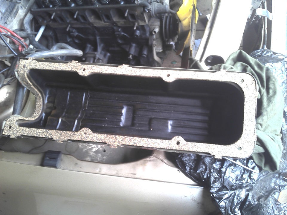

Заливай то масло которое будешь лить после обкатки норм будет если зальешь 20/50, а на зиму 10/40. Перед установкой паранитовые прокладки смазываются литолом, либо герметиком, но тонким слоем.
