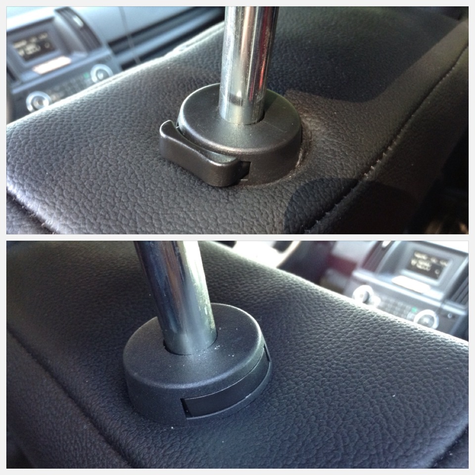

Для того что бы снять передние подголовники необходимо нажать на кнопку у основания подголовника (верхняя фотография). Далее, нажать и удерживать вторую кнопку ( нижняя фотография) — вытащить подголовник

я свои так не смог снять
Была проблемка, еле допёр, пока вытащил.

Просто было время сфотографировать.

Да, были трудности. Спрашивали — решил выложить. Мне не сложно )
Кстати подлый LR не пожалел смазки на штырях в отличии от ограничителей дверей :( малость попачкался
