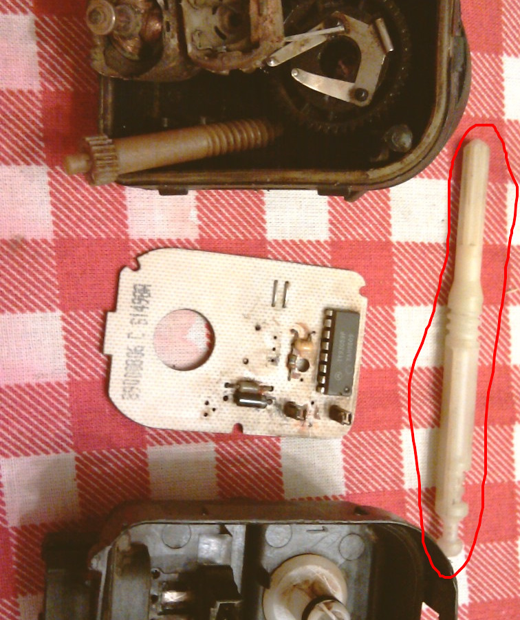

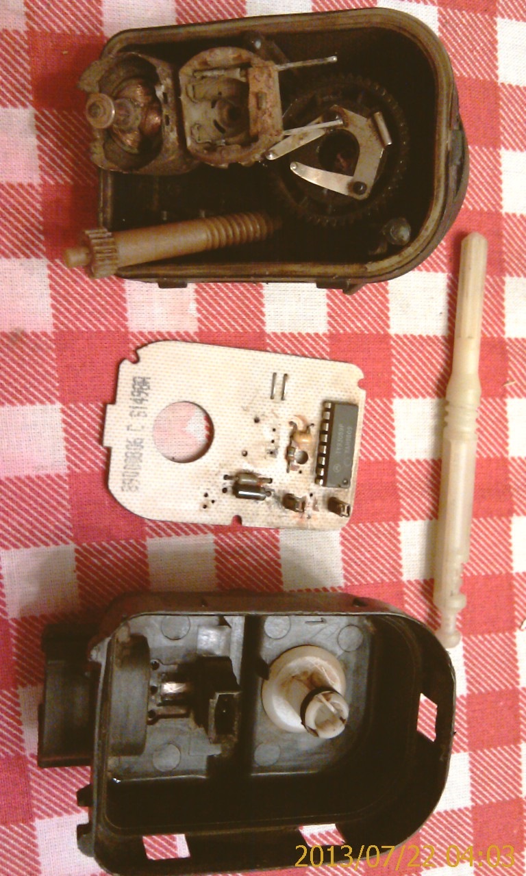

корректор фары вскрываем отвёрткой.
Внутри вижу развороченную плату. Часть деталей куда-то пропали. По ходу ещё и закис. Плата держится на трёх маленьких зажимах. Чтобы снять плату, действуем в следующем порядке (не отломите зажимы!): суём отвёртку в щель между платой и корпусом около зажима, который один на длинной стороне, потом отвёртку наклоняем в сторону платы, плата отходит из под зажима. Потом также оттягиваем плату из под углового зажима (который ближе к дырке), ну и вытаскиваем из под третьего.
Видно, что моторчик в крышке закис намертво, к нему примагнитилась ржавая стружка.
Устройство внутри корректора. При переключении положения фар идёт импульс на плату корректора, оттуда подаётся напряжение в мотор, он вращает пластмассовый вал, который крутит пластмассовую шестерню, которая поворачивает вместе с собой контакты и вал, который притягивает или отталкивает отражатель фары в нижней его части, тем самым регулируя наклон отражателя по высоте. На плате ответный контакт в виде металлической дуги. Во время вращения, два металлических усика на фото поворачиваются пока не наткнутся на контактную точку на плате, которая подразумевает собой порядковый номер положения фары.
Открыл крышку моторчика. Как результат — внутри оборван контакт, всё в ржавчине, хоть мне и удалось его провернуть руками.
На фото виден вал, который уходит из корректора в фару. Поскольку живой оказался только корпус корректора и валы, со спокойной душой отправляю его в мусорное ведро.
