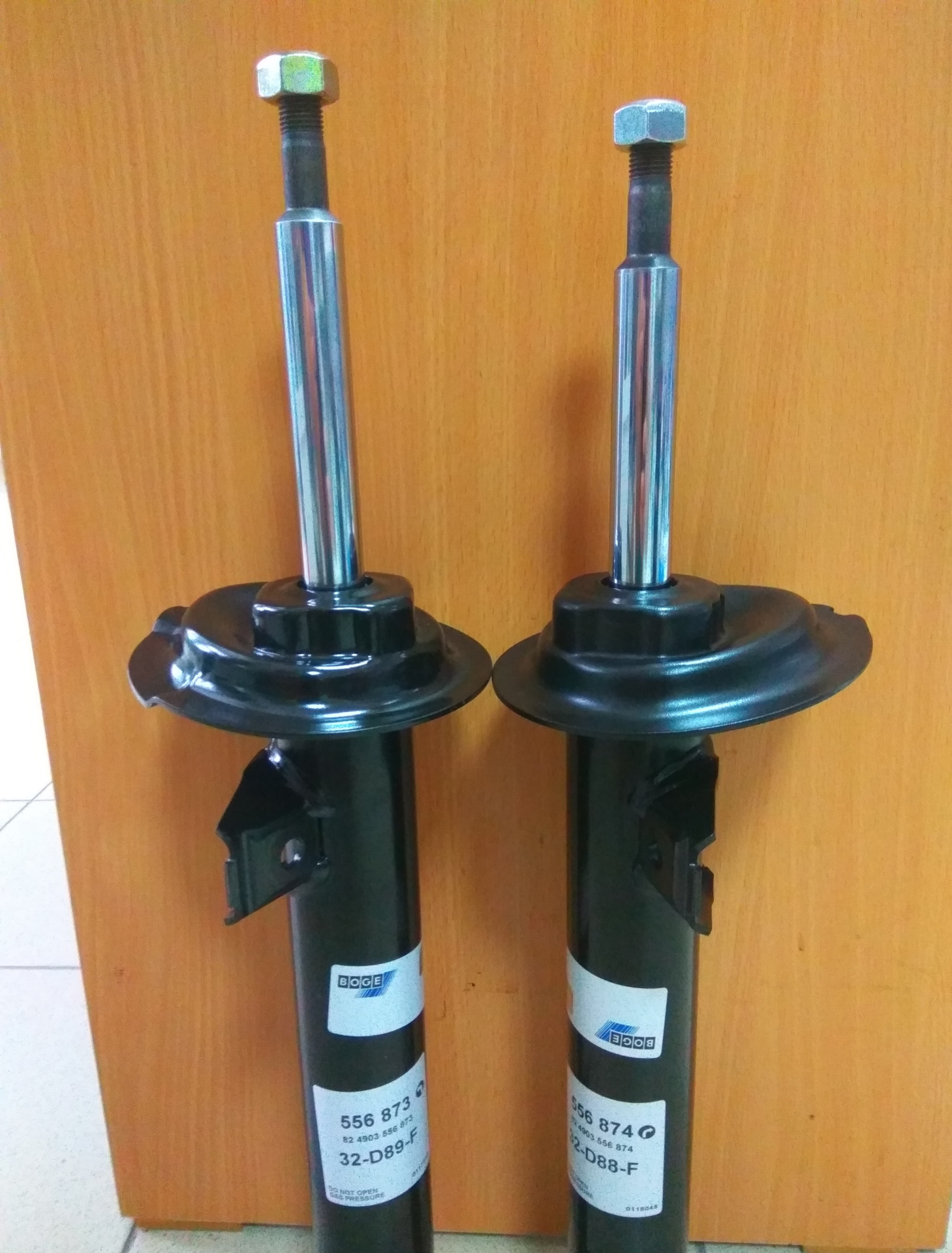

Передние стойки взял Boge Turbo (32-D89-F) и (32-D88-F). Они же идут в оригинале как и Sachs.
Понравилось, что коробки со стойками пришли опломбированные.
Еще приятный момент, что на стойках галограмы от подделок.

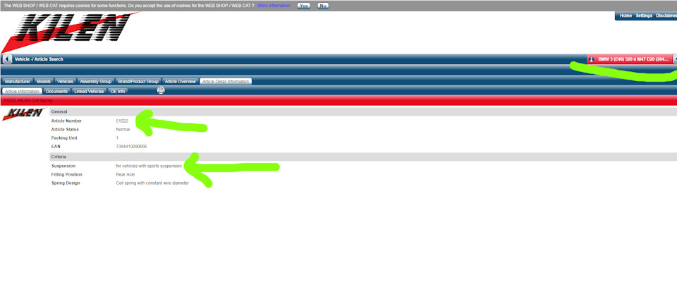

Передние пружины взял Kilen (11028) для спортивной настройки ходовой.
Пружины Шведские. Сразу на этикетки видим что это и есть пружины Lesjofors, которые зарекомендовали себя с хорошей стороны.

boge передние разные
Добрый день, заказал такие же стойки, а у них шток разной длины, ваши такие же были?
Разной длины, между правой и левой? Или между новыми и старыми?
В первом случае не нормально, во втором нормально.
правая и левая разной длины. позвонил в ZF Russia, технический специалист объясним это разным отбойником(пружинный и гидравлический) он ограничивает выход штока, на машине как будто разницы нет. Дело в том что заказал саксы, были разные, теперь боже с другого склада тоже разные, не может же быть столько брака, фирма серьезная, тем более они настоящие, с голограмкой. выглядит странно, но похоже так и есть

Кстати, почему то пружины (Kilen 11028 и 51021) по exist на 325 не подходят пишется, на elcats тоже на мою номер не бьется. Где найти не подскажешь?)
в оригинальном каталоге Килен посмотри.

это для какого авто? на 320d аморты у этих опций одинаковые www.etkbmw.com/bmw/RU/sea…BMW+320d+M47N/ECE/31_0407
Е46 330 купе
вин можешь написать? просто в каталоге сакса для 330ci после 09.2001 пишет только 2 вида амортизаторов, сток и спорт, мтех там не упоминается. потому может от даты выпуска какая-то зависимость есть.
По вину к меня вообще обычная
Хотел поставить 226
А какой пишет номер по саксу? Для 330ci
дата выпуска у твоей тройки какая?
