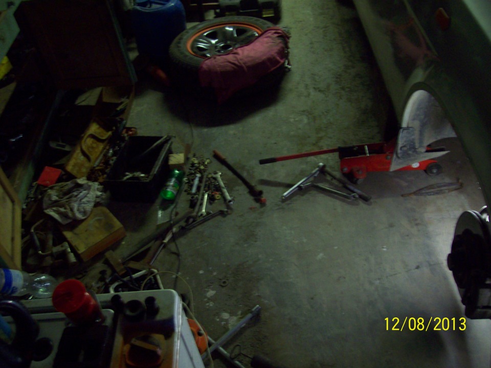

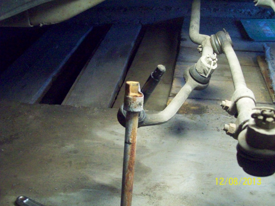

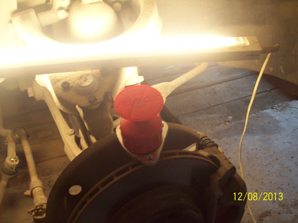

Всем Привет, решил на выходных устронить проблему которая беспокоит уже 3ю неделю. Появилась вибрация передающаяся на руль сильная мягко сказать. Как обычно началось с балансировки это не помогло потом резину заменил -все таже история от70 до 80 так же бьет потом наконечники, втулки, маятник, развал. В итоге ничего на данный момент не помогло какой-то полтргейст. Фотки ремонта, головка сломалась об маятниковые болты. Буду рад свежим идеям!
Комментарии 1
Чудес не бывает, подшипники ступиц, если развал делали, скорее всего в норме, попробуй перекинуть колеса с задней оси, чтобы исключить наверняка, а то балансировщики тоже разные бывают.
