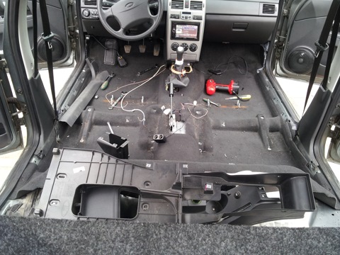

С начала лета, при наличии свободного времени потихоньку начал работать над тишиной машины и решил собрать это все в один блог и буду в дальнейшем выкладывать сюда изменения.

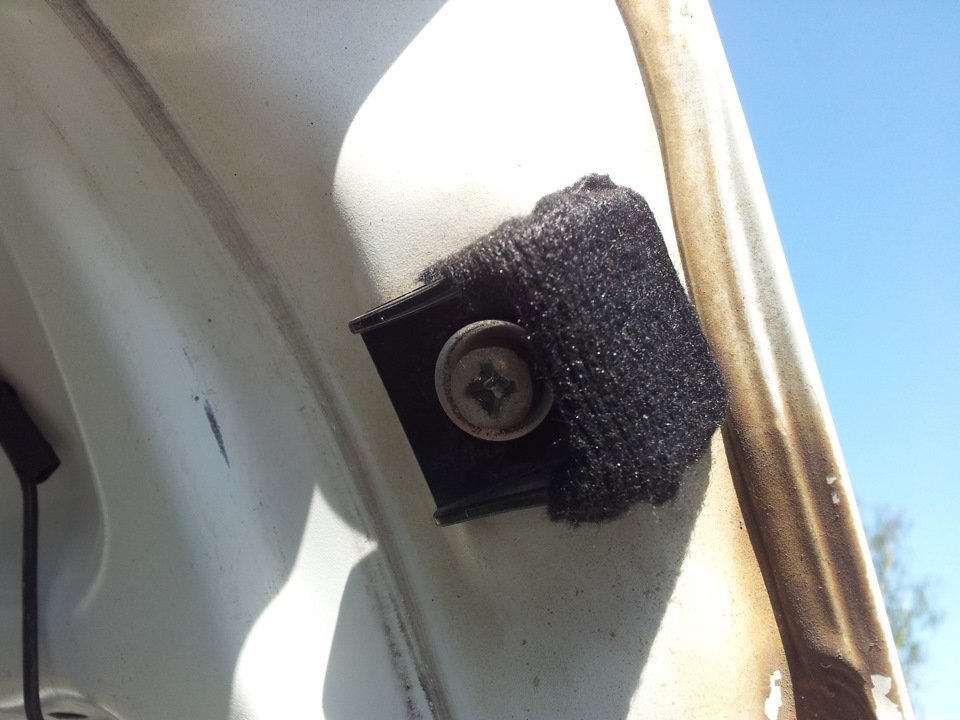

1.Проклеил маделином пластмассовые упоры крышки багажника

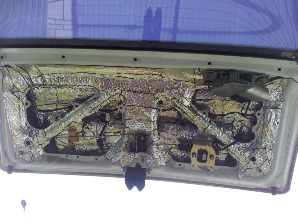

2.Проклеил маделином края обшивки крышки багажника

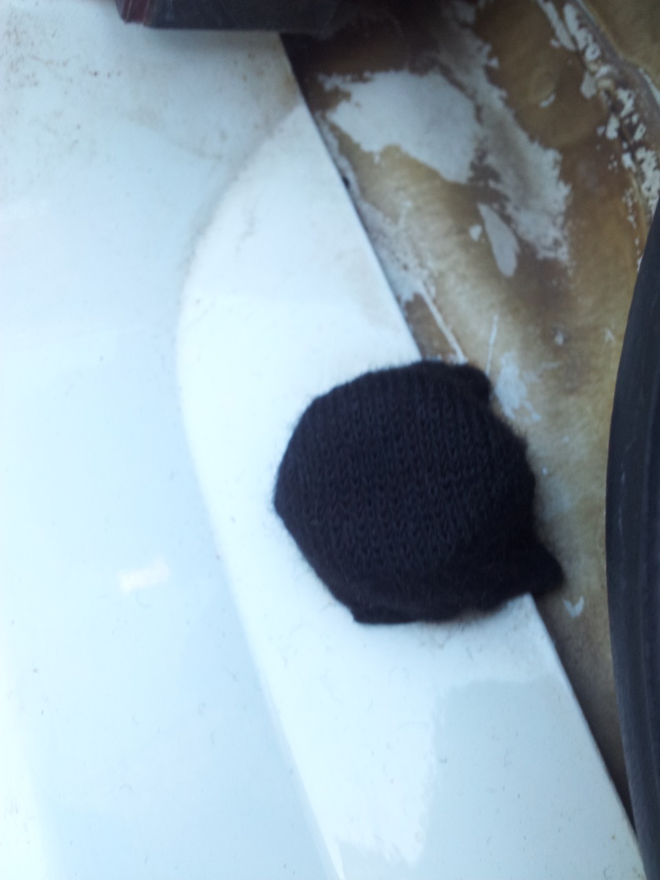

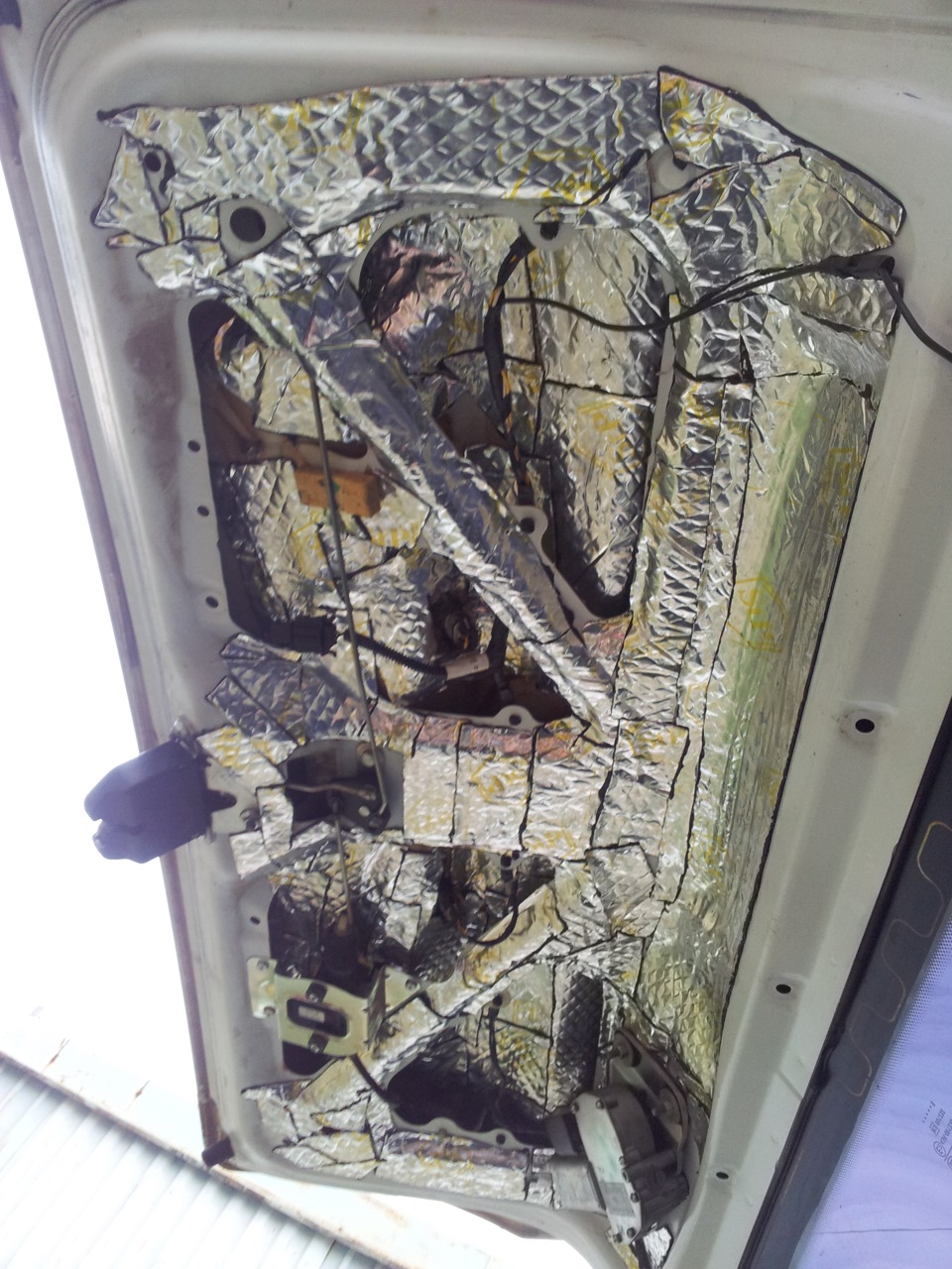

3.Проклеил STP шкой 2.5мм крышку багажника и область прилегания пластика в углах боковых стекол, багажник стал тяжелее, сабвуфер стал играть подругому.

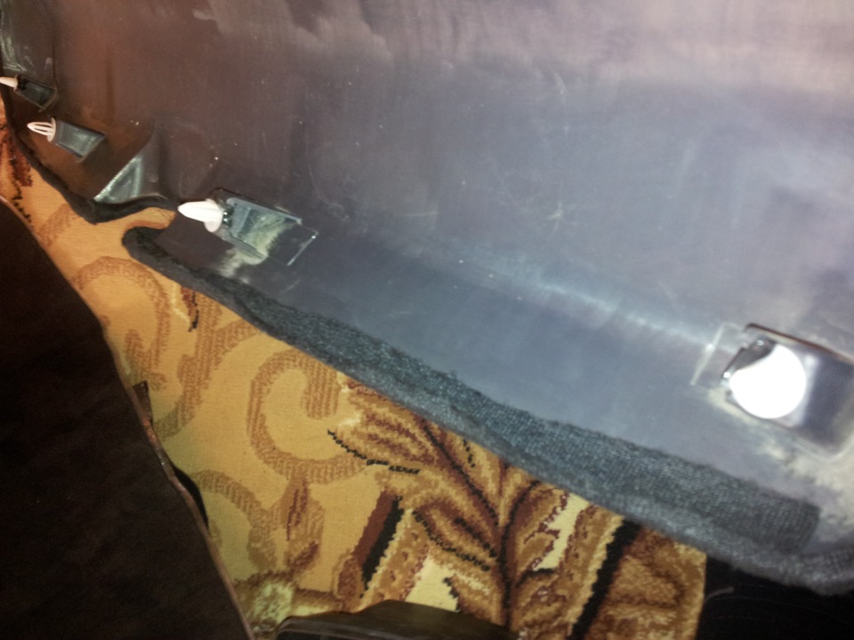

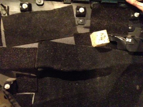

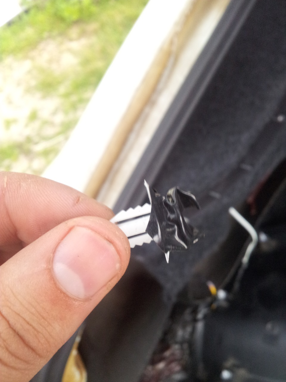

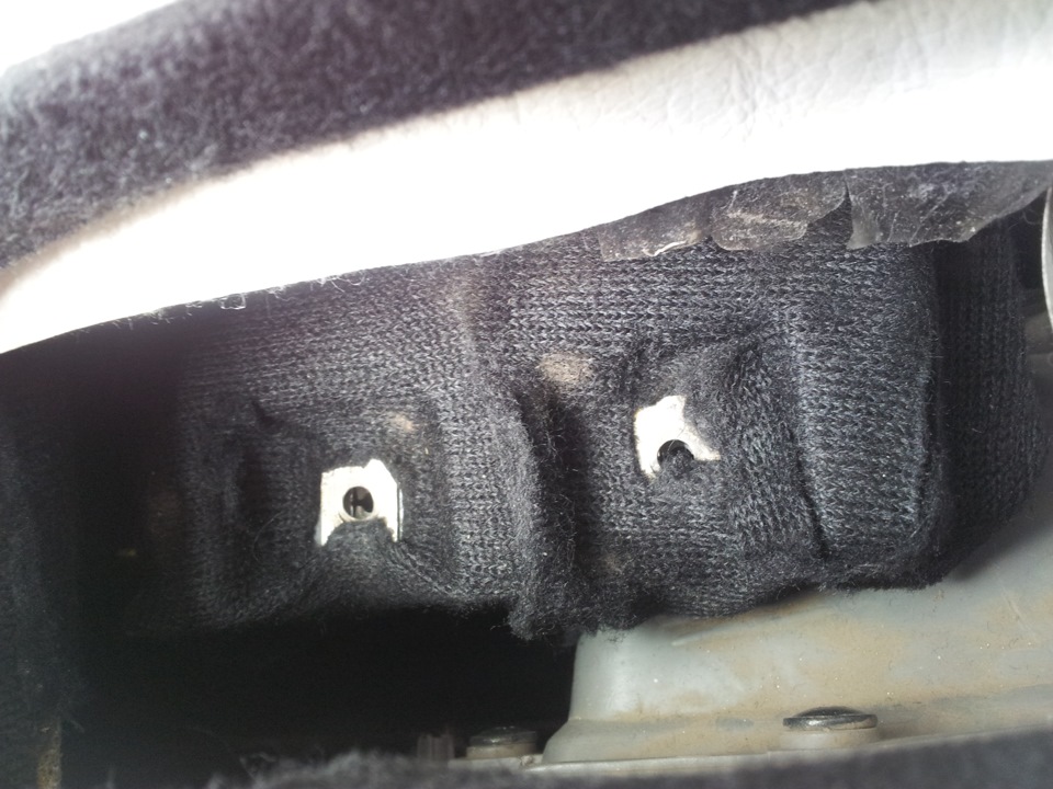

4.все клипсы обшивки дверей, порогов и багажника обмотал изолентой для более плотного прилегания к обшивке
5.Приобрел аккустическую полку, сзади пластик больше не гремит

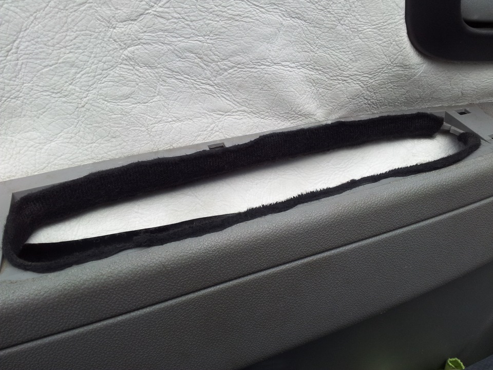

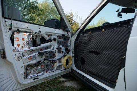

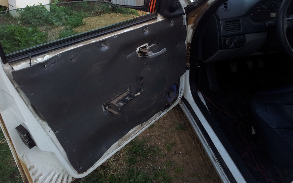

7.Места контактов пластика обшивки дверей заклеил маделином

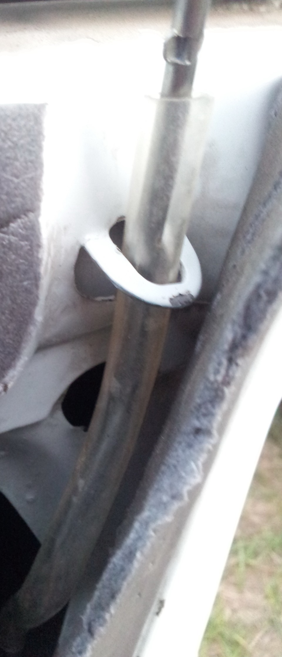

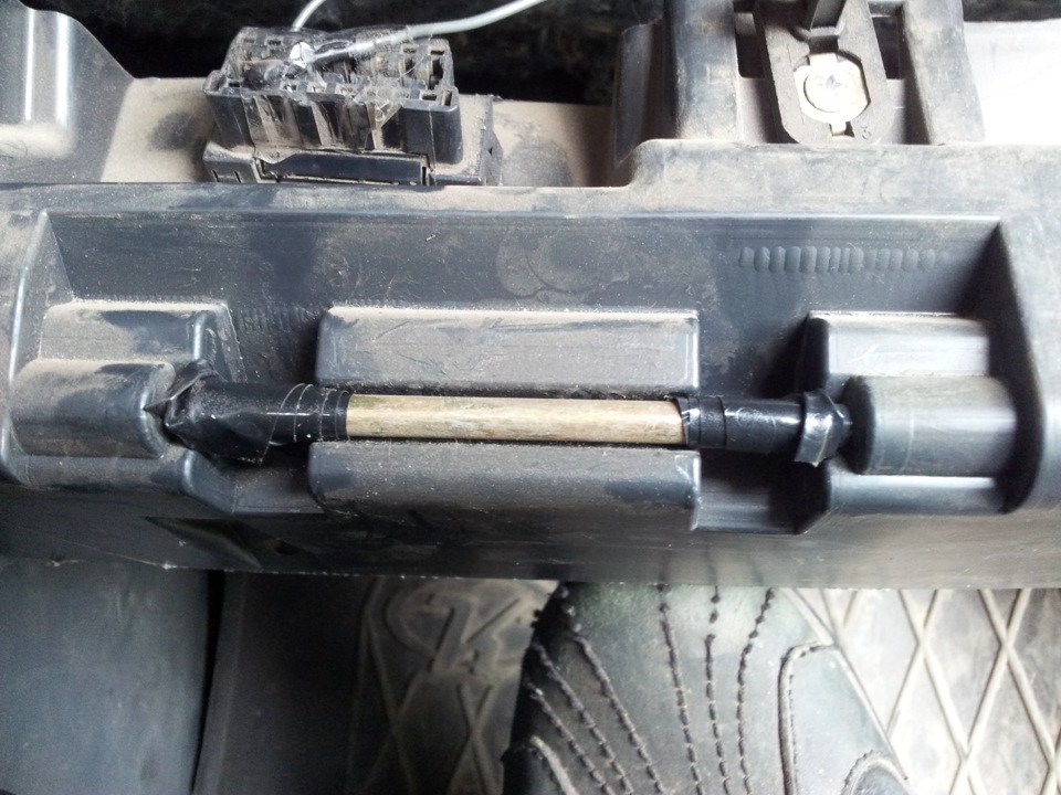

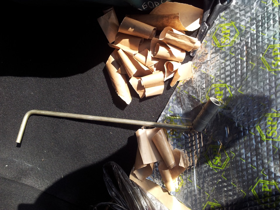

8.Нашел силиконовые трубки и всем известным способом заизалировал дверные тяги.

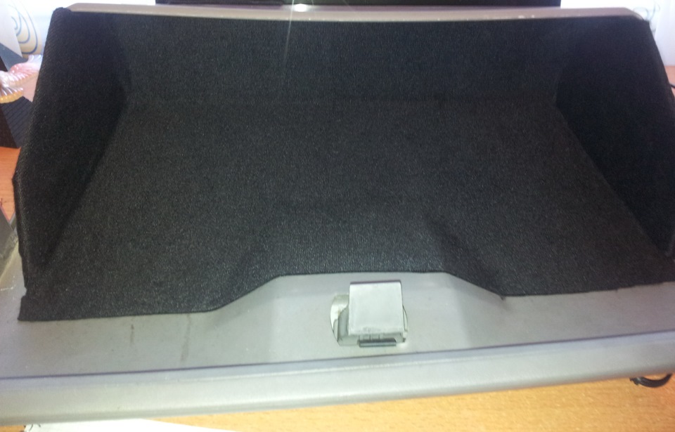

9.Заклеил изолентой металлические крепления бардачка, так как пластиковые выемки бардачка растянулись и при езде все болталось и гремело…

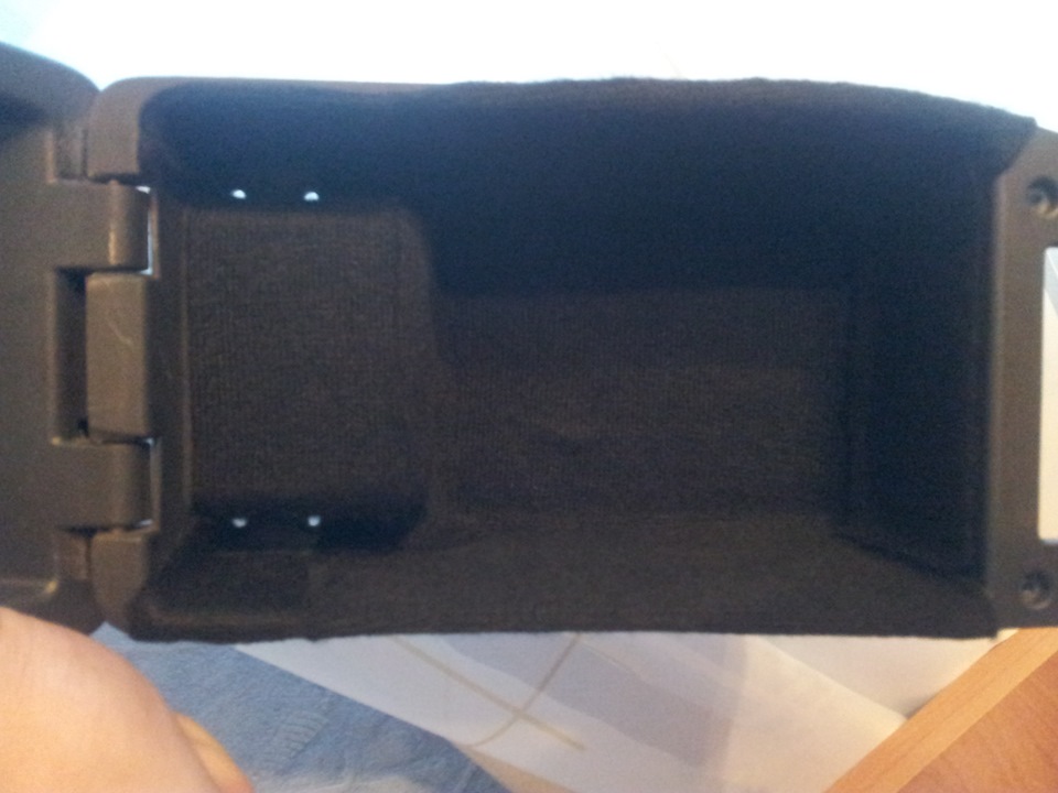

10.Проклеил маделином бардачок и подлокотник

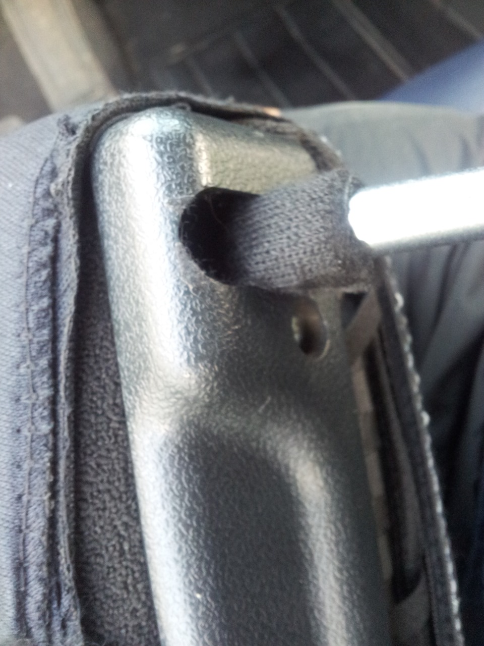

11.Проклеил маделином места притирания металлических стержней зпдних подголовников о пластмассу и промотпл изолентой стержни для более жесткой фиксации

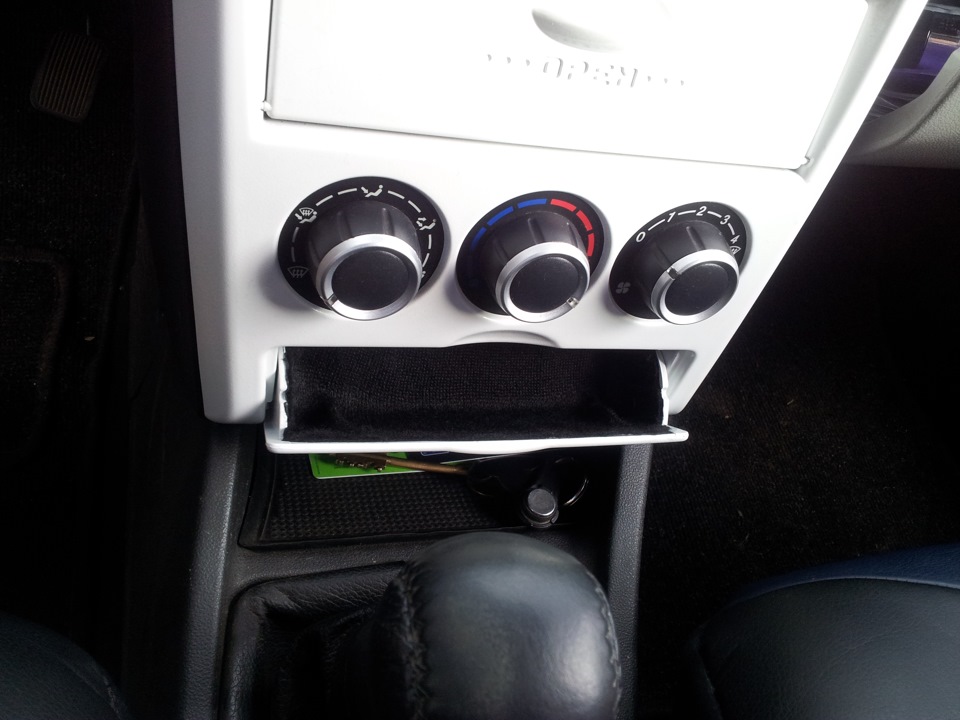

12.В пепельнице снял внутреннюю пластмассу с бесполезными насечками и покрыл все гениальным маделином, теперь появился еще один функционирующий отсек!

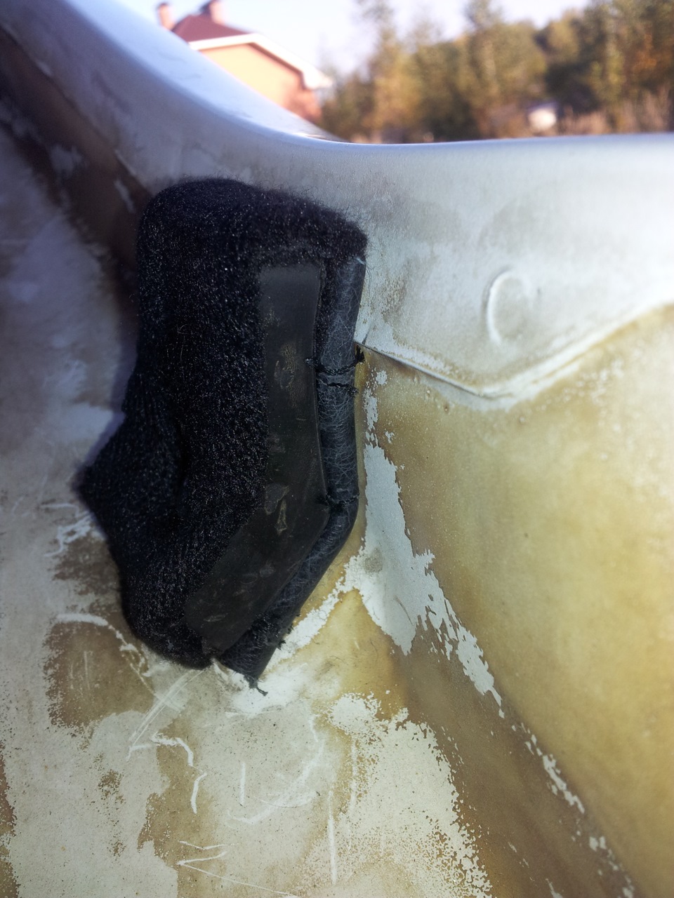

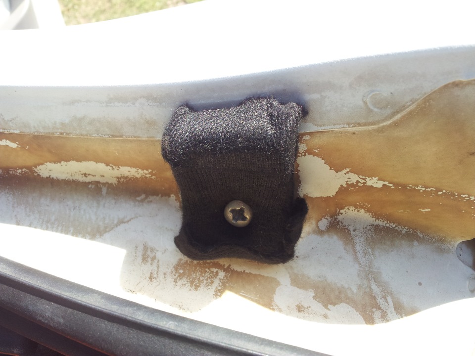

13.Вырезал и подложил кожанные вставки под опорники крышки багажика, вследствие чего багажник более плотно прилегается к опорам.

я обшивки дверей даже разбирал по частям и внутри проклеивал изолоном. тише стало.)))с крышкой багажника сам борюсь.
